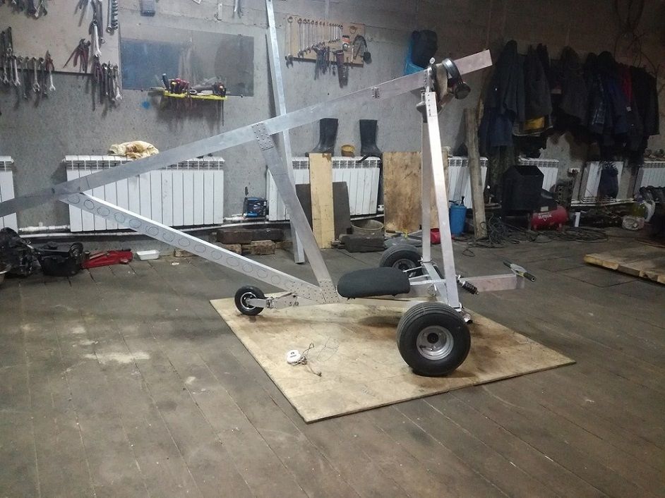

По сути знакопеременные нагрузки и от толкающего винта на "мясо" двигателя воздействуют так-же , а вот шпильки которыми притянуто основание ведомого шкива в одном случае работают на сжатие , а в другом на растяжение . Сколько кг .надо приложить чтобы разорвать их ? Я планирую поставить винт 1050-1100 в тянущем режиме. Испытаю на стенде .
Вячеслав Ш.
На данный момент все держится нормально , двигатели изрядно потрудились в условиях знакопеременных нагрузок при пробежках по неровностям и кочкам таким , что если бы не ремни я бы в кабине как мячик скакал.

Да, похоже моторчики выдержали такое жесткое испытание. Вячеслав, ждём с нетерпением испытаний на хорошей длинной  полосе , чтобы не бояться оторвать колёса от земли. :)

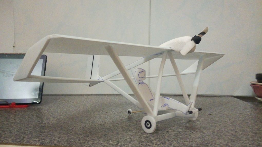

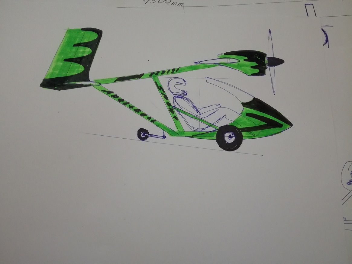

Валерий желаю здравствовать. Решил я переделать свой самолет, кардинально . А моторы попробовать так-же  в тянущем варианте , но на другом аппарате и с винтом 1050-1100 .

Вячеслав смотрится интересно. Такие дыры облегчения не делай, веса мало уйдет, а ослабишь серъезно по потери устойчивости. Лучше меньшего размера трубу ставить, благо сортамент любой.

Конечно прикрыть двигатель проще чем организовать доп. охлаждение. Я сделал на лоб двигателя дефлектор частично прикрывающий цилиндр мотора.
