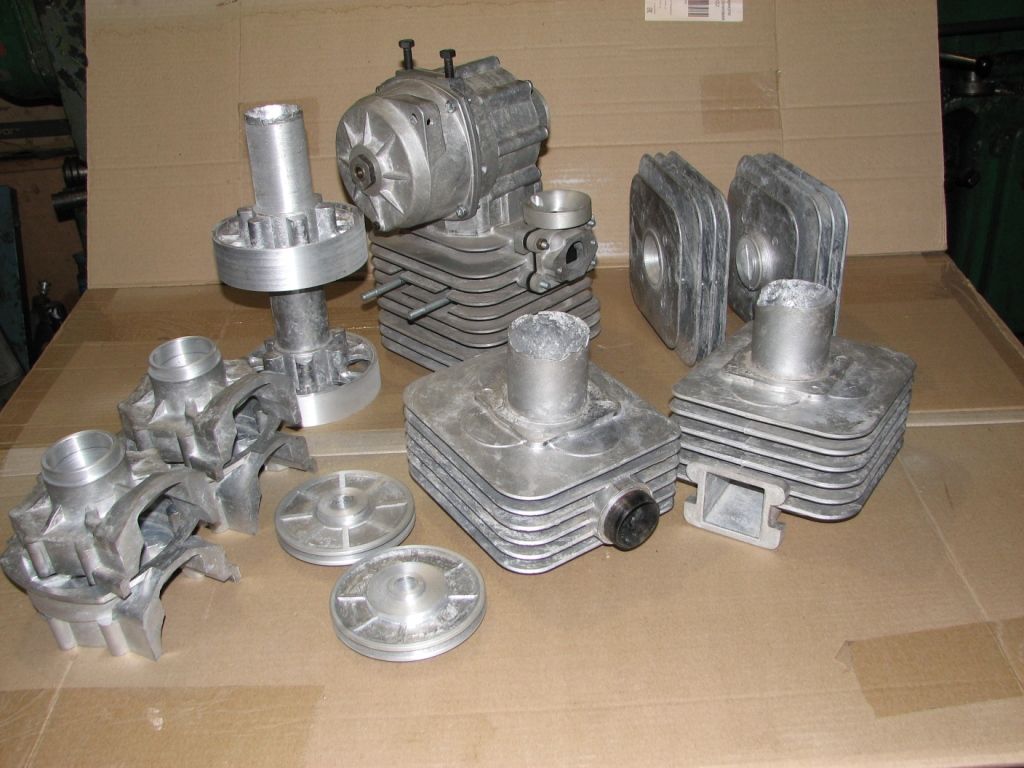

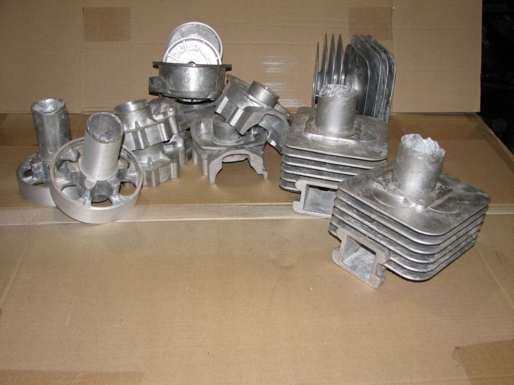

Вобщем снова здравия всем. Отлил месяц назад по теплу еще комплекты деталей на два двигателя (первое фото)

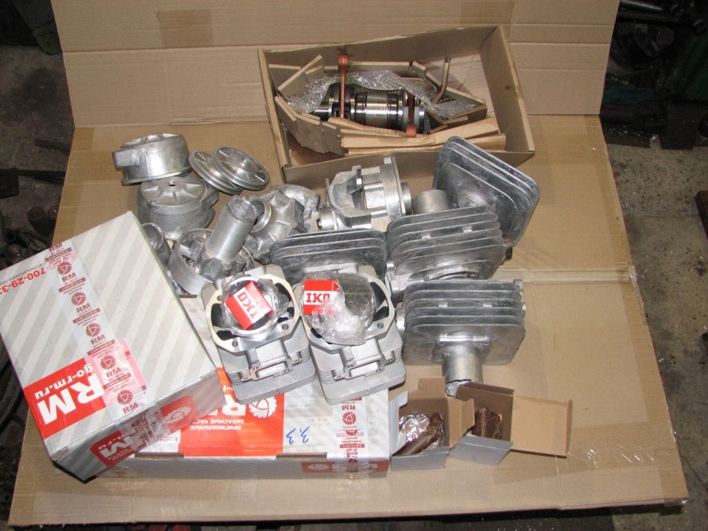

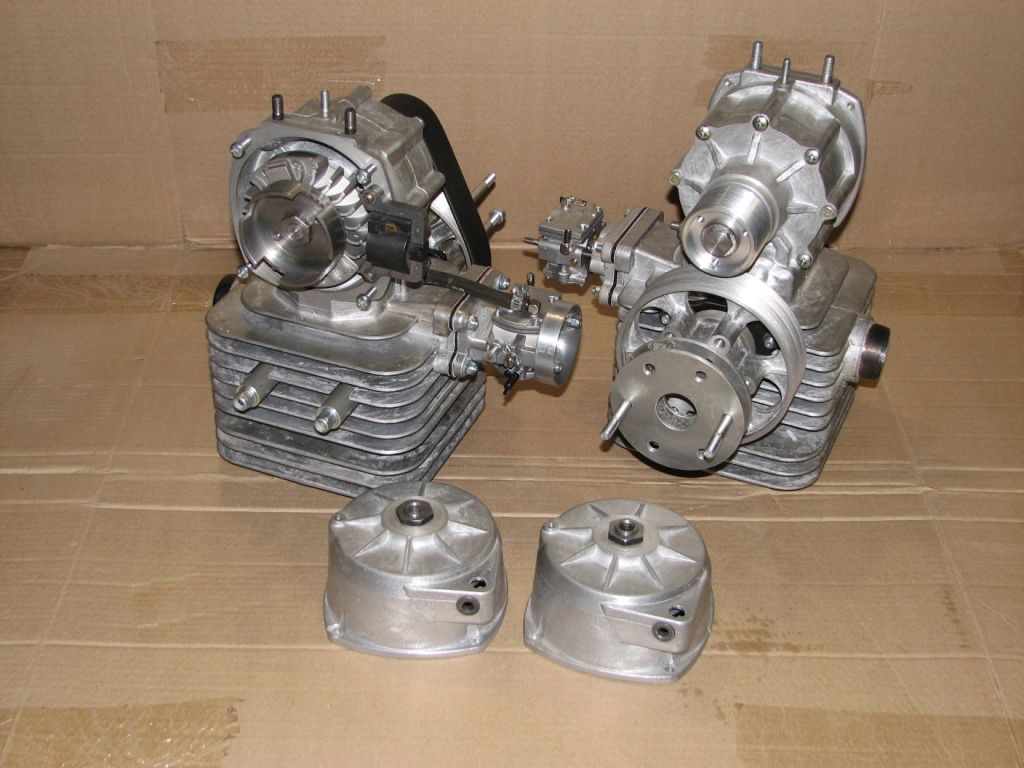

Пришли запцацки из русснега на два двигателя (на второй фотке ЦПГ и КШМ вынутые из фирменных коробулек)
Ну и еще один комплект на двигатель был отлит и уже мехобработан еще весной . Этот для себя оставлял (а то я всё на 200кубовом Архимедыче летаю) но как всегда бывает для себя в последнюю очередь а то и вообще бывает руки не доходят.
Так што будем грызть-пилить. Пилите Шура пилите(худ/фильм)
Какие классного качества отливки. Просто радуют глаз. Никогда не мог бы предположить, что такие заготовки можно изготовить не в заводских условиях. Очень высокого уровня изготовление двигателей. Могу сказать, что располагаю (на мой взгляд) неплохим парком металлообрабатывающих станков (почти восемь), но такого качества изготовления движков, вряд-ли смогу добиться в обозримом будущем. Мой же собственный проект доведения "до ума" двигателя на базе ЧеЗета, пока застопорился, но намерение вдохнуть в него жизнь, не исчезло, пока подыскиваю электронное зажигание и другие девайсы.

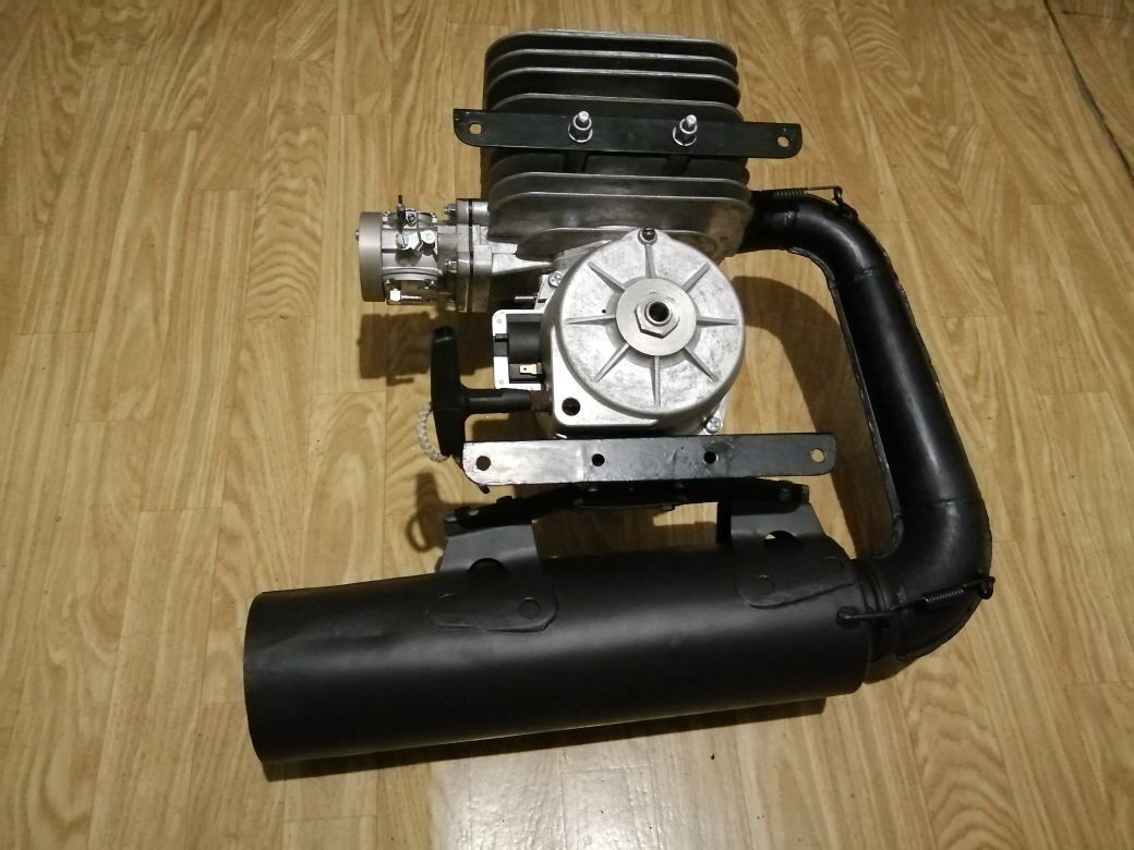

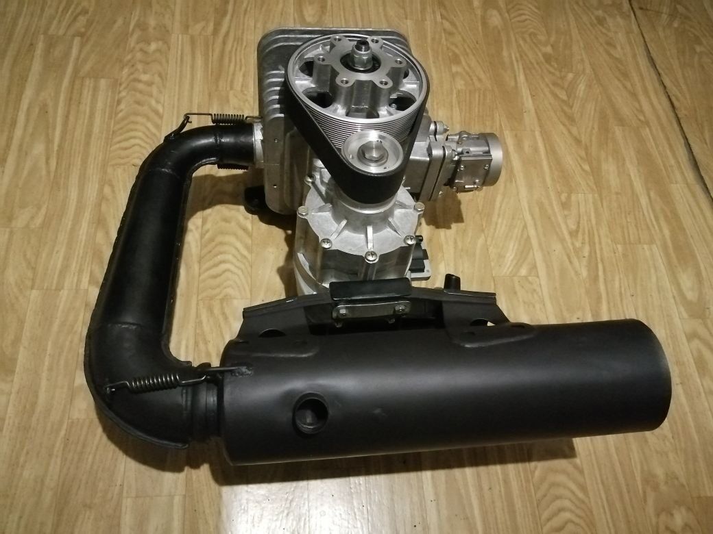

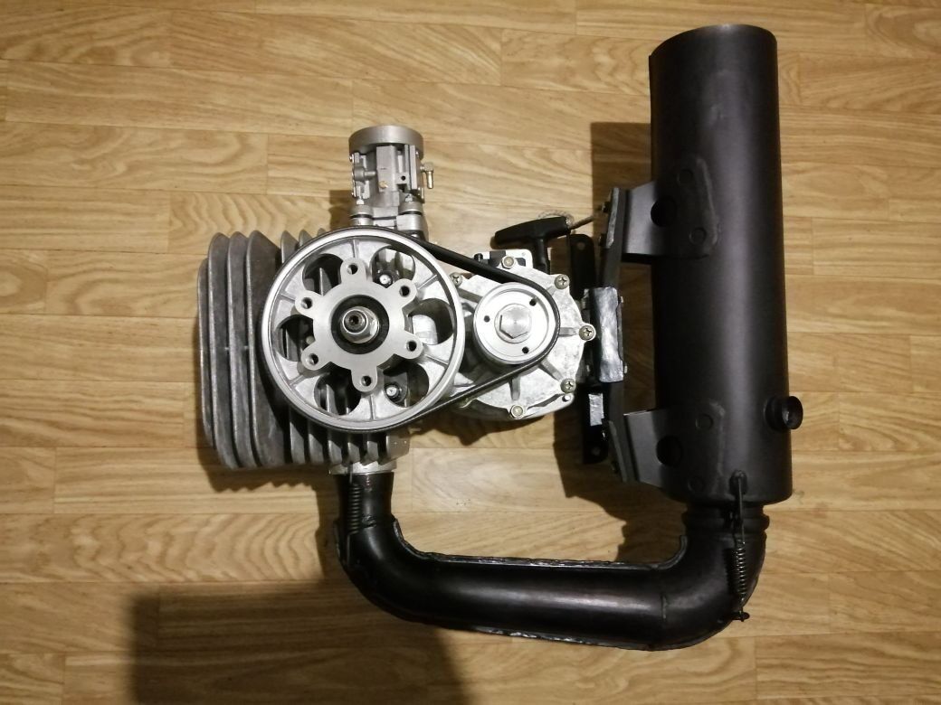

Почти готов. Скоро прогон на стопе а во дворе чача грязь со снегом
