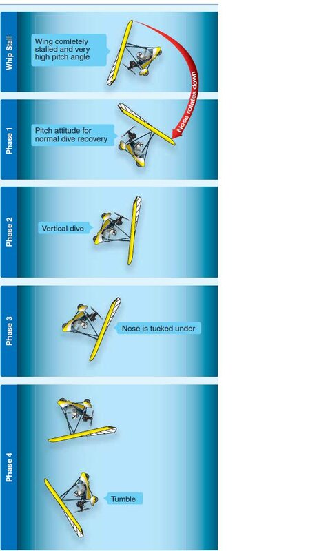

кувырок на горке вполне возможен. Вот схема: http://aerops.ru/wp-content/uploads/2012/02/tumbling.jpg
Нарисовать  можно многое..
На шеме показано как не надо переводить из набора в горизонт ( с отрецательной перегрузкой! )и что от этого бывает. Но в кувырок еще надо загнать резким и полным взятием трапеции на себя. Да и то не факт что он случится...На малой скорости и через голову - не реально. Откуда столько энергии? Телега не даст при любом раскладе.
Надо бы порыться в интернете ибо реальных кувырков на мотодельтах не припоминаю.
Учлет с видео наоборот имеет замороженную реакцию. Все его действия запоздалые и скованны.
Больше работает газом чем головой и руками.
Я дула он свалится. Срыв таки пошел и просел он порядочно. Спас двигатель и запас высоты.
вращаться вокруг оси тангажа
при резком сбросе газа в наборе аппарат начинает вращаться вокруг оси тангажа
Пошел искать Ось Тангажа и момент из-за которого аппарат вокруг него вражхается после уменьшения вектора тяги

Кувырок в кабрировании - это был бы первый случай в истории.Можно поподробнее
Так кувырок и начинается с кабрирования при дефиците тяги:
Вот и на видео хорошо видно, что кувырок начался совсем не на пикировании:
