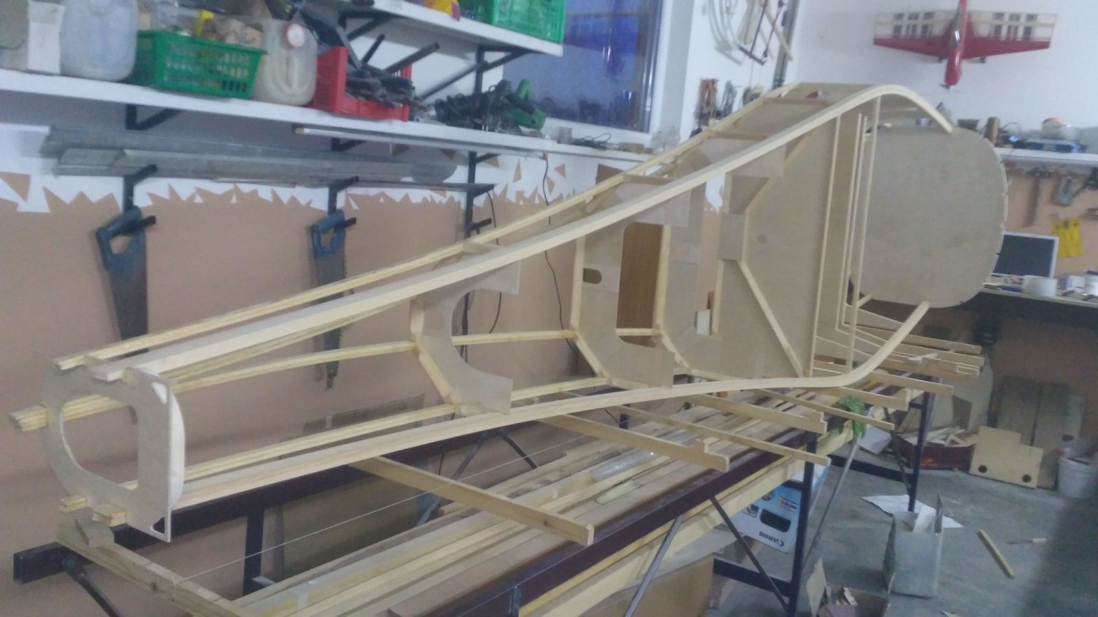

Andrey7205 как вариант  ось  вращения стабилизатора ставится немного за собственным центром тяжести  стабилизатора и  тем самым  уменьшается вес балансира,  но  у Вас уже я так понимаю  все по  чертежам......... ;)

Да, говорят достаточно уравновесить на 60% ,а остальное резиновым жгутом. Но над этим я ещё подумаю. Труба д16т   25 ст.1мм должна выдержать , у французов сплав 2017 держит, а он чуть слабее.

Но почти все детали из алюминиевого сплава по чертежу делаются из него. Я так как строю в России и с 2017 тут проблема меняю его на д16т . Минус на мой взгляд один - тяжелее гнуть
