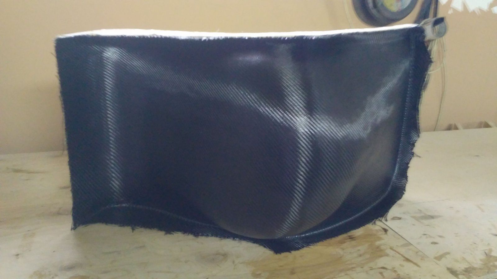

Приветствую. Какую смолу с отвердителем используете?
Разную. Для ответственных композитов SR1700 отвердительSD7820. Для склейки дерева SR 8500 отвердитель SD8605, для форм ЭД 20 или даже полиэфирную. Для склейки металла ВК9

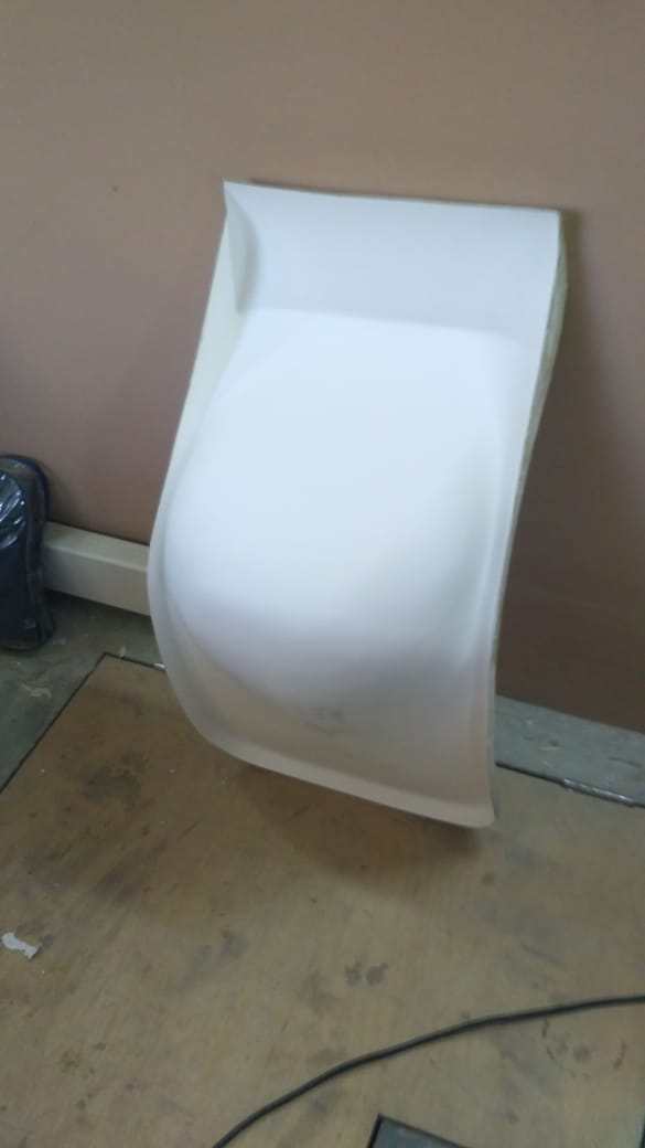

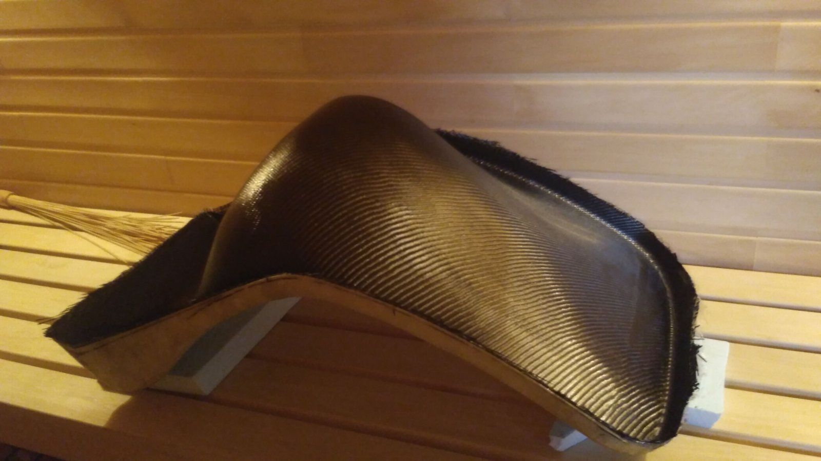

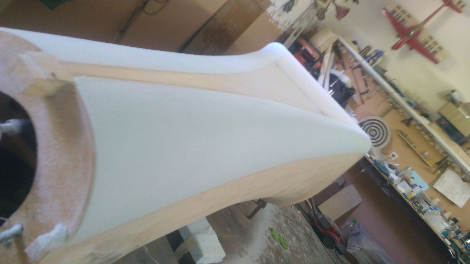

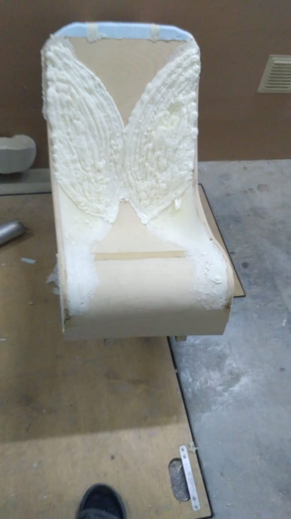

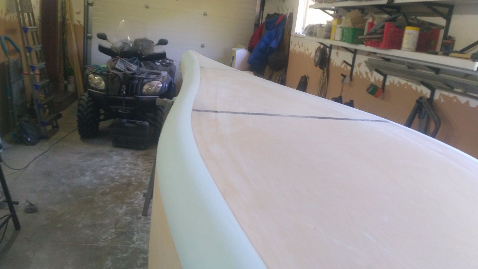

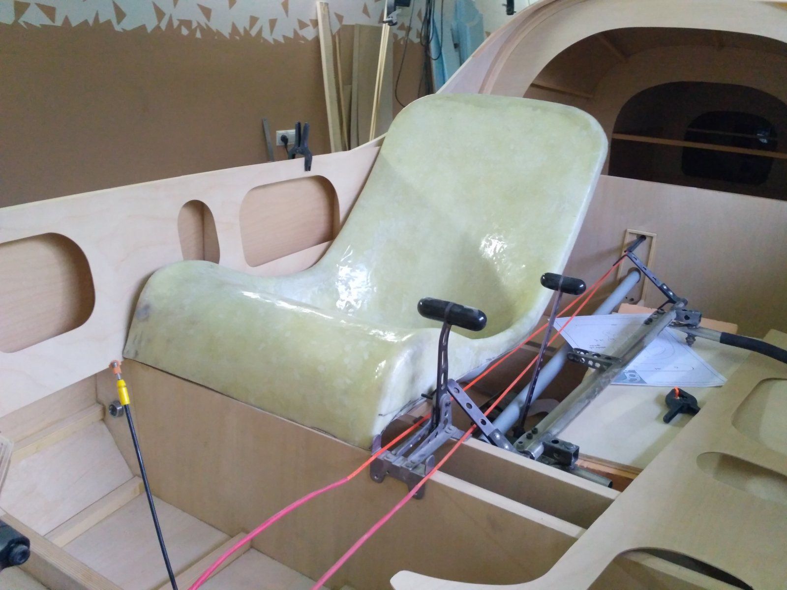

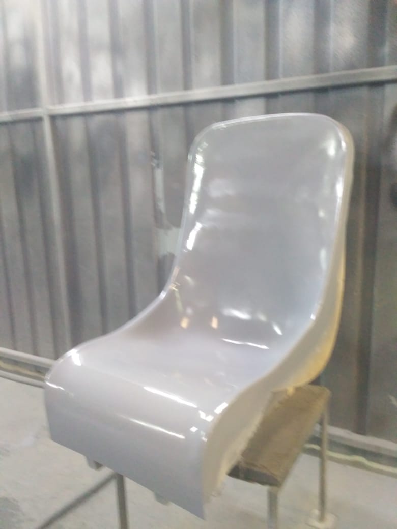

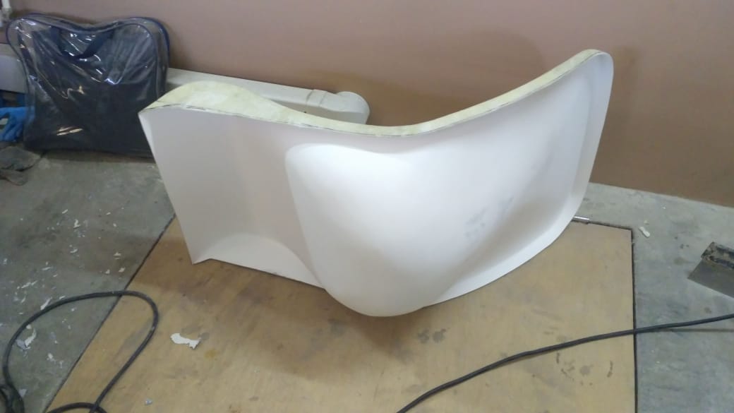

Сколько весом получилось сиденье и как оно работает на кручение?
Andrey7205
Я построил самолёт.
Челябинск
Сиденья ещё не сделал, на фото матрица. С крепежом каждое должно весить чуть больше килограмма, на кручение ему работать не нужно у него будет 4 разнесённые точки крепления
мир
Заблокирован
Коломна
Andrey7205
Немного не согласен насчёт жесткости сиденья, приходилось летать на разных местах иногда несмотря на точки крепления лопались именно в районе крепления. Ну, если продумали то смотрится очень хорошо., чехольчик с мягкой обивкой и нормалёк.
