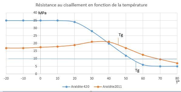

Andrey7205
Я построил самолёт.
Челябинск
Для склейки углепластика с деревом применяю ВК9, консультировался с дизайнером проекта ,он одобрил сборку лонжерона крыла на ВК9, причем одной из главных характеристик для него была температурная стойкость при 60° . Металл с деревом в моём проекте как правило соединяется винтами или клёпками, но если нужно клеить , анодированный дюраль на ВК9 даёт прекрасный результат.
Каких-то специальных методов проверки у меня нет. Пробовал ломать склеенные деревянные образцы , всегда ломается рядом со склейкой . Склеил 2 пластины однонаправленного углепластика, затем сломал изгибом, расщепилась угольная пластина рядом со склейкой. Для собственного успокоения работает

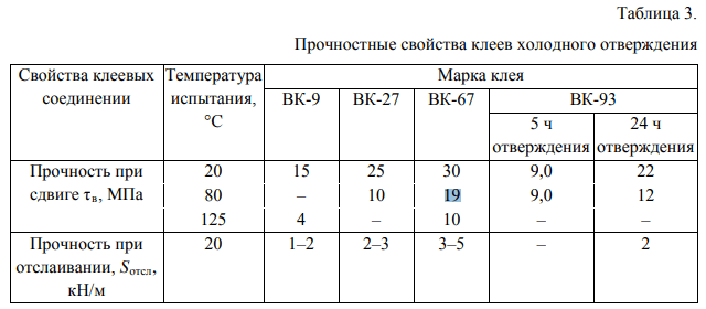

Спасибо за ответ
Про ВК9 нашел
Разрушающее напряжение клеевого соединения при сдвиге,кгс/см²:
при 20°С
при 125°С
125-230
49-50
Какие требования были у Сержа для 60 градусов? Известно почему именно 60 градусов ему интересны?
В оригинальной технологией какой клей рекомендуется?
Andrey7205
Я построил самолёт.
Челябинск

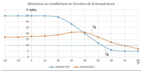

Он прислал штук 6 разных клейёв у них максимальные характеристики были значительно лучше но это при 20°, а возрастанием температуры они резко теряют характеристики. У ВК9 характеристики с температурой падают медленнее. Видимо до 60° может нагреться крыло на солнце. По этой причине почти все самолёты Gazaile2 ,белые

Нашел что есть клей ВК-27 - Клей ВК-27
еще нашел, что в природе есть ВК-67, который "на 20 и 75% прочнее ВК-27 при температуре испытания 20 и 80 С соответственно."
Andrey7205
Я построил самолёт.
Челябинск
Осталось найти его в наличии, не бочками и по адекватной цене. А характеристики в разных источниках почему то расходятся. Смог найти только вк67м и то цена пока неопределённая
