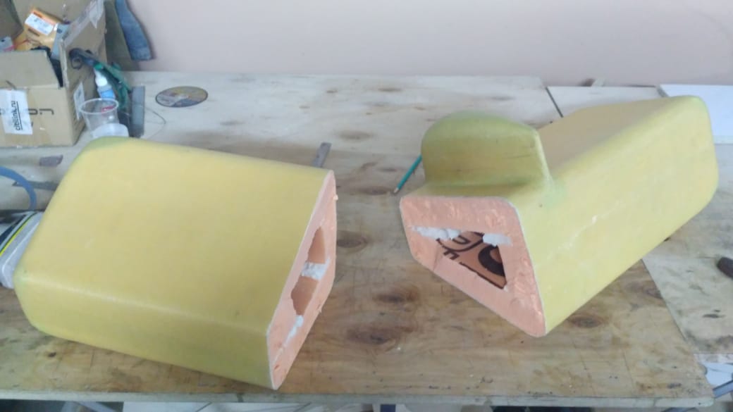

Andrey7205,вы решили вопрос с фонарем? У меня стоит та же задача но только на ulf 2, мысли делать по болвану
Также как выдавливают ПВХ детали для автотюнинга с помощью вакуумного насоса , в личном распоряже чпу 2700*1900 по высоте может пройти 270 мм, отфрезеровать по 3д модели послойно болван, соответственно отделать и вытянуть по нему фанарь.
Andrey7205
Я построил самолёт.
Челябинск
Нет. Фонарь это пожалуй основная трудность для меня сейчас. Тоже хотел как вы вакуумом, но почему то главный инженер моего проекта против, объясняя это тем что так можно делать только небольшие детали. Надуть на 2х местный не получится, будет пузырь посередине, остаётся делать болван и пробовать натягивать командой. Если не получится есть запасной вариант из 2х частей, но не хотелось бы.
