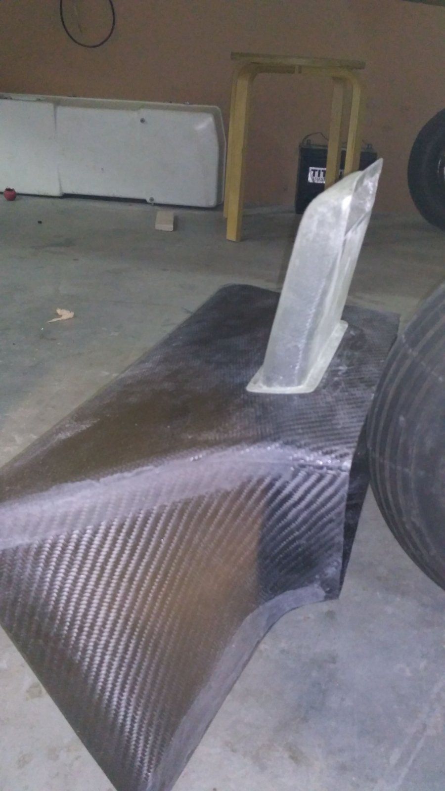

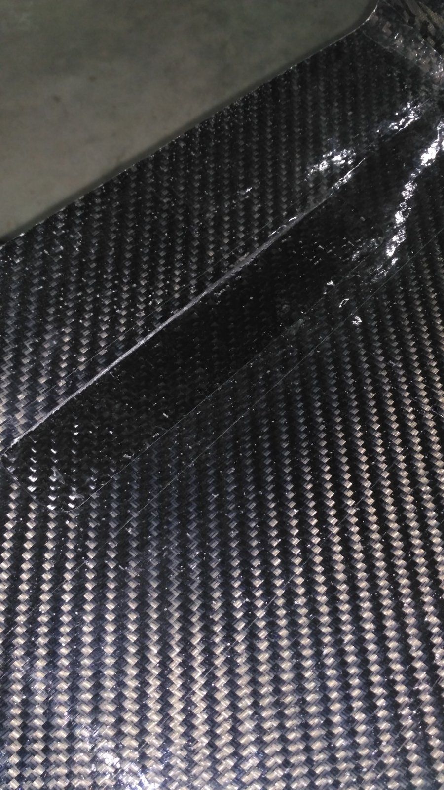

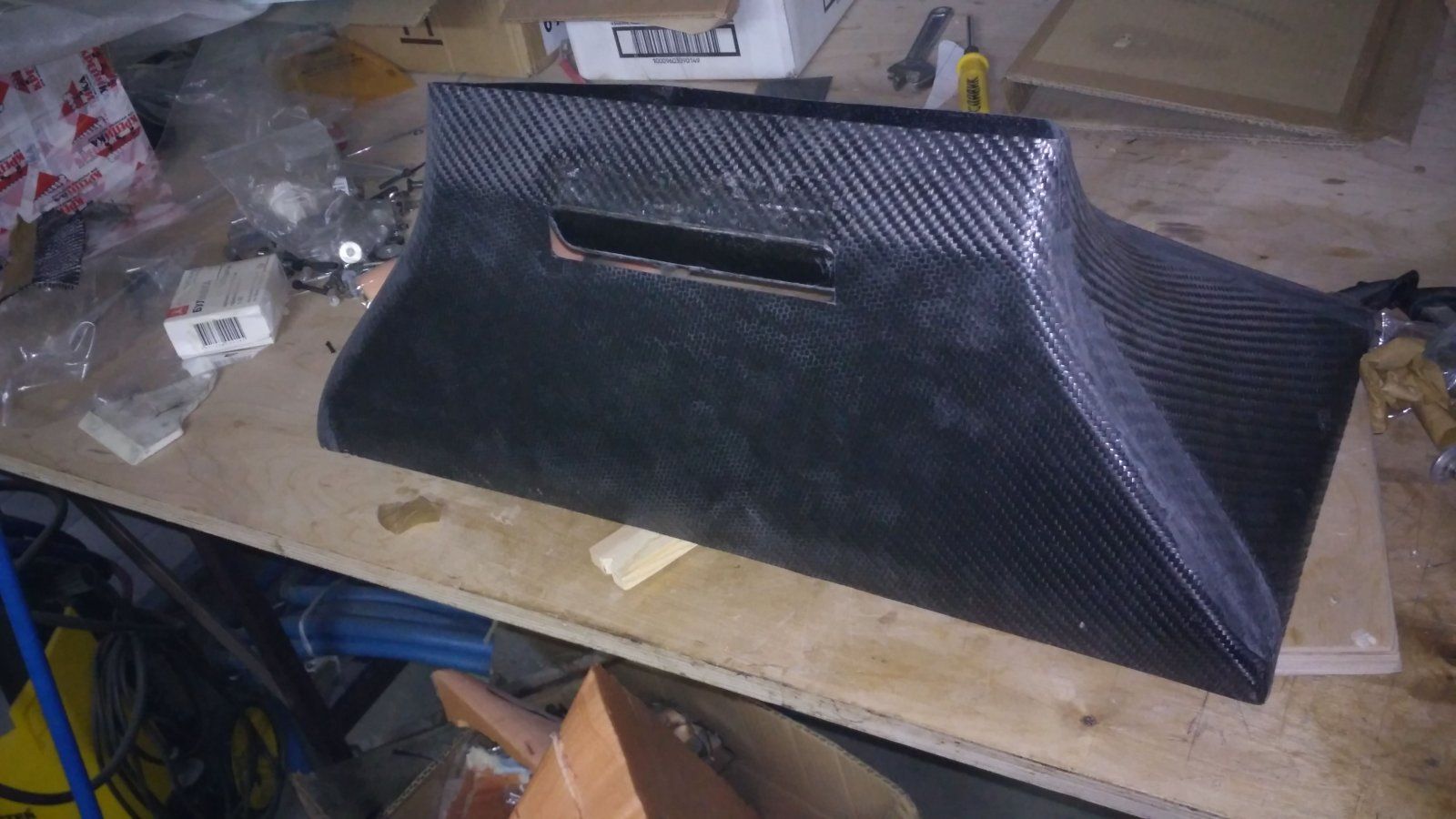

Да, по выклейке у Вас твердая пятерка. (y)

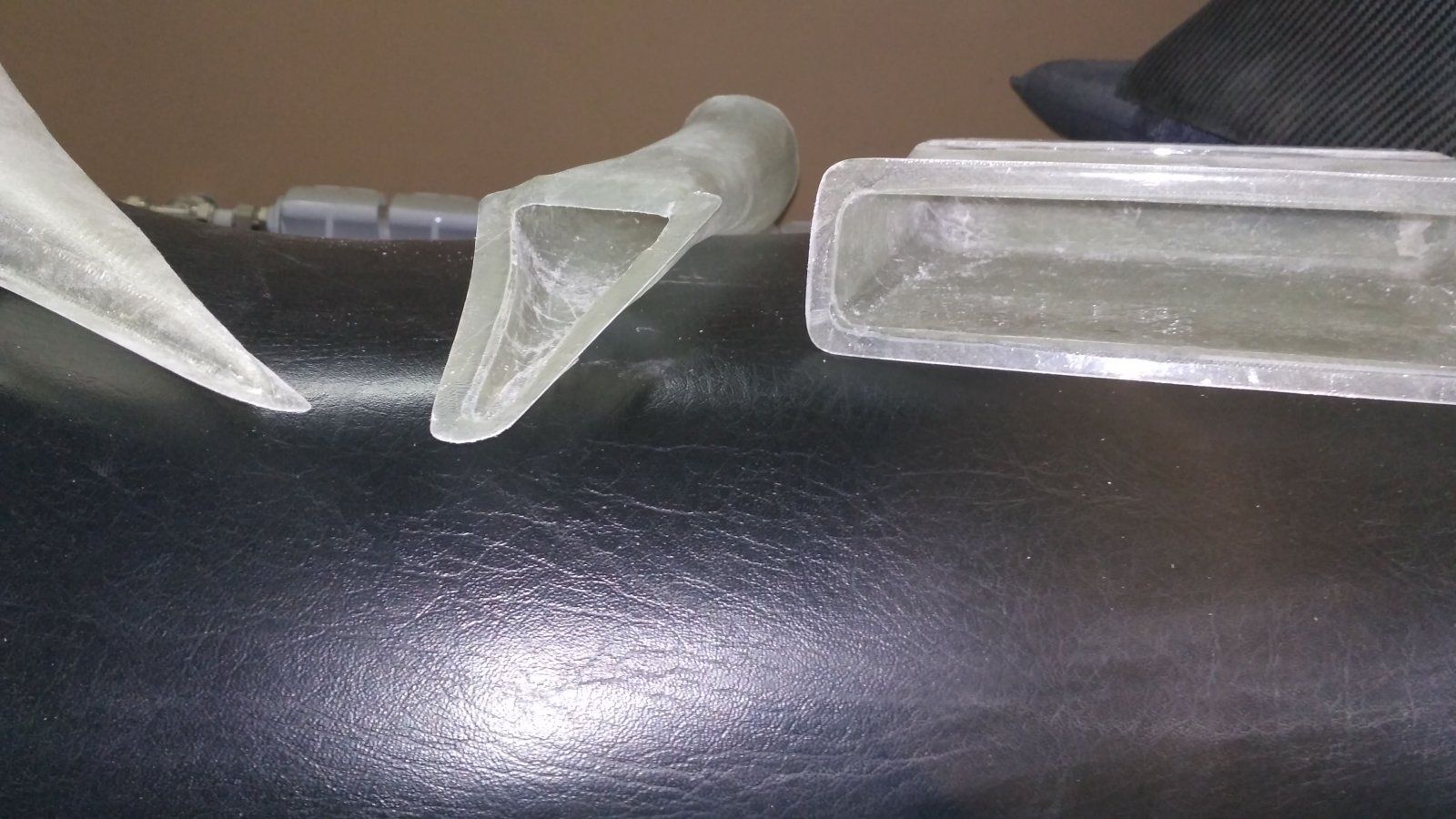

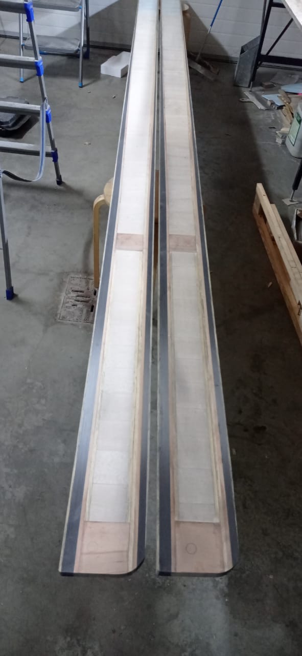

Нет на 5 не тянет. Можно было выклеить и намного лучше, моделистов такое качество не устроило бы. Но для этого надо намного серьезнее подходить к оснастке, а это большие затраты времени, и вряд ли они оправданы для единичного экземпляра.

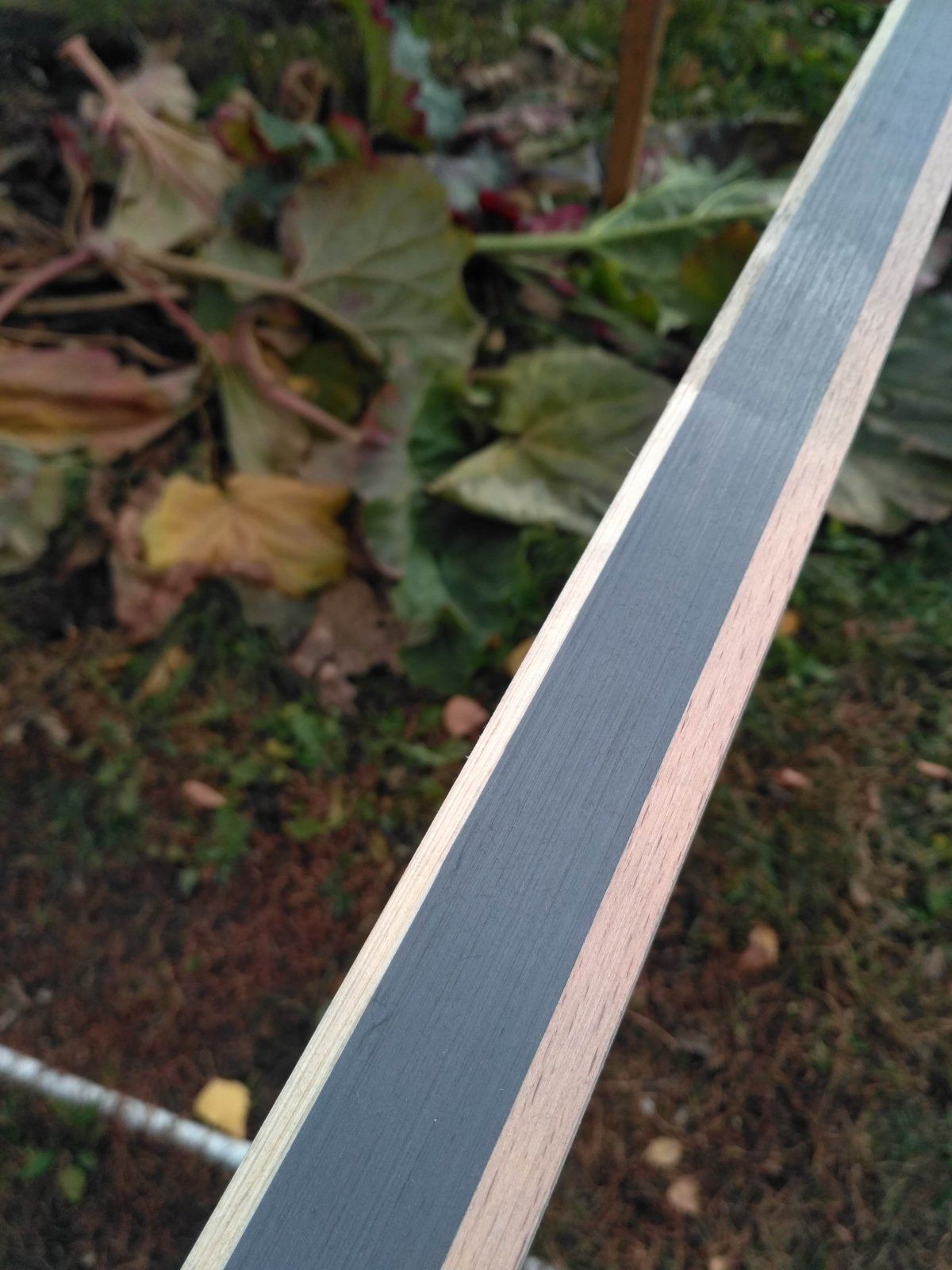

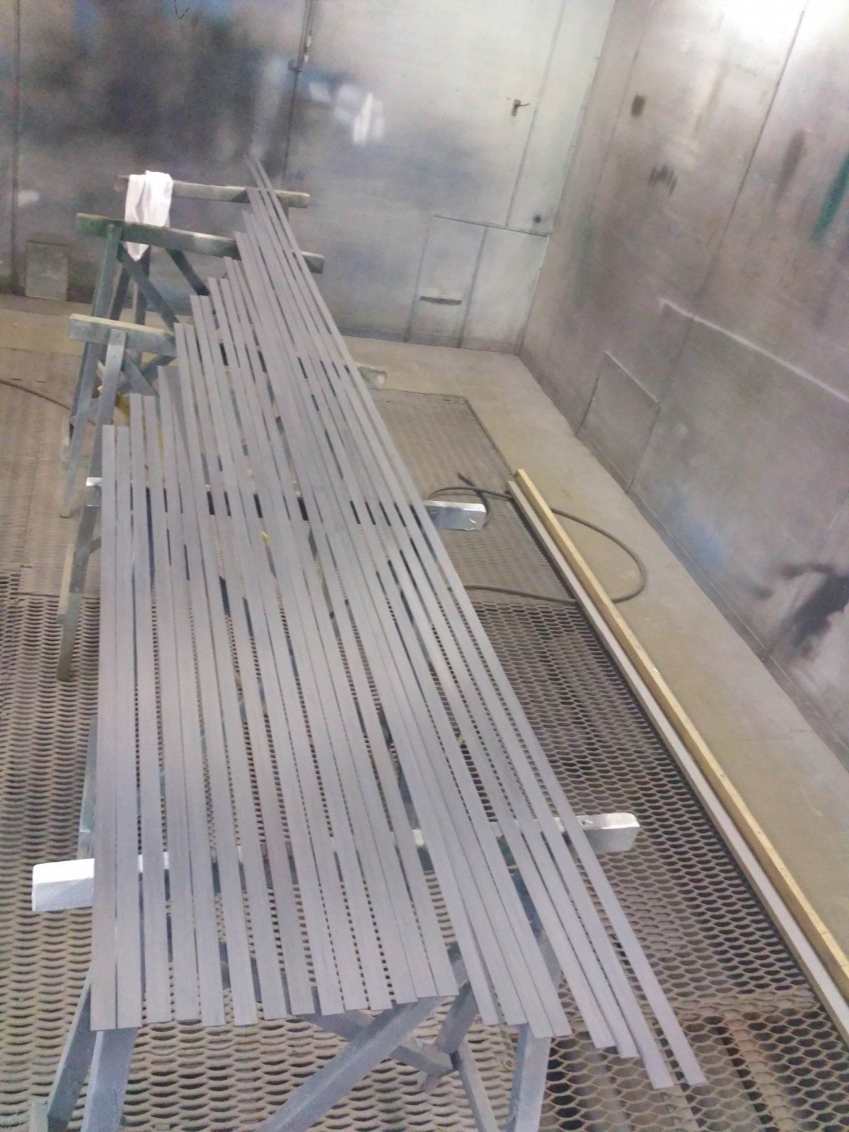

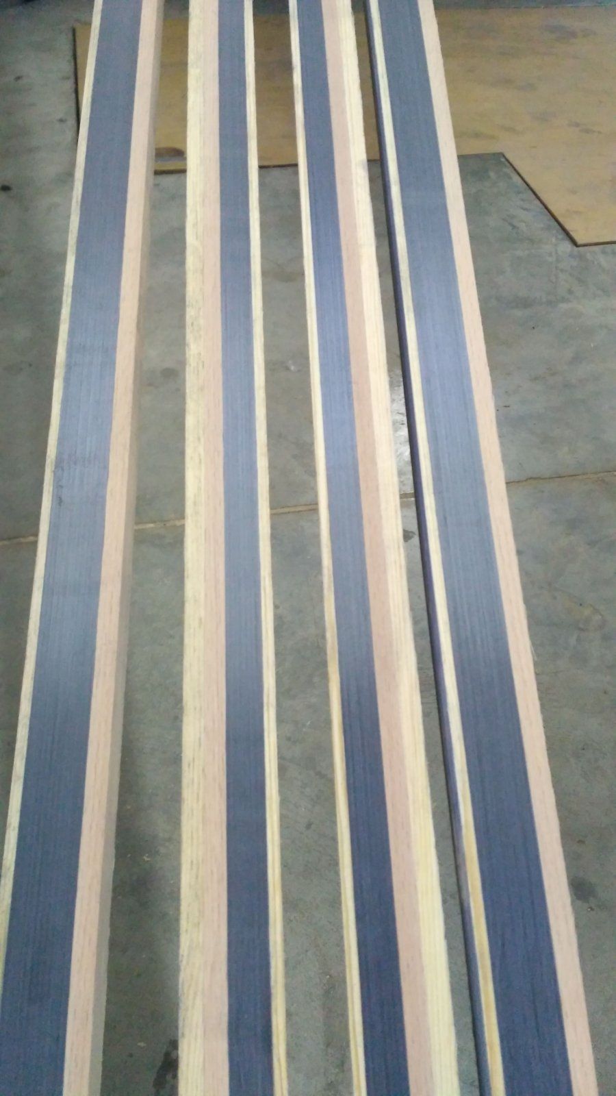

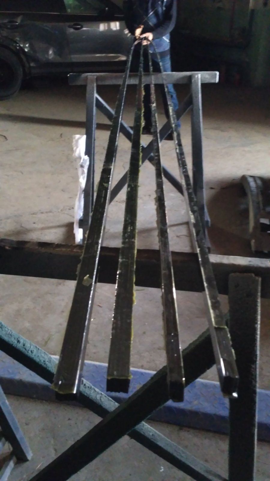

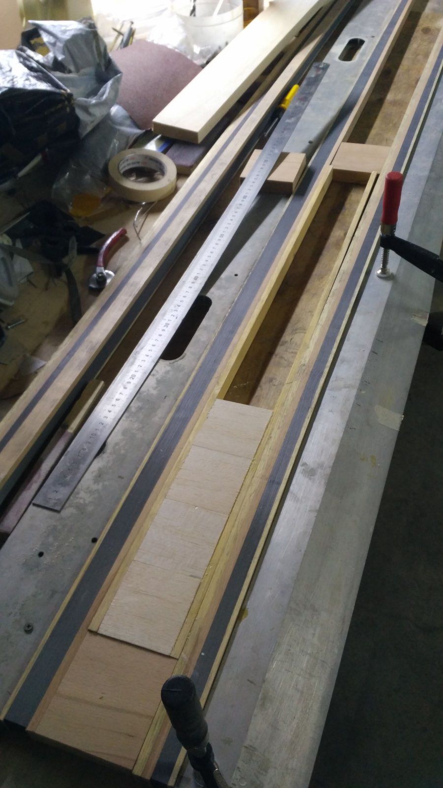

Эти полосы мне посоветовал применить главный инженер проекта. На вид и по заявленным характеристикам очень достойный материал. Клеил на ВК 9, пробовал потом разорвать, расщепил саму ленту, а клей не оторвал.

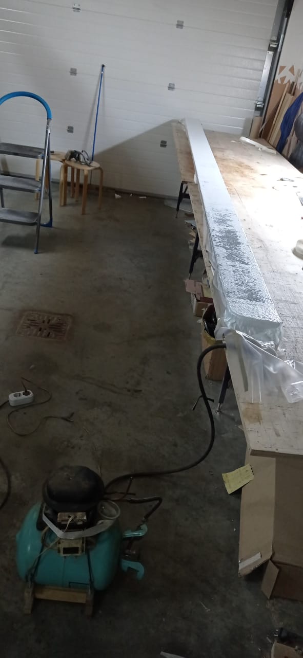

Да, конечно после сборки поясов с полкой весь пакет в корневой части обматывается 3 слоями биаксиального угля, к концам количество слоёв уменьшается.
