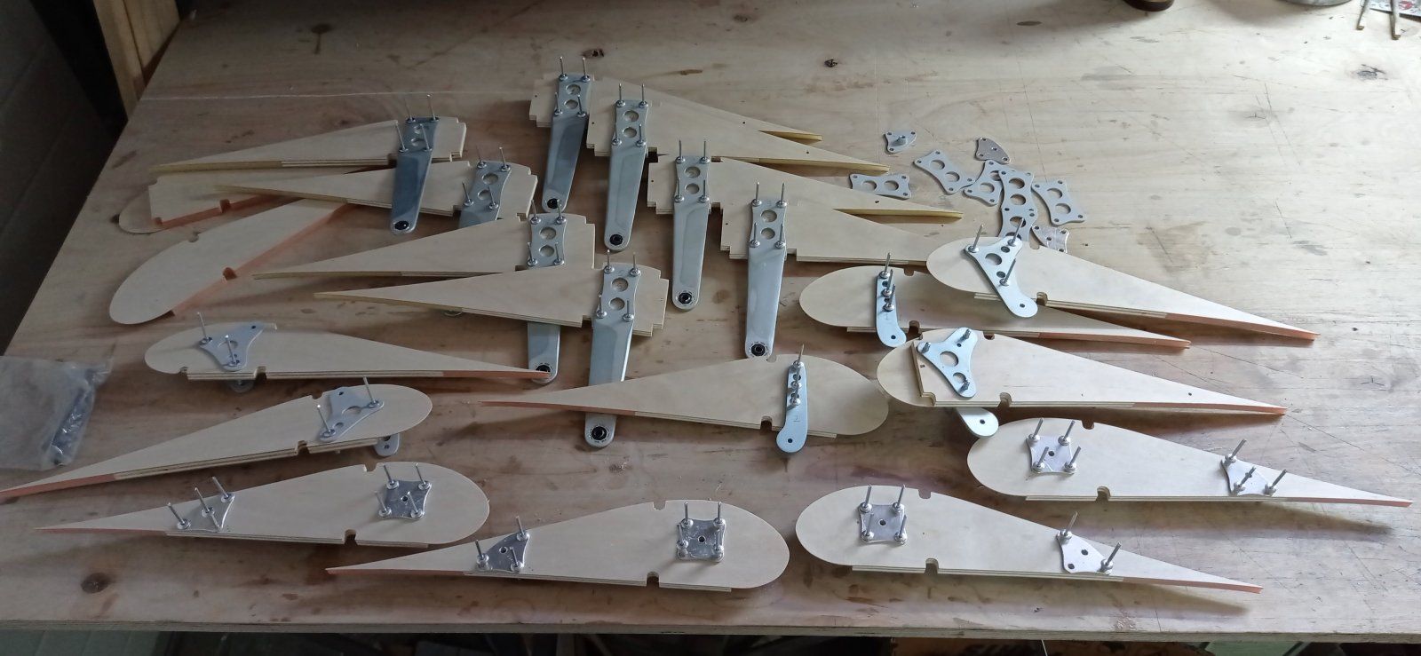

Для желающих в дальнейшем построить Gazaile2 могу предоставить в аренду много форм и приспособлений, тем самым прилично ускорив постройку ;)

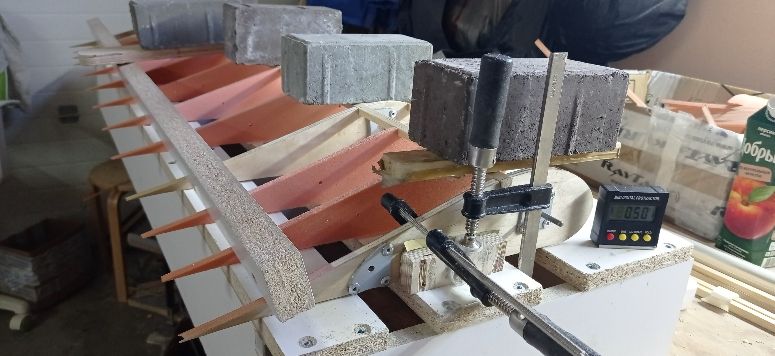

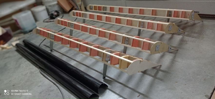

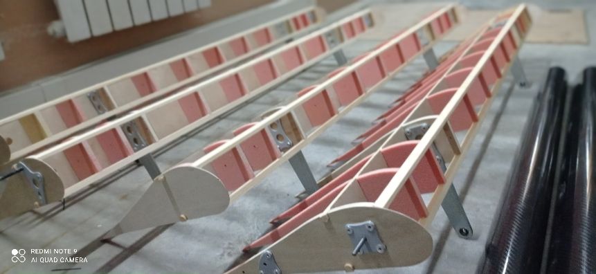

тут написано, что максимальный вес 460кг, и это 1G.
4G не должно быть 4х460/2 = 920кг нагрузка на лонжерон? (2 это к-во крыльев)
Andrey7205
Я построил самолёт.
Челябинск
Это вес в версии самолёт. В версии ультра лёгкий 495кг. А взлетают зачастую и с большим весом. Расчитан лонжерон на разрушение что то около 8G, а я свой ещё усилил (без увеличения веса) по этому не боялся чуть превысить допустимую 4G.
Потом надо было вычесть вес самих крыльев 60 кг и подъёмную силу фюзеляжа 23 кг поэтому получилось что нагрузил около 5G

Я всё ещё в тайне надеюсь,что моя леталка с ламинарными профилями сможет летать прилично за 200км/ч. И теперь после этой проверки мне будет намного спокойнее держать в руке ручку управления

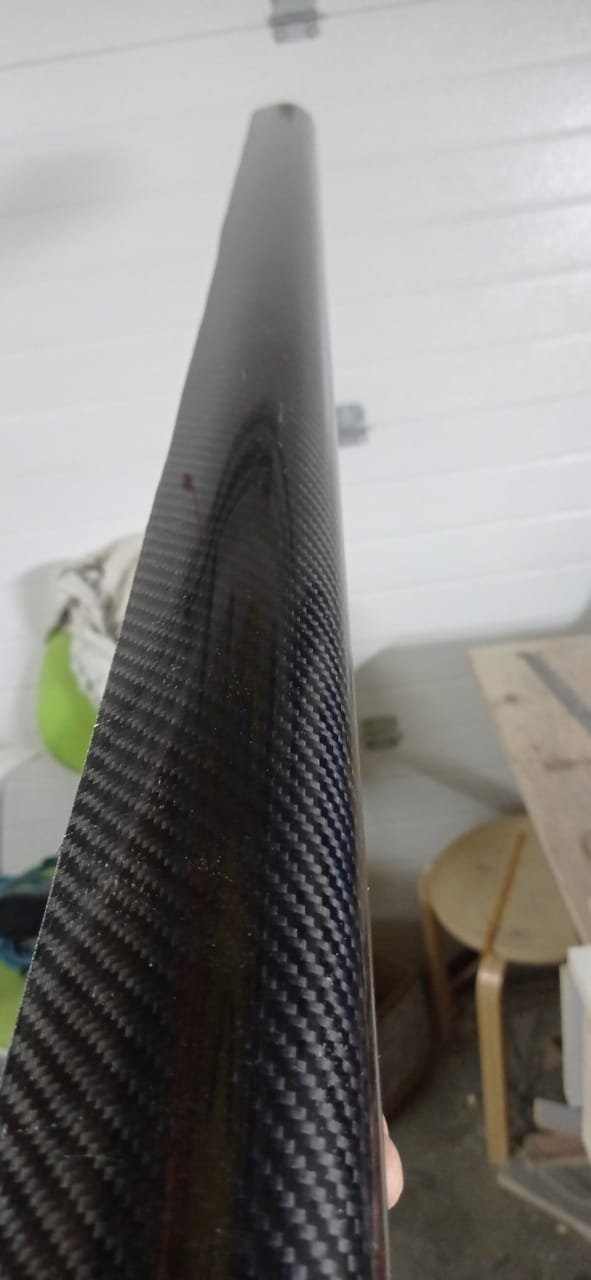

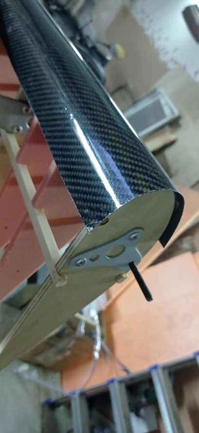

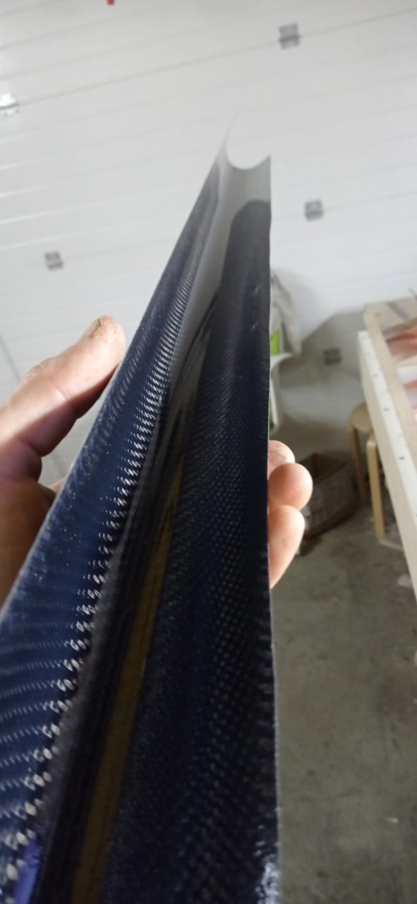

Не знаю как по чертежам этого самолета, но вместо угля вполне пошёл бы обычный СТЭФ 0,3 мм приклеенный на лобики из пенопласта ВК-9/дешевле.Работа реально впечатляет, но все же самолет сложен в изготовлении и доступен не всякому в самостоятельном повторении.

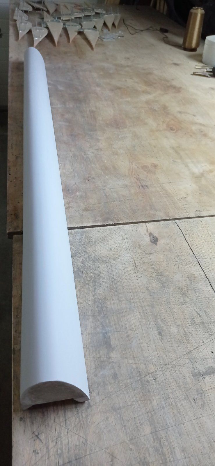

Пока мысли такие: сделать болванку, как на фото, попробовать на неё натянуть целый лист разогретого оргстекла. Получилось, хорошо, нет, делаю 2 матрицы по этой болванке и формую в вакууме из 2 частей
Не думали на счёт плоского стекла и сверху кепочка композитная.
Вверх всё равно не смотришь.
Andrey7205
Я построил самолёт.
Челябинск
Думал конечно. Но хотелось бы уже доделать этот проект не отходя далеко от оригинала. С плоским стеклом и кепкой вид думаю будет не тот
