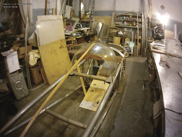

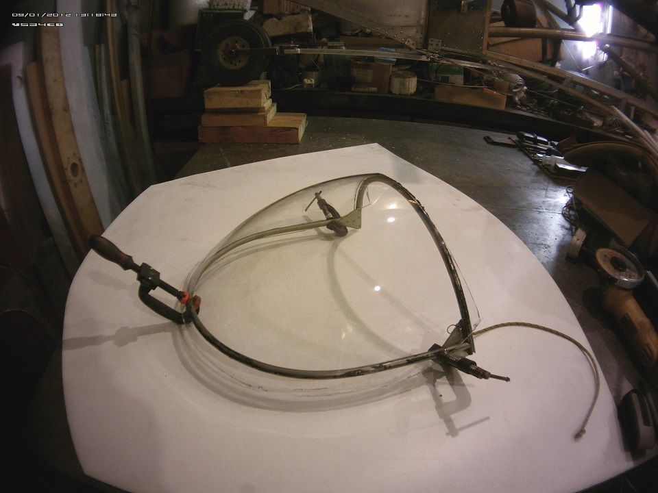

Извините, поделюсь. Выдувал на листе МДФ, можно фанеры или металла. Металл можно изогнуть. Окантовку, прижимающую стекло к герметизирующей подкладке надо делать металлической, чтобы стекло под ним тоже быстро прогрелось. Окантовку со стеклом прижимал шурупами между двумя силиконовыми жгутами, можно трубками или через пористую резину, чтобы не гнуло окантовку. При выдувании в месте выхода стекла из-под окантовки будет наибольший перегиб стекла. Непрогретое лопнет или изогнется с искажением. Грел паяльной лампой с эжектором. Прогрев стекла до состояния тряпки занял минут 5-7, выдув полусферы - секунд 30. Штуцер подачи воздуха прикрыть лепестком, чтобы струя не остудила стекло в одном месте. Потом обдув вентилятором. Края обрезаются болгаркой, принимают любую плавную форму, задаваемую окантовкой фонаря. Можно потренироваться на куске стекла.

Да, спасибо, я над этим способом тоже думал и даже предпочитал делать им, но француз сказал, что никак не получится хороший фонарь для 2х местного самолёта с сиденьями рядом. Пузырь будет а центре, от него ни как не избавиться. Для одноместных самое то, а здесь нужен плоский участок в центре

Дуть тогда надо вверх, чтобы вес стекла слегка приплющил полусферу. Можно до полусферы не дуть, а когда остынет, обрезав края и заднюю ненужную часть, переходящую в гаргрот, убедитесь, что сближая и растягивая края, стекло легко трансформируется и в каплевидный вытянутый и в приплюснутый широкий фонарь.

Греть снизу лучше, как станет от удара пальцем колыхаться, перевернуть и дать воздух. Как дойдет до ограничительной нити или рейки, перекрыть воздух и включить вентилятор обдува сверху. Чтобы бока не выперли, окантовку надо сделать большей шириня чем будет фонарь и не додувать до полной полусферы. Можно попробовать дуть на предварительно изогнутом листе железа, прижав окантовку и стекло через пористую резину сквозными винтами с гайками. Выдуть немного. Но прямых участков одинарной кривизны сверху и на лобовой части, как у оригинала нтее получи, но ть. Будут везде выпуклыми. Попробуйте греть по разному, но трудно будет сделать это абсолютно симметрично и сколько нужно, чтобы не было искажений.
КВА
Тянули мы когда-то на боковые створки по болванам. Зажали стекло большего размера рейками и струбцинами, нагрели снизу на весу газовой горелкой только отмеченное место, но не сильно, не до состояния тряпки, чтобы не отпечатывались на стекле ворсинки фланели. Получилось, но были какие-то неровности. Выдув все же ровнее. По болвану, когда сложная форма фонаря.
