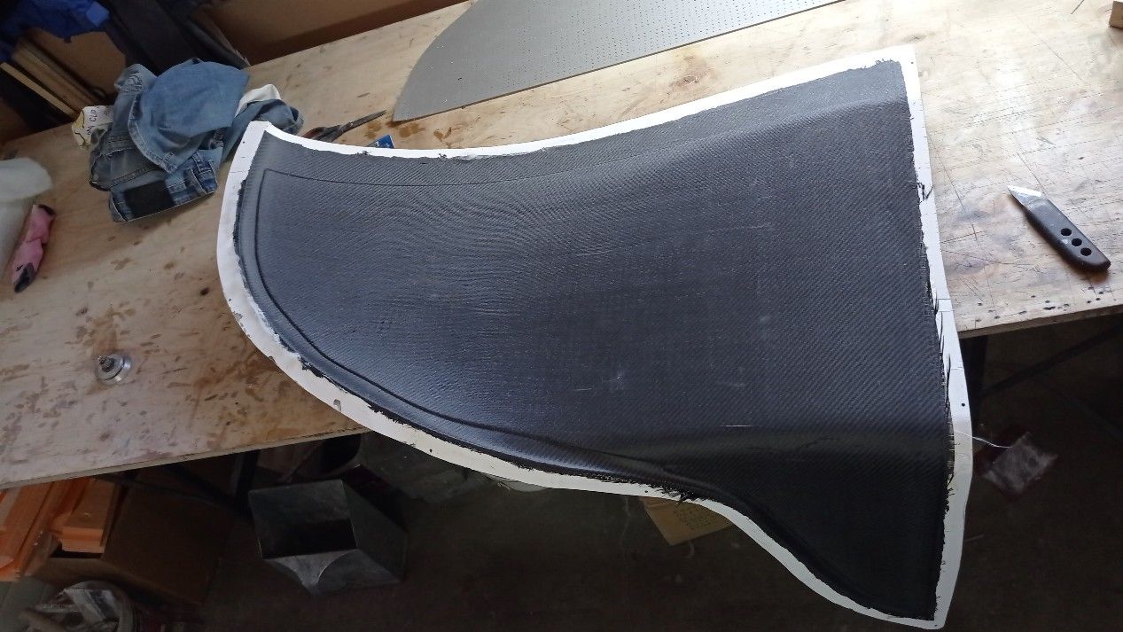

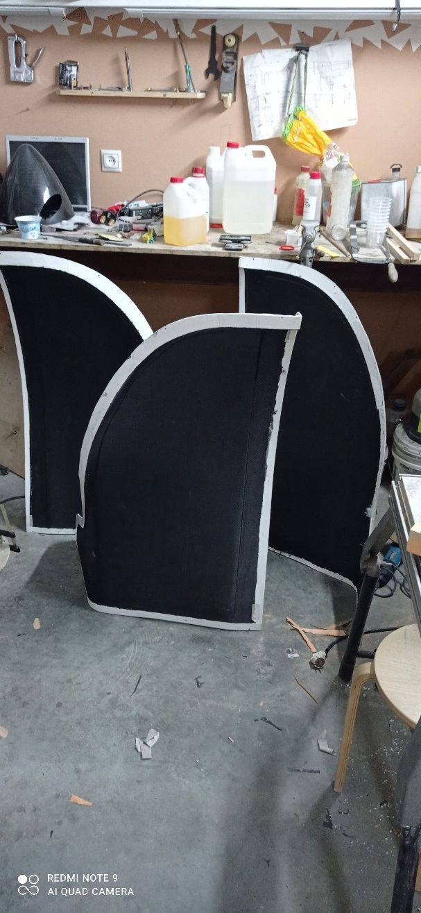

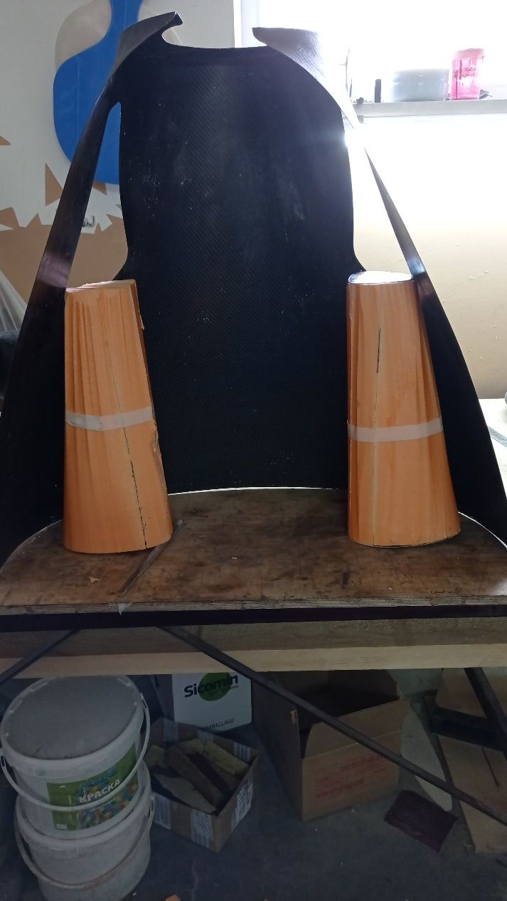

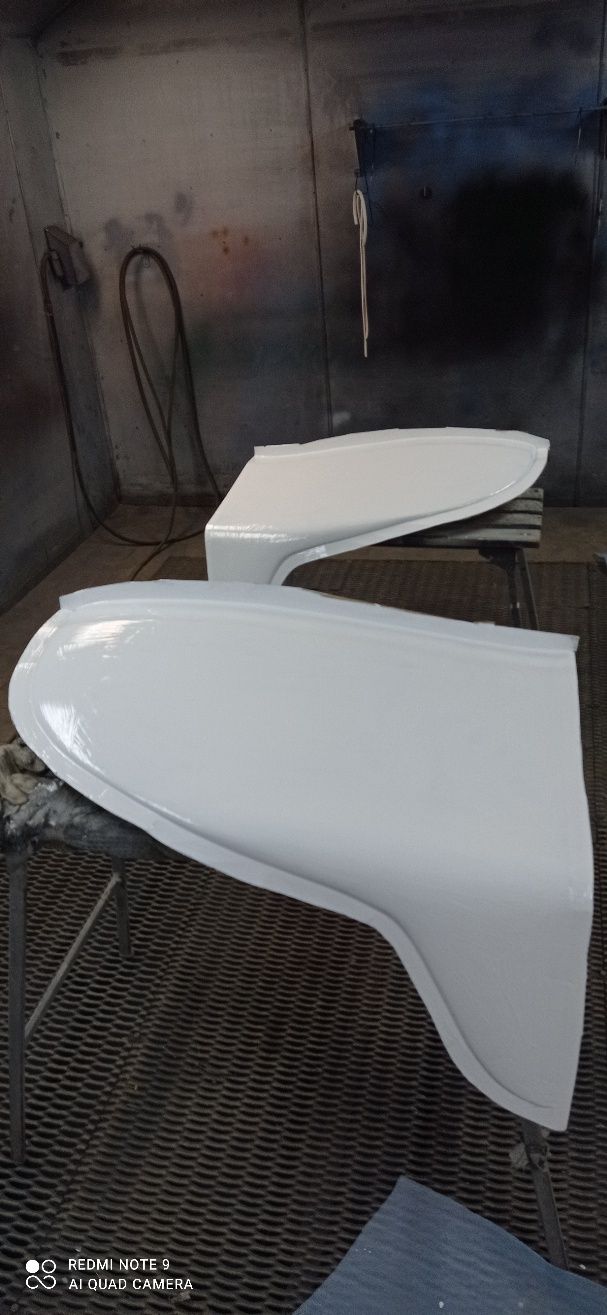

Ясно.Уголь все же дорогой, я стеклотканью в 4 слоя под 45 гр и в местах соединения закладывал закладные перед этим, жесткость была даже слишком.
Gavr
Я люблю строить самолеты! АЭЛА России

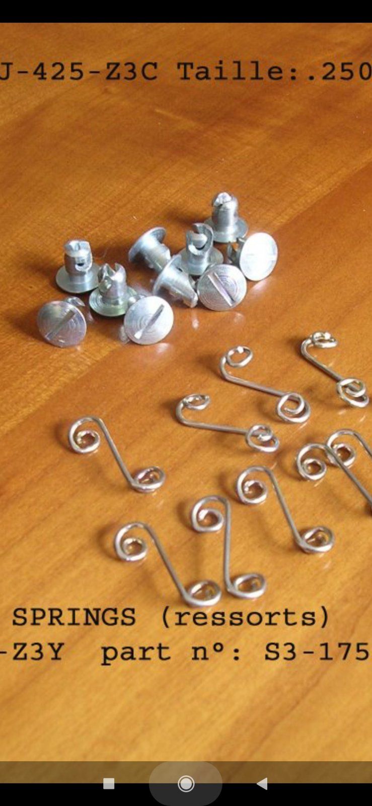

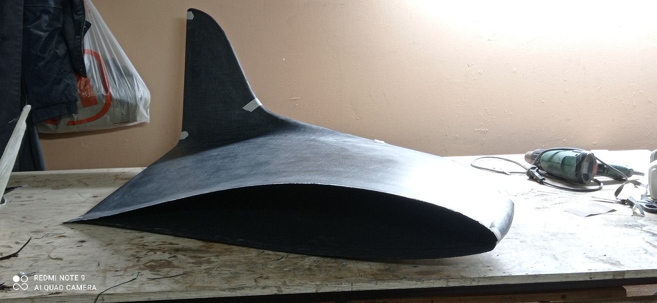

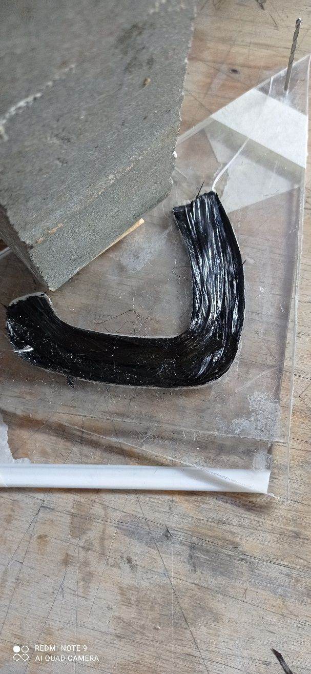

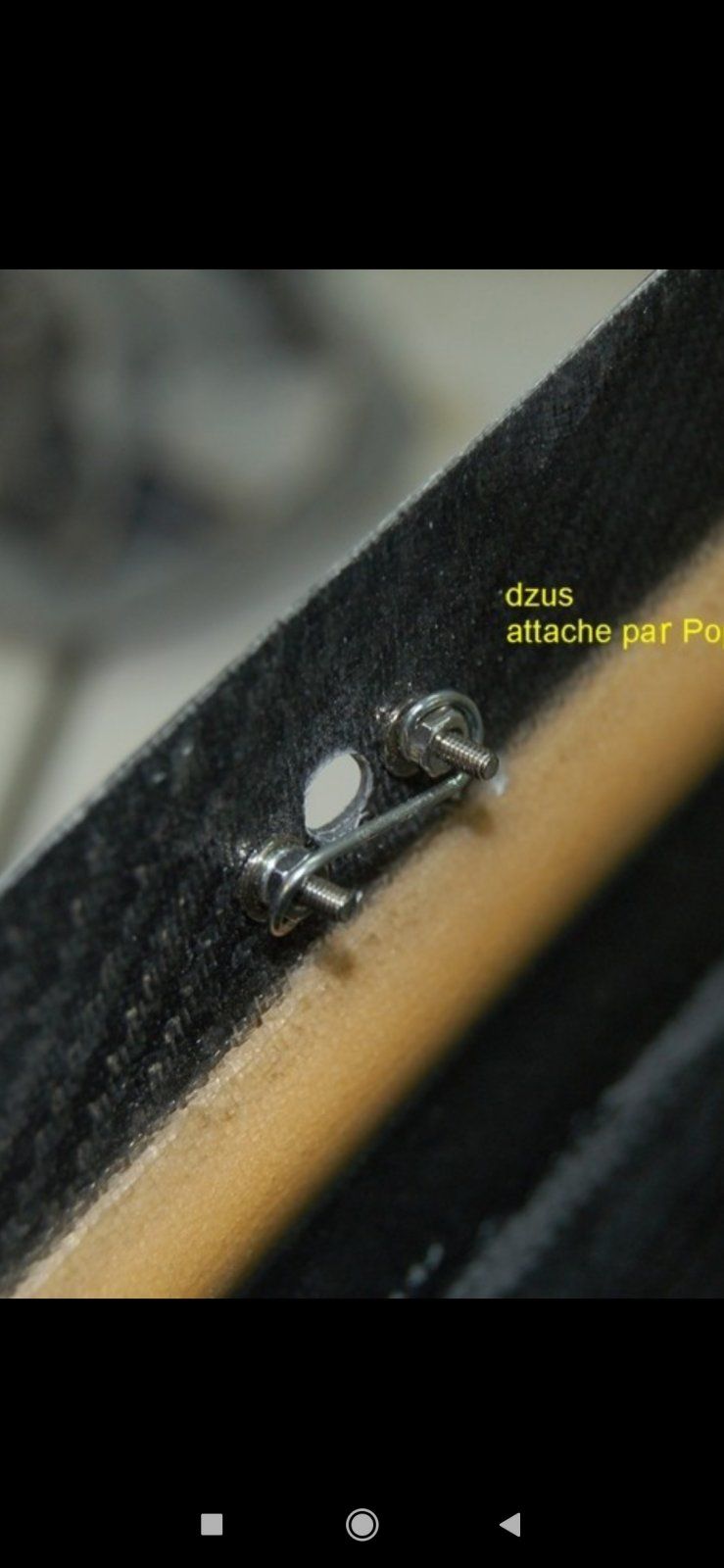

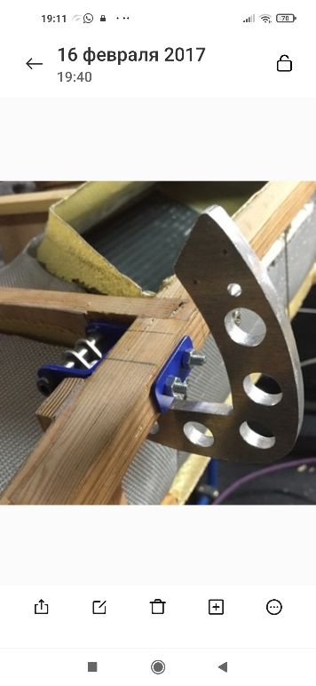

Андрей, а как они между собой стыкуются в результате ? в на хлест или что то типо четверти подклеивать на одну из половинок? как крепится к передней перегородке ?
Andrey7205
Я построил самолёт.
Челябинск
Стыкуется на полосу приклеенную к одной половине, на металлические клипсы. К шпангоуту на уголок и такие же клипсы
Gavr
Хитро , этож всё в ручную делалось?
blick
Андрей подскажи пожалуйста какие диаметры у резьбовой части и головки под болт на тягах управления (шарнирные наконечники). Выписал наконечники на 6мм но на вид уж очень хлипковаты думаю заменить на 8мм.
Andrey7205
Я построил самолёт.
Челябинск
М6 и 6 мм. В начале проекта мне многое казалось хлипким , а как посчитаешь , с приличным запасом. Сейчас уже привык
