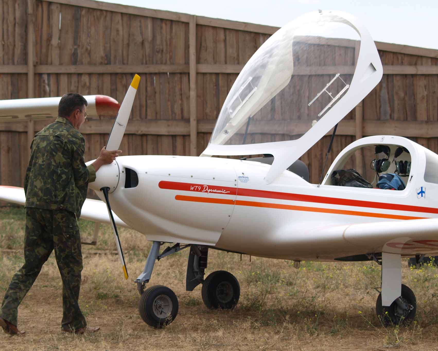

Месяц назад в рамках международного перелета к нам садились поляки на динамике.
Хороший аппарат, уборка шасси, летает экономично и быстро.
Очень прочный.
Есть много фото.
Если надо могу дать телефон владельца, но он не говорит по русски
