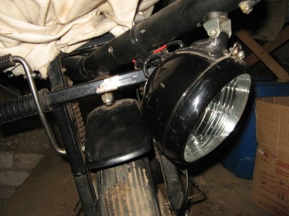

Самое эффективное,что удалось соорудить из подручных материалов, это ксенон Н7 в оптике ближнего света от 2106, и все это в корпусе фары-искателя от уаза. Таже лампа в оптике с гладким стеклом (искатель от уаза) светит ну очень далеко, но очень узким лучом.

Я на свой аппарат повесил фару искатель от моторной лодки.
цена вопроса 500р
Взял имено ее потому что в ней стекло делает из пучка света прямоугольник который хорошо ложится на полосу.
Если лампочку заменить на ксеноновую думаю будет ваще супер пупер.

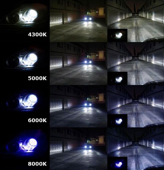

Небольшой нюанс, если позволите, Берите ксенон с жёлтым оттенком (не помню, какая именно температура) Голубой свет очень сильно отражается от малейшего тумана или дымки. Однажды при посадке в лёгкий туман пришлось выключать бортовые прожектора на дельте- уж очень слепили. Благо полоса была подсвечена... 😀
Да, на авторынке встречал и такие предложения. Правда не уверен, что предлагали фару-искатель именно от моторной лодки. Надо, наверное, поискать в "лодочных" магазинах её?
Интересный вариант. Прямоугольник, догадываюсь, ложится вдоль полосы?
Ксенон однозначно К 5000. Лучше три штуки и сама фара дальнего света.

Я тоже думаю, что жёлтого надо. Противотуманный эффект будет какой-никакой. А синий свет ночью хуже воспринимается человеческим глазом. Днём -- синяя часть спектра, вечером и ночью -- красная. По "Охране труда" проходили в ВУЗе.

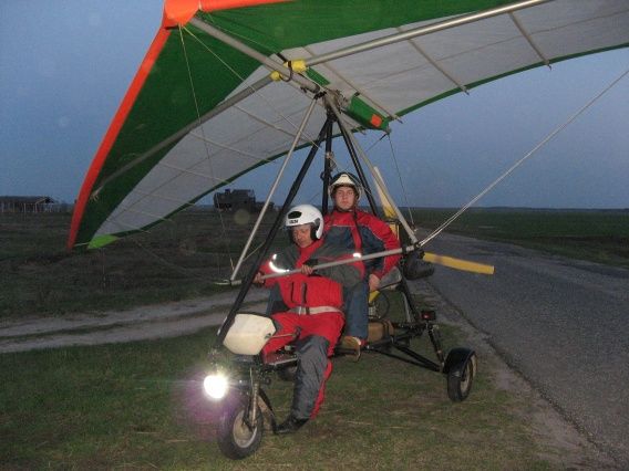

Повторюсь, что "слепил" из того , что было. Был комплект ксенона Н7 4300К, который пробовал "подружить" с различными фарами и вариант с элементом ближнего света 2106 показался мне наиболее удачным, т.к. удалось получить, как писал Алексей, полосу света, а не точку, и по размерам один в один с оптикой от искателя.  До этого стояла простая противотуманка, с ней даже с высоты выравнивания ни ...... не видно было. Новая фара метров с 30-ти выхватывает землю как "на картинке." А так, если денег не пожалеть, то посмотрите дополнительные фары HELLA, есть и ближнего и дальнего света, и под Н7 и под Н1.

Вот видео:
http://www.youtube.com/watch?v=_1qqKiPRYtk&feature=plcp
лампочка галогенная, на ксенон еще не накопил, да и не летаю я ночью, к ночи у меня обычно уже бензин кончается  ;D

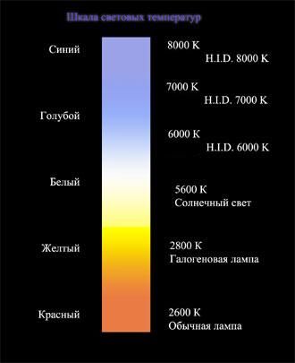

А что означает К 5000?
Это температура свечения (белый, синий, жёлтый)

Лампочку ищем К 5000, у неё "желтизна" значит присутствует.

В процессе эксплуатации любая ксеноновая лампа постепенно и не очень сильно, но голубеет.
Правда это происходит часов через 500.
