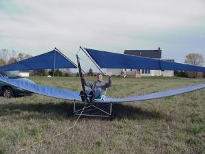

Феникс — летающее кресло. Складной ультралайт 110 кг

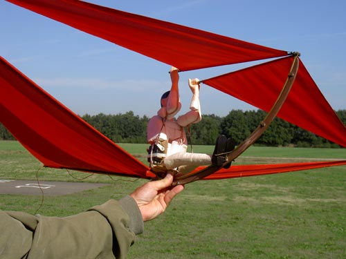

Еще есть авимоделька с размахом в полтора метра http://www.inter-ex.com/english/interex18/bild303e.htm

У феникса из первого поста есть что-то общее с этой конструкцией? В принципе, если добавить одноколесное планерное щасси и пилоту на спину парамоторную установку с винтом малого диаметра, то что-то может получиться... И конечно латы в обшивку основного крыла.

Парамотор на спину ? Я бы ещё тросики к педалям на ногах для разгрузки рук сделал :)

Я думаю для спасения пилота выгоднее таки применить конструкцию без жестких элементов. Параплан например возможно с надувными элементами в конструкции. Плюс суперлегкий и одноразовый парамотор можно уложить в 15 кг вместе с топливом..
110 килограмм веса конструкции это дофига. Считайте что еще один член экипажа просто так катается. При раскрытии из свободного падения подобную конструкцию сложит а для параплана есть решения из области парашютов. И наконец феникс не обеспечивает безопасной посадки в сложных условиях в отличие от параплана.

Да не, это конечно не для спасения, на катапультироемое кресло не потянет, да и парашут всяко легче и надёжней (особенно параплана, иначе парапланеристы не возили бы запаской простой парашут). 110 кг это если делать это даже не знаю из чего - по технологиям 20-х годов.
Проблема в том, что нужно пройти километров 200...400 со скоростью 170...190 км/ч, что на параплане реализовать непросто если не невозможно...

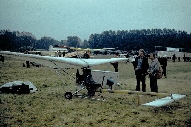

ВИДЕЛ  КАК-ТО СТАТЬЮ В "ТЕХНИКЕ МОЛОДЁЖИ" 70-ых ГОДОВ. АМЕРИКАНСКАЯ ФИРМА"KAMAN"РАЗРАБОТАЛА КРЕСЛО-АВТОЖИР, ДЛЯ СПАСЕНИЯ ЛЁТЧИКА, ИНТЕГРИРОВАННЫЙ В КОНСТРУКЦИЮ САМОЛЁТА (БЫЛО ОПИСАНИЕ И РИСУНКИ) И ПРОВЕЛИ ИСПЫТАНИЕ.  АППАРАТ МИНИАТЮРНЫЙ И ПРЕДНАЗНАЧАЛСЯ ДОЛЕТЕТЬ "ДО СВОИХ." МОЖЕТ-БЫТЬ КТО ЗНАЕТ ЧЕМ ЗАКОНЧИЛИСЬ ЭТИ ИССЛЕДОВАНИЯ ?
http://www.aviastar.org/helicopters_eng/kaman_ksa-100.php

НУ-ДА, ВИД КОНЕЧНО НЕОБЫЧНЫЙ ,- (ПОХОЖ НА ЛЕТАДЛЫ ИЗ "АВАТАРА") ;D   ВОТ ЕСЛИ-БЫ ОН ЕЩЁ И ЛЕТАЛ ТАК ЭФФЕКТНО  :~)   Я ДУМАЮ ЧТО У ПИЛОТА ЧЕРЕЗ 10-15 МИНУТ ПОЛЁТА "РУКИ ОПУСТЯТСЯ" ОТ УСТАЛОСТИ.  УЖ СЛИШКОМ УПРОСТИЛИ АППАРАТ, А  ПОСЛОВИЦА "ЧЕМ ПРОЩЕ,- ТЕМ ЛУЧШЕ"-  ТУТ КАК-ТО  "ТИПА НЕ ПОДХОДИТ". :STUPID

Не знаю, у парапланеристов и дельтапланеристов не опускаются...
Да там можно и стремена к ногам дорисовать и растяжки вниз. Короче это IMHO не самая большая проблема. Вот устойчивость и стабильность по тангажу,  вообще его аэродинамика это вихрелёт какой-то. Мне так понравилось, что я уже модельку клею.
