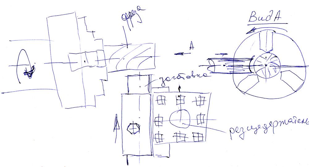

фигурные шайбы можно сделать с помощью токарного станка,простой оправки и фрезы под диаметр трубы.

nick
в токарный патрон зажимаешь концевую фрезу (сотв. диаметру трубы между которыми будет шайба),к державке резца привариваешь сбоку трубку,внутр. диаметр которой сотв. диаметру заготовки шайбы.Трубку привариваете таким образом , чтобы ее ось была на одном уровне с осью фрезы(в крайнем случае под державку резца можно подложить подкладки). Заготовку вставляете в трубку и зажимаете винтом(в трубке просверлить отв и нарезать резьбу под болт).
Включаете станок и фреза начинает вращаться, поперечной подачей подаете заготовку до врезания в фрезу(до нужной глубины). У вас получилась заготовка,торец которой радиусный.Вынимаете заготовку из трубки,снимаете оправку и фрезу. Заготовку зажимаете в патрон и ставите в резцедержку отрезной резец, отрезаете шайбу нужной толщины,перед отрезкой нужнопросверлить отв . в шайбе.

Большое спасибо всем неравнодушным ! Теперь я знаю как сделать радиусные шайбы. Осталось дождаться субботы и на рынке у "калдырей"поискать фрезу на 40, пруток дюраля на 40, потом попробовать сделать приспособу... Ладно , раз ни у кого нет на продажу, придётся сделать самому...Кстати с такой приспособой можно фрезеровать концы труб для сварки фермы фюзеляжа... и за это спасибо.

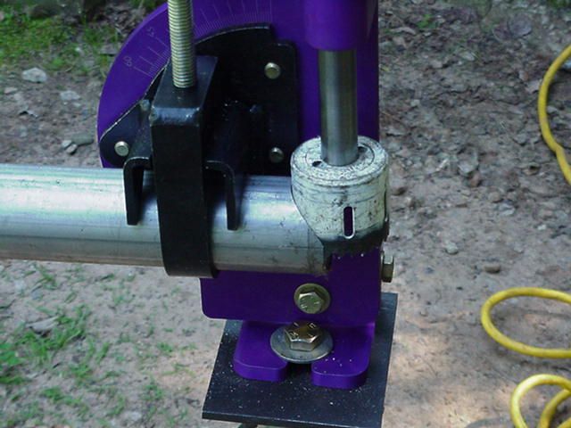

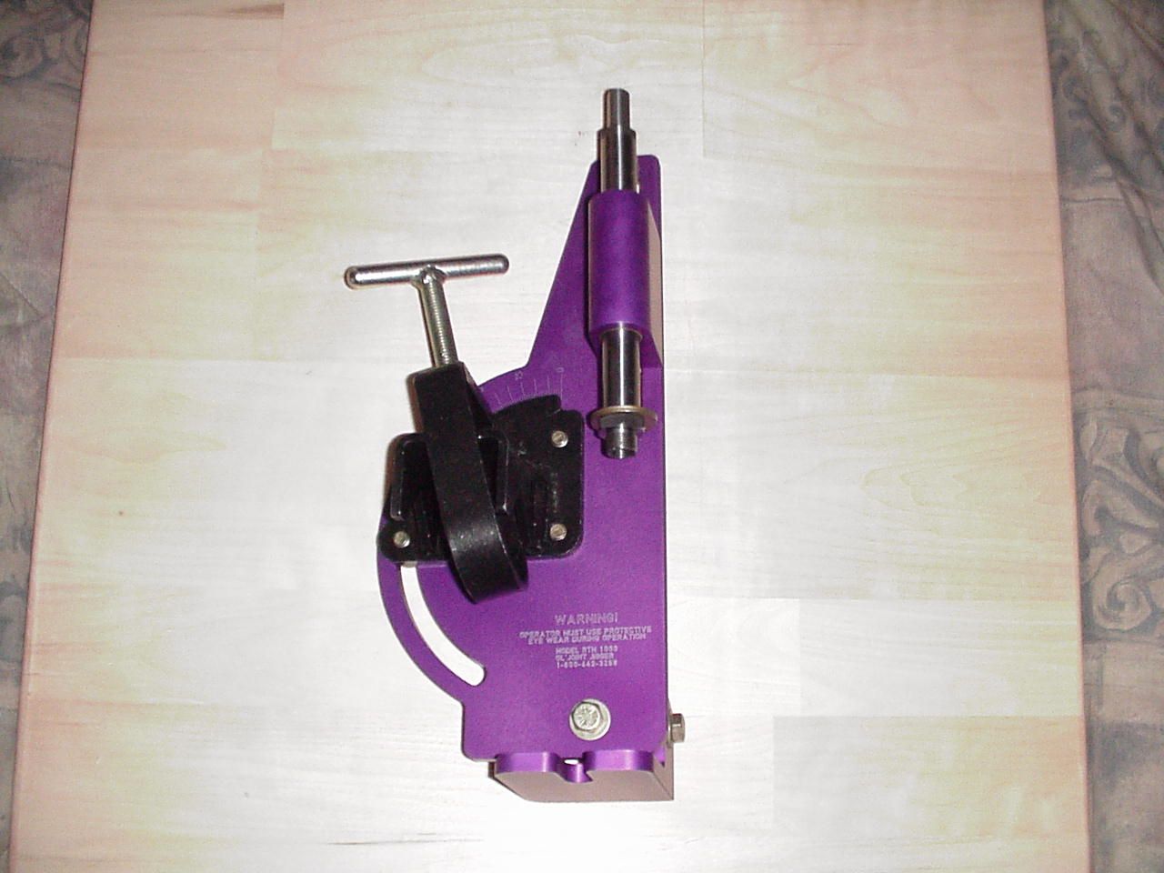

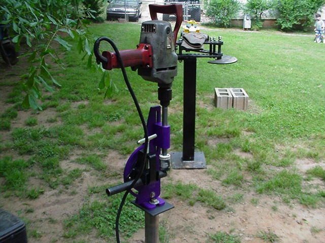

Есть такая приспособочка для резки радиусов труб для сварки фермы, думаю и для изготовления радиусных шайб тоже подойдет.

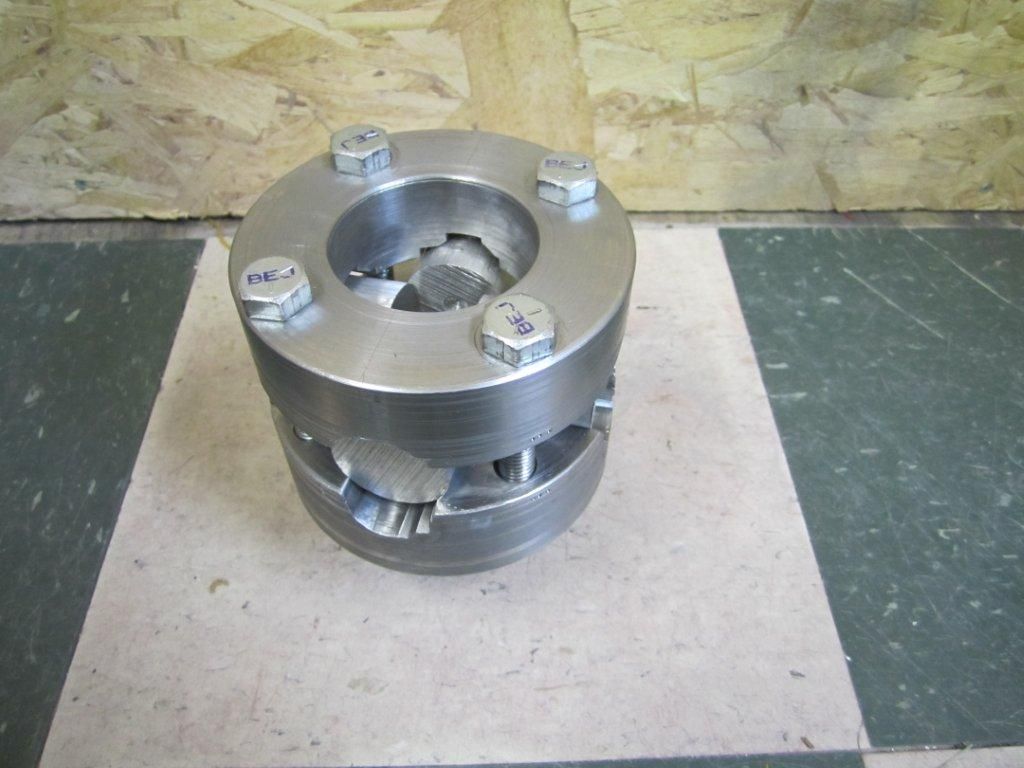

Еще есть способ делать вообще без применения фрезы.
Под любой нужный диаметр трубы оперативно. Спец. приспособа зажимается в патрон токарного станка а в нее поперек зажимаются две болванки-заготовки для шайб длиной примерно по 100 мм и растачиваются расточным резцом изнутри приспособы образуя радиусы двух шайб. Затем от заготовок отрезаются собственно шайбы и остатки болваночек снова зажимаются в приспособу и по новой. За один раз две шайбы готовы.
Нужен только токарный станок простое приспособление а также  отрезной и расточной резцы.

Тоже самое только 4 шайбы сразу
