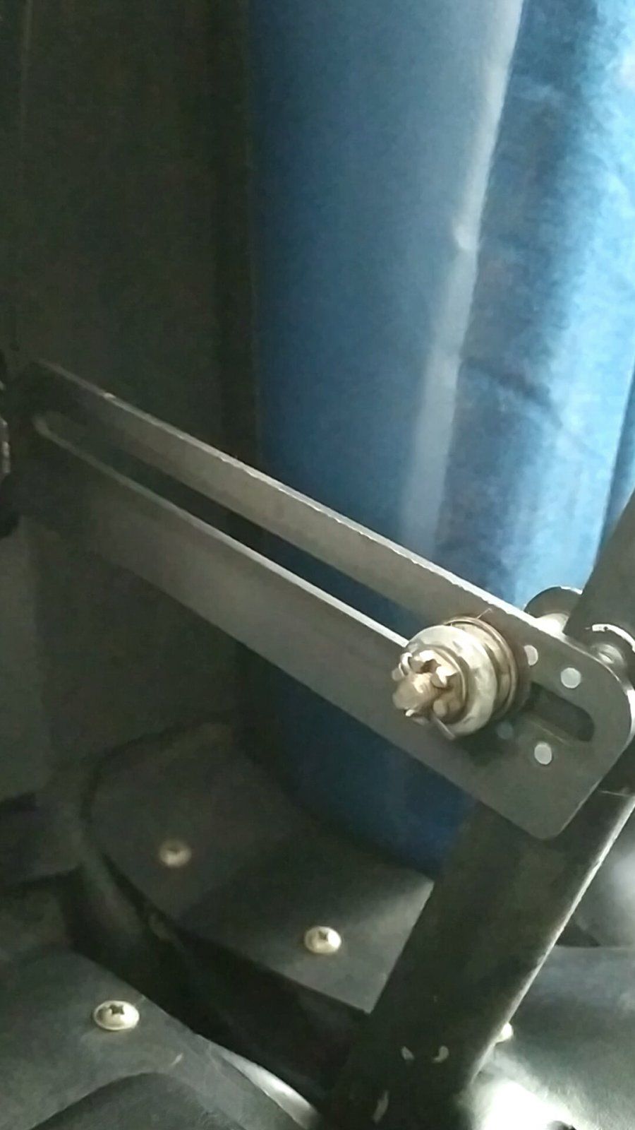

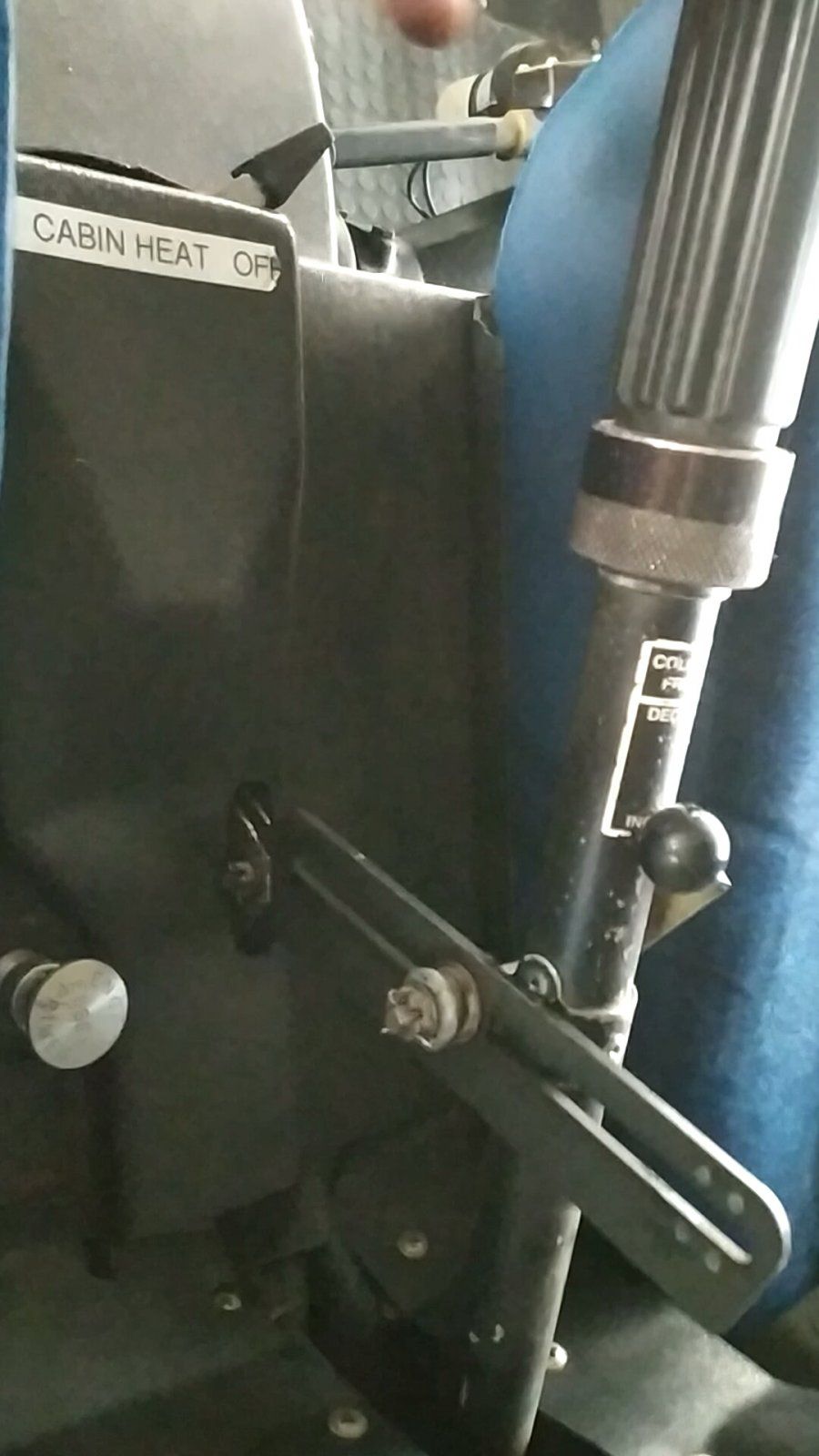

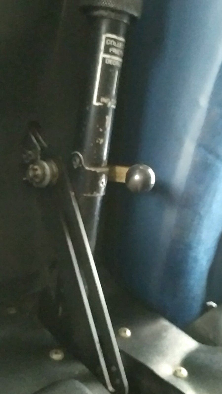

Там фрикцион,настраиваем под себя, маленькая ручка фиксация на стоянке и крейсере.В полете тактильно ставиш и снимаеш без проблем.верт хьюз300сб.

Ну хотя бы чтоб нос почесать и не боятся что шаг убежит , а он может как верх так и вниз зависит от всего, загрузка, погода, скорость. В аварийных случаях без проблем пересиливается усилие фрикциона.

Да незачто, сам столкнулся с этой проблемой, когда учился коррекцию и шаг ослаблял до минимума,в один из учебных полётов по маршруту по карте и компасу пришлось садится на поляну и зажимать фрикционы иначе левую руку неубрать с шаг газа. Теперь зажимаю и не парюсь что туго.
