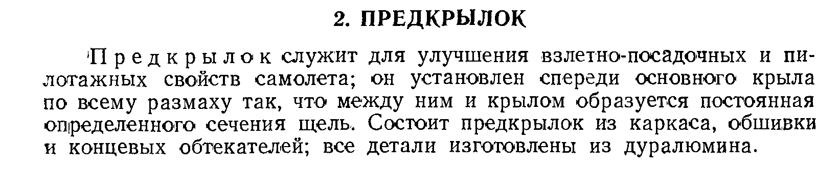

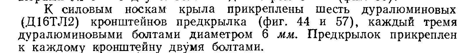

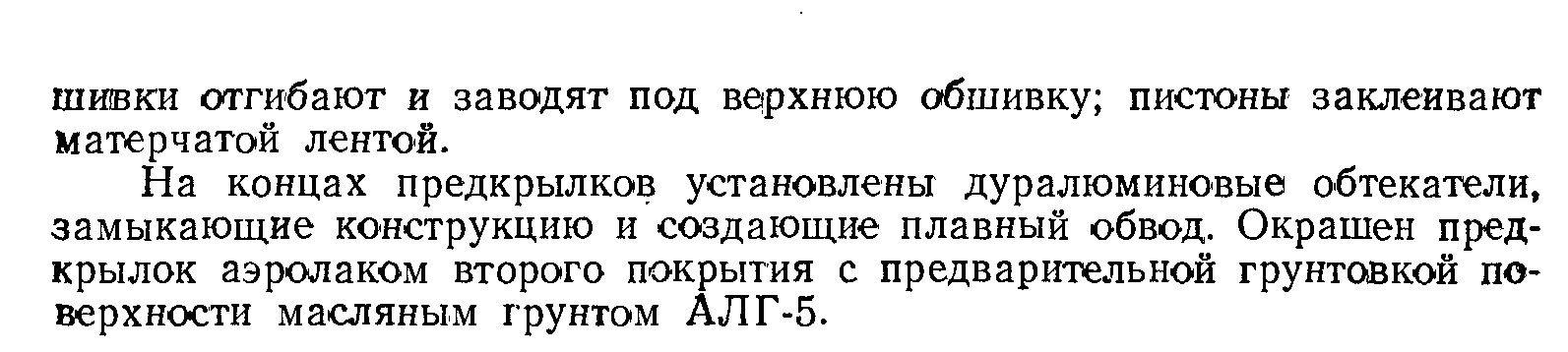

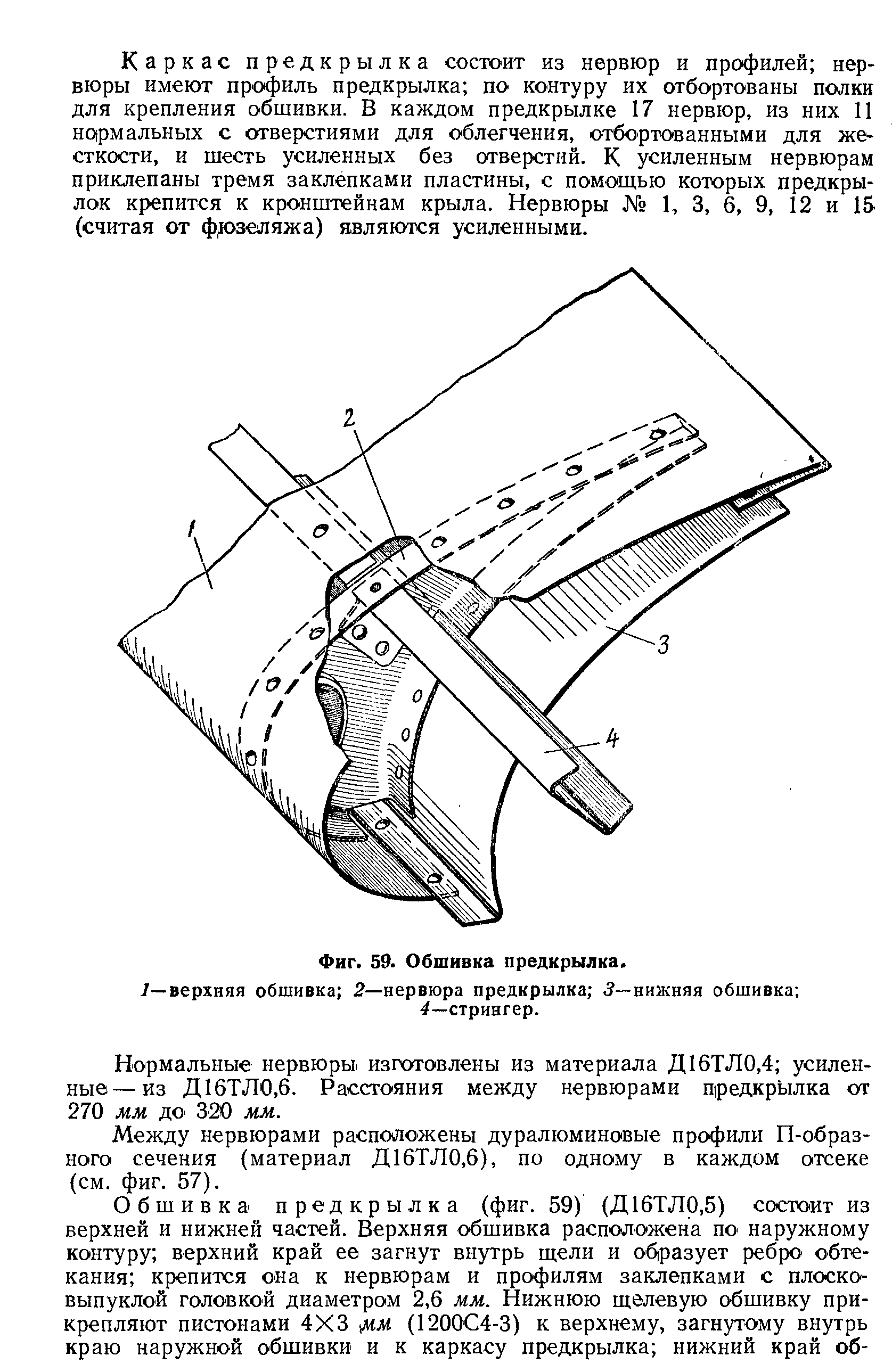

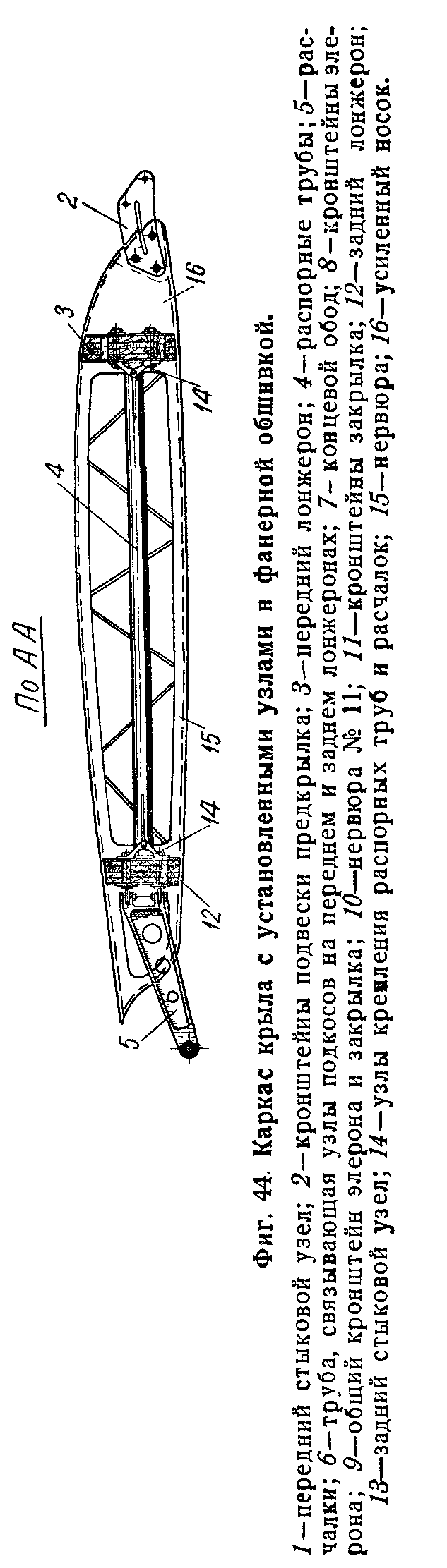

Если кто знаком с креплением фиксированного предкрылка на деревянном крыле и с особенностями его конструкции, поделитесь пожалуйста.
Чего думать ? Шурупами его, шурупами ;D. Профиль основного крыла можно не менять, нижнюю часть профиля предкрылка делай закругленной, без острых кромок. А вот положение его... тута надо Сутугина почитать :-X.
По-моему лучше и надёжней чем на Як-12 не придумаеш.Проверено временем.

Спасибо за инфу. А где можно детально почитать про Як-12? может есть какая книжка?
РЛЭ Як-12+альбом.Могу выслать на ящик.Скинь свой e-mail.
