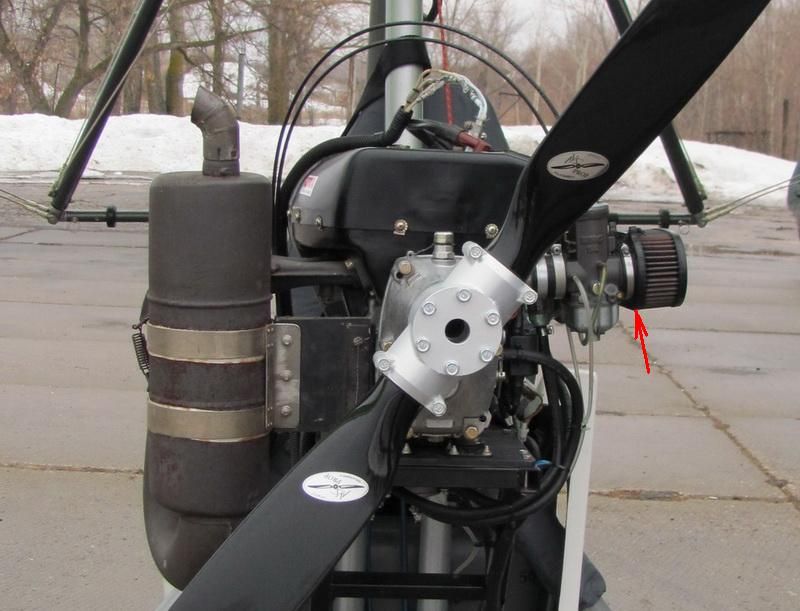

Господа знатоки, подскажите, пож.. Зимой на послеполётном осмотре стал замечать, что снизу на фильтре видны капли топливные. Это допустимо? Карбюратор настраивал по руководству 503. Может потому что зимой приходится активно пользоваться праймером?
    67,2 КБ · Просмотры: 111
снова с фильтрами не работает
Если без фильтра работает, а с фильтром нет, значит, вероятнее всего, вся проблема в фильтре.
У меня такое наблюдалось когда была незначительная, на первый взляд, деформация ребер фильтра. После замены фильтра на новый все заработало. Пропитываю фильтр специальным маслом в аэрозольных баллончиках для воздушных фильтров. Брал в Авиагамме.
В моем случае, смятые ребра препятствовали нормальному прохождению  необходимому объему воздуха.
А другом случае  у товарища наблюдал плохую работу двигателя при пропитке фильтра "с фанатизмом", каким то густым маслом.
Вторая причина может бы подсос воздуха за карбюратором. Сняв фильтр вы уменьшаете сопротивление потоку воздуха и подсос пропадает.
Вот  такие мои дилетантские соображеня.
  Профессиональную консультации по двигателю рекомендую получать в Авиагамме. Бесплатно и ребята там не кусаются  🙂
