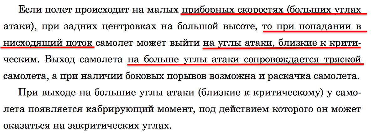

Простите, но Вы сильно заблуждаетесь. Не буду с Вами спорить, просто привожу ссылку на первую попавшуюся книгу, где все описано. Хотя если рассуждать логически - то все становиться понятно и без учебников.
Про восходящий поток - все верно.
ОСОБЕННОСТИ ВЫПОЛНЕНИЯ ПОЛЕТА
НА БОЛЬШИХ ВЫСОТАХ И В НЕСПОКОЙНОМ ВОЗДУХЕ САМОЛЕТОВ Ту-204, Ту-154, Ан-124,
А 330, А 310, Ил-96, Ил-86
(В.П. Бехтир)
Кликайте на текст выше - там ссылка на оригинал.
Глава 3. Поведение самолета на больших углах атаки.
Поэтому при попадании в нисходящий поток необходимо уменьшить угол атаки, то есть в случае с дельтапланом "прибрать ручку на себя".
Учитывая, что угол атаки - это угол между хордой и набегающим потоком, то можно порисовать вектора и понять, что и как меняется.

Хочу в первую очередь обсудить то, что написано в приведённой цитате из книги.
Итак, тут речь идёт про большой лайнер, попадающий в нисходящий поток. Я уверен, что здесь имеется в виду следующее. Большие лайнеры должны строго придерживаться заданной высоты эшелона, отклонение более 15 футов, если я не ошибаюсь, считается критическим, поэтому автопилот или лётчик большого самолёта, попав в нисходящий поток (получив уменьшение угла атаки и, как следствие, уменьшение подъёмной силы), вынужден компенсировать это увеличением угла тангажа. Для выдерживания заданного эшелона в нисходящем потоке, самолёту нужно либо увеличить угол атаки до большего значения, чем было необходимо для полёта в горизонтальном потоке, либо увеличивать скорость. Большой самолёт обладает инерцией, а его двигатели приёмистостью, поэтому быстро увеличить скорость он не может, значит остаётся увеличение угла атаки, которое и может привести к описанному выше выходу на критический угол атаки.
В случае с дельталётом, если пилот не мешает аппарату (не воздействует на трапецию и не меняет режим работы двигателя), при входе в нисходящий поток, угол атаки уменьшается, что приводит к уменьшению подъёмной силы и началу снижения аппарата. Одновременно, крыло будет стремиться установиться автоматически на балансировочный угол атаки, вернув его к исходному значению (ручка трапеции уйдёт от себя). Если пилот при этом не предпримет никаких действий (ни трапецией, ни газом), то аппарат продолжит полёт с углом атаки, равным исходному, но вертикальная скорость снижения аппарата будет равна вертикальной скорости воздушной массы потока, ручка трапеции установится в исходное положение.
