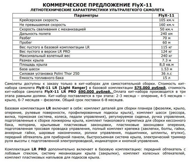

При чём здесь автор, если про вес пустого в 124кг чёрным по белому написано в ком. предложении от самих AGAN? Или этот документ кем-то другим разработан? Может быть я неправильно понимаю термин "вес пустого"? разъясните пожалуйста, если не затруднит )
1. А какая разница в весе пустого 115 или 500 кг с точки зрения законодательства,? Да никакой. А вот в МАССЕ конструкции разница принципиальная.
2. Если уж принципиально, то ВЕС и МАССА увы, несколько разные понятия. Даже Росаиация с недавних пор стала это понимать и внесла изменения в нормативную базу, везде где надо заменив вес на массу :)

Оба варианта самолета полностью входят в категорию "масса конструкции ВС до 115 кг".
А Вы не могли бы здесь и бесплатно объяснить - почему самолет с пустой массой 124 кг, с точки зрения Росавиации, входит в категорию до 115 кг?

Как видим, опция Про тяжелее не из-за спас.системы которую можно не учитывать...
если строго придерживаться определений принятых в отечественной школе проектирования самолётов, то действительно входит,
Вам обоим: сказал А, говори и Б... тема 115 сейчас самая больная - не издевайтесь...
P.S. коньяк бывает дорогим и не очень, а бывает настоящим...
Да, пожалуйста:
"самолет с пустой массой 124 кг" и "категорию до 115 кг" это разные категории понятий. Откройте действующие авиационные ГОСТы и там написано, что включает в себя понятие "масса пустого" (странно конечно, но не ВЕС, а МАССА) и соответственно, что такое "масса конструкции".
Более подробно - это уже образовательная лекция. Бесплатно провожу только на брифингах для участников соревнований, которые я провожу. Остальные варианты платные, с целью поддержки ресурса мобильного приложения в рабочем состоянии.

Вот объяснение одного "участника соревнований": :)
ФСБ-шники пытались нахлобучить за покатушки . У меня был Фрегат двухместный с крылом Виктория. 503 Ротакс. Примерно 250 кг. Документов ноль. Я им сказал, что до 115 кг. Не верите, давай считай. В законе сказано, что масса КОНСТРУКЦИИ аппарата не более 115 кг. В конструкцию не входят топливо, двигатель и системы безопасности. А это ремни, мягкие сидушки, рама сидушек и крыло ( потому что выполняет роль парашюта при отказе двигателя ). Осталось 8 труб и колёса. Можете взвешивать.
Именно так. Только у меня на это не слова, а разъяснения регулятора. Как взвешивать, кто имеет право взвешивать, требования к измерительному инструменту и т.д.
По этому я уверенно и аргументированно заявляю, что обе версии самолета относятся к категории "масса конструкции до 115 кг".
