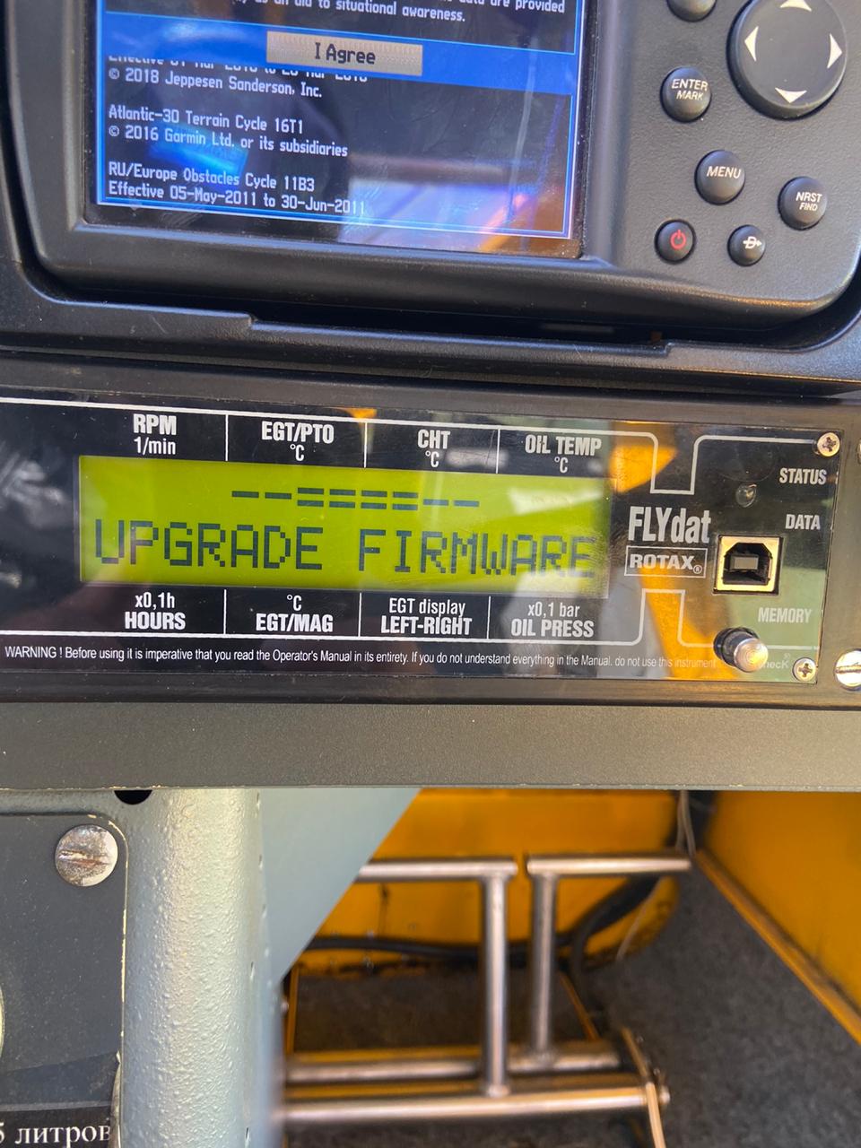

Всем привет! Столкнулся с проблемой флай дат на ротаксе. Вылезло сообщение UPGRADE FIRMWARE. Нигде не могу найти прошивку, может кто знает где её взять? Авиагамма молчат с пятницы, производителю в TL elektronics писал тоже.

Да поддержка у производителя ах...тительная. Бинарников на сайте нет. Просят обратиться к ближайшему дилеру Вротакса. Напишите в Авиагамму может вышлют вам бинарник и инструкцию.

По обновлению прошивки была тема примерно год назад... Попробуйте ее найти поиском по форуму. Там были рекомендации от Авиагаммы.
Ещё вариант, проставить в ручную текущую дату часов прибора на год назад - "откатить время". Иногда, помогает...

В том-то и дело что не могу убрать (очистить) все ошибки и изменить дату..

Проблема решена! Спасибо откликнувшимся. Авиагамма молчат, трубки не берут, ответили только на почту что с fly dat идёт диск и на нем программа.

И где можга такой диск купить или пллучить? Кто может скопировать програму с диска и выслать?

Напишите пожалуйста как вы решили проблему. Это будет полезно для всех в будущем.

Да, именно программа для связи с компьютером для версии FlyDat USB. Можете поделиться?
Ответил в другой теме:
У меня старый был лет пять-шесть назад, не USB. Пошарил по интернету и из современного нашел только вот это (файл Setup.exe и краткое описание, что это программа связи) :
Нашел еще какие-то 4 файла, не знаю, что это такое, но тоже закинул в отдельную папку.
