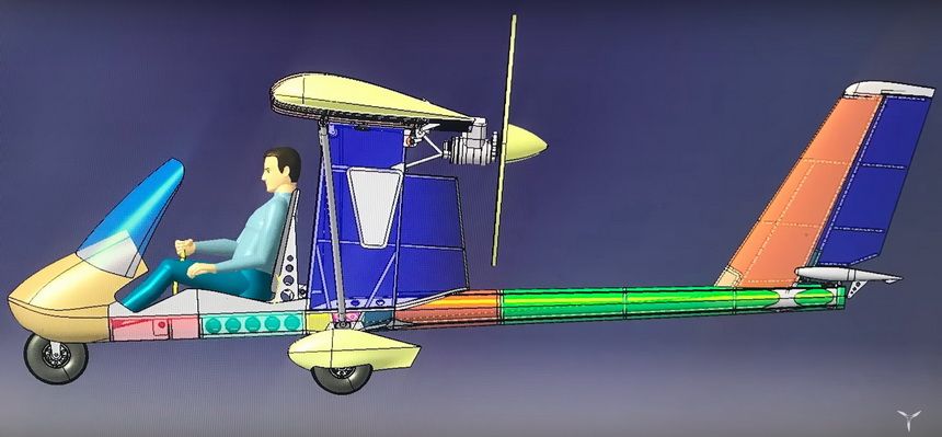

У меня будет версия с открытой кабиной. В договоре прописан FlyX-11 без упоминания "LR" или "PRO". Возможно летом 2020г ещё не было обозначений версий.
"Версия с открытой кабиной" - означает отсутствие лобового стекла? И все 105 км. в час пилот встречает своей грудью и головой? Тогда получается что версия с лобовым стеклом - это, закрытая кабина ? У вас у самого есть представление как будет смотреться ваш самолет? Так-же как на картинках на первой странице?
нет
нет
Да именно так.
Чертеж версию с закрытой кабиной могу попросить у AGAN. Выложу сюда.

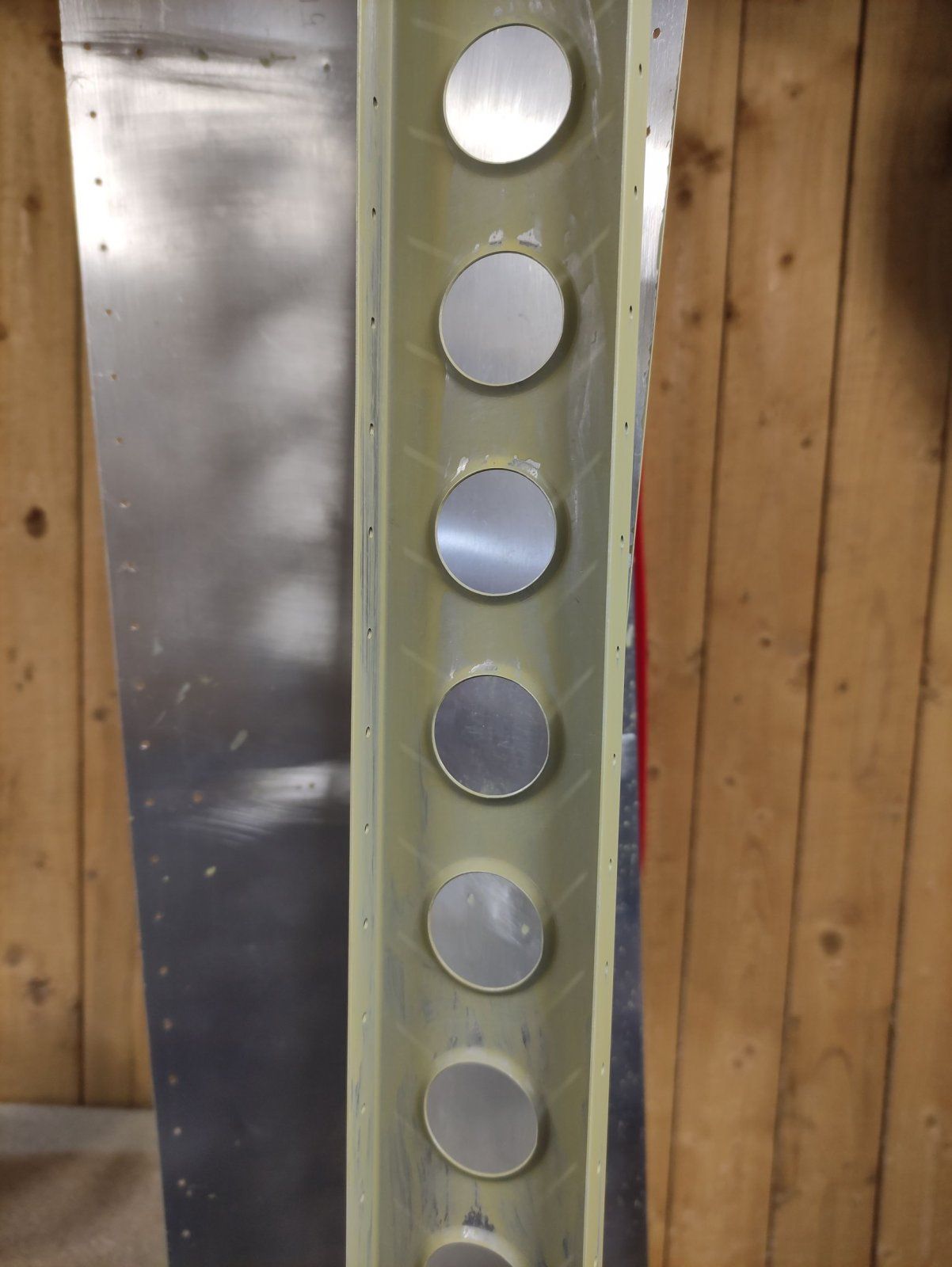

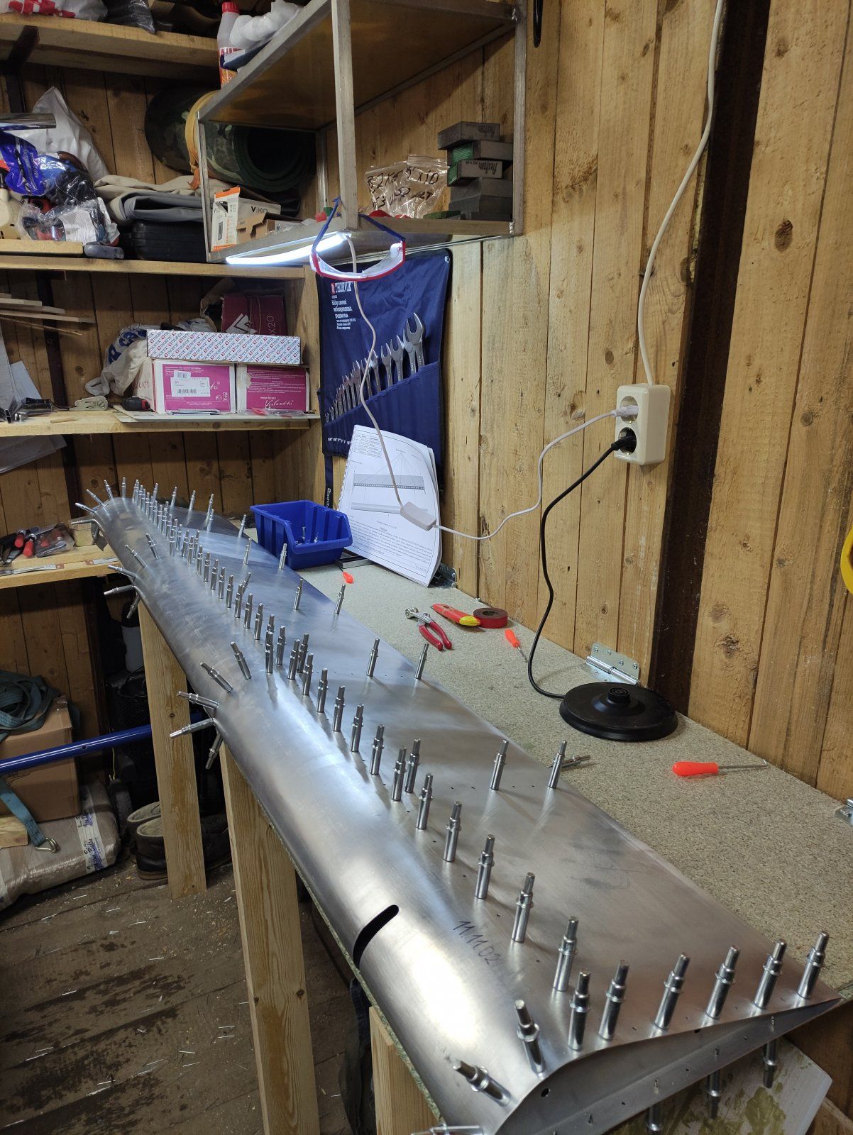

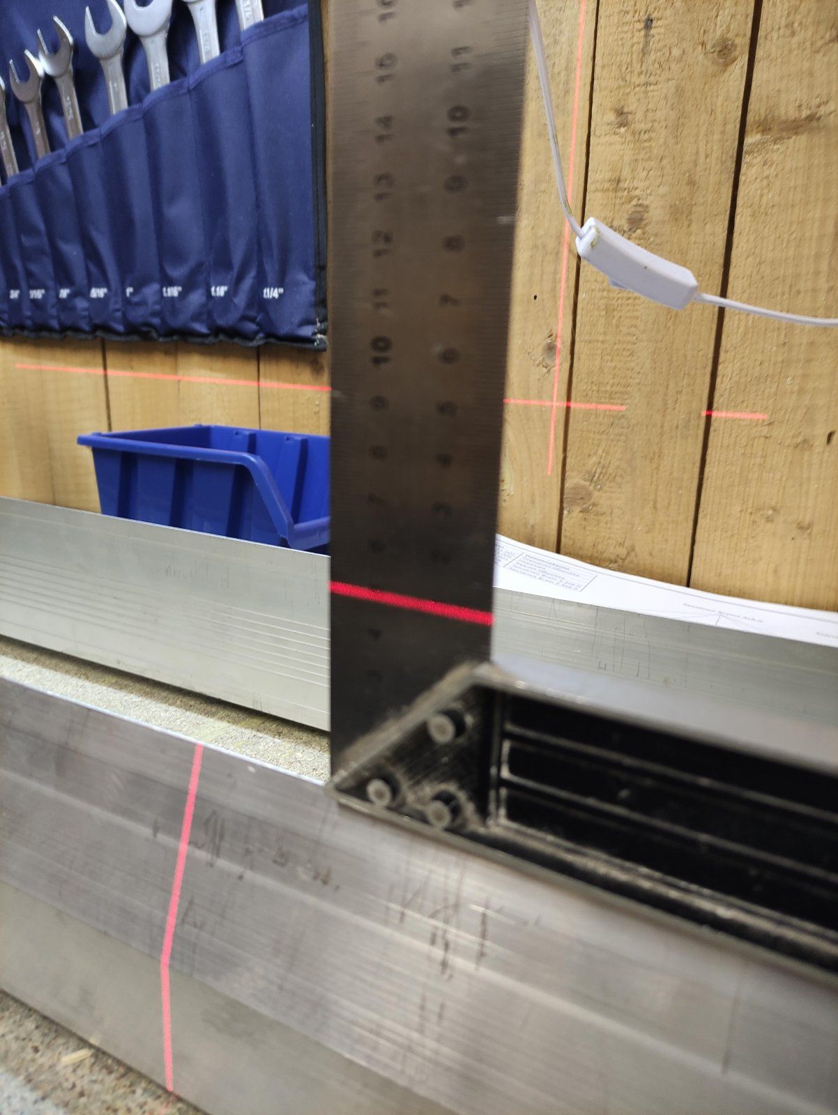

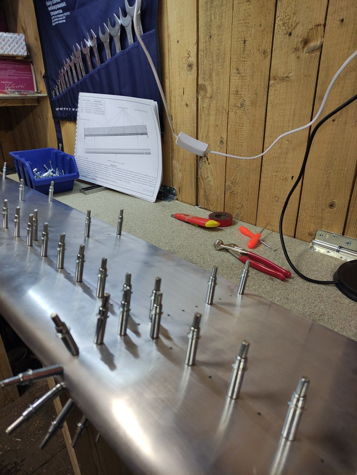

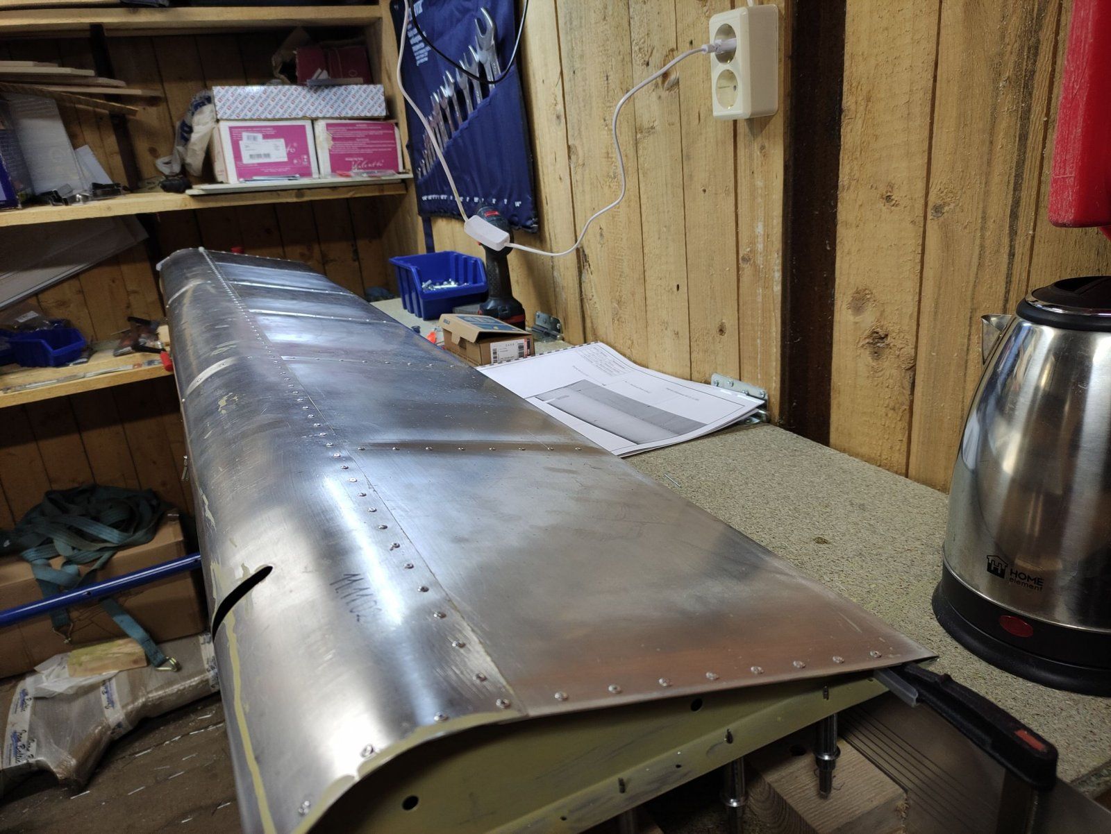

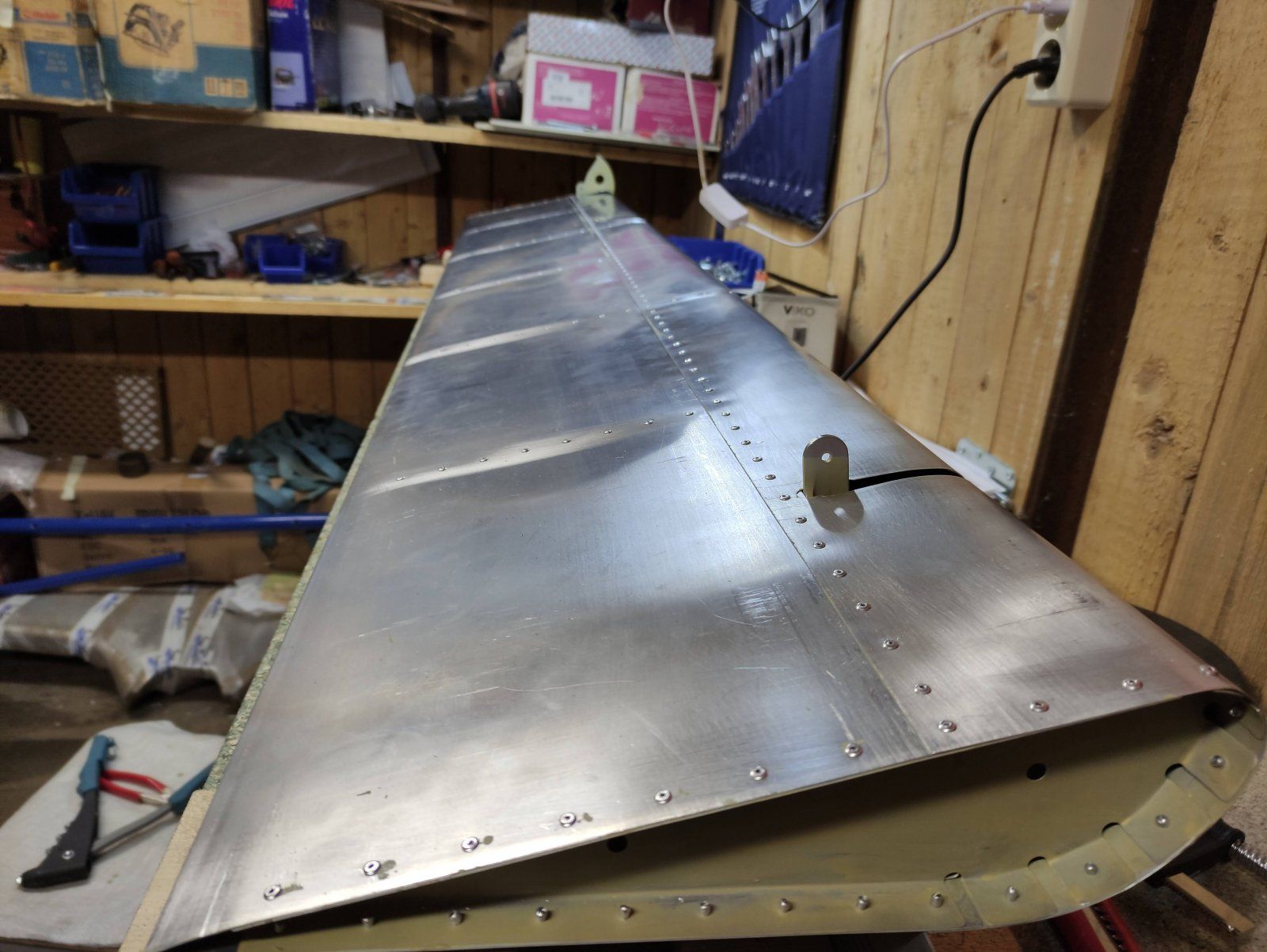

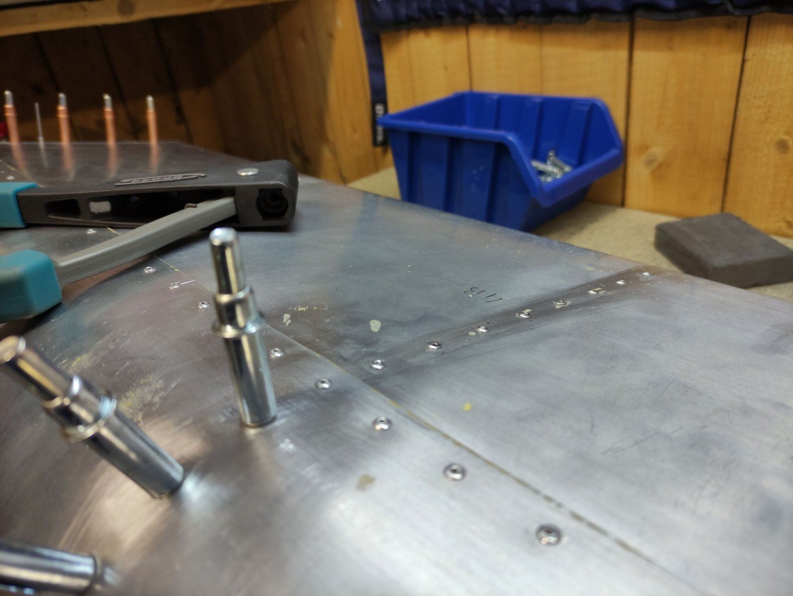

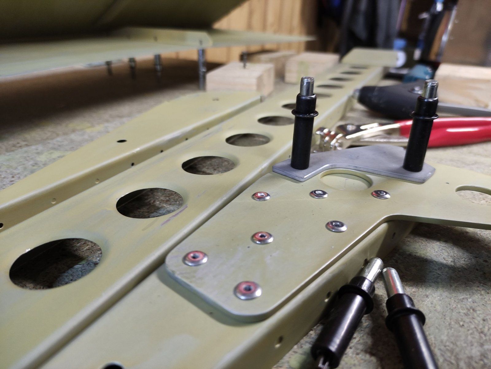

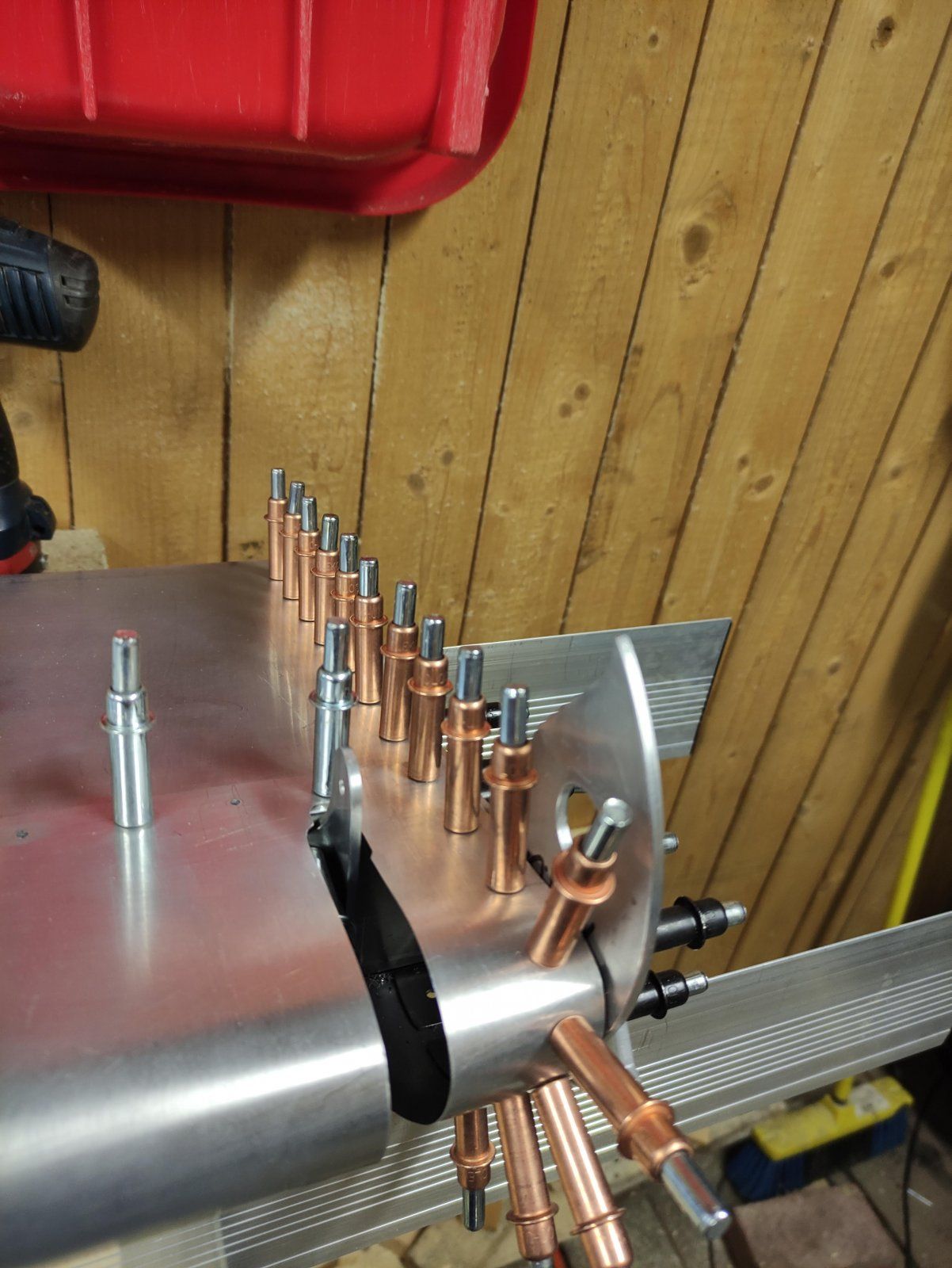

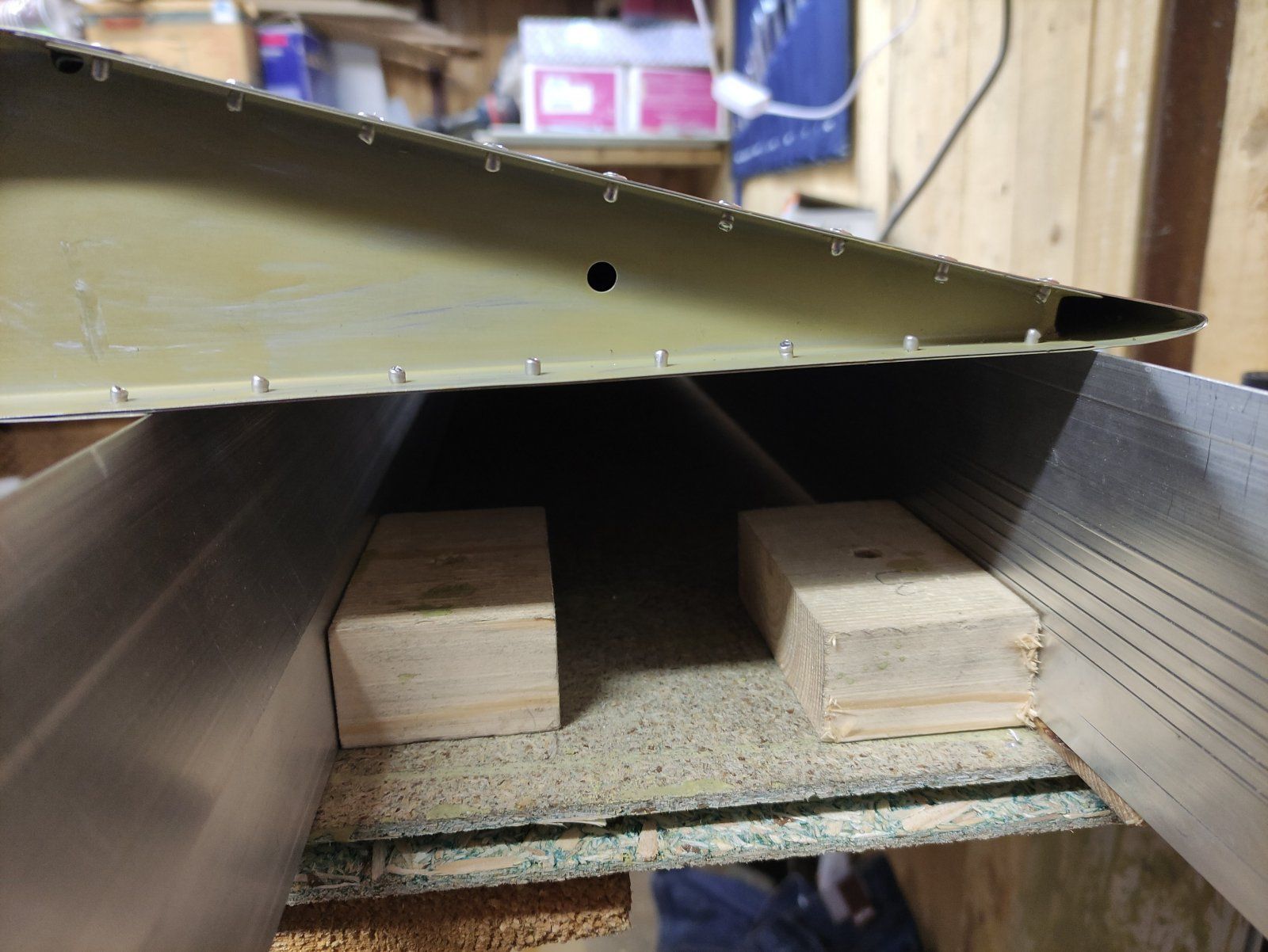

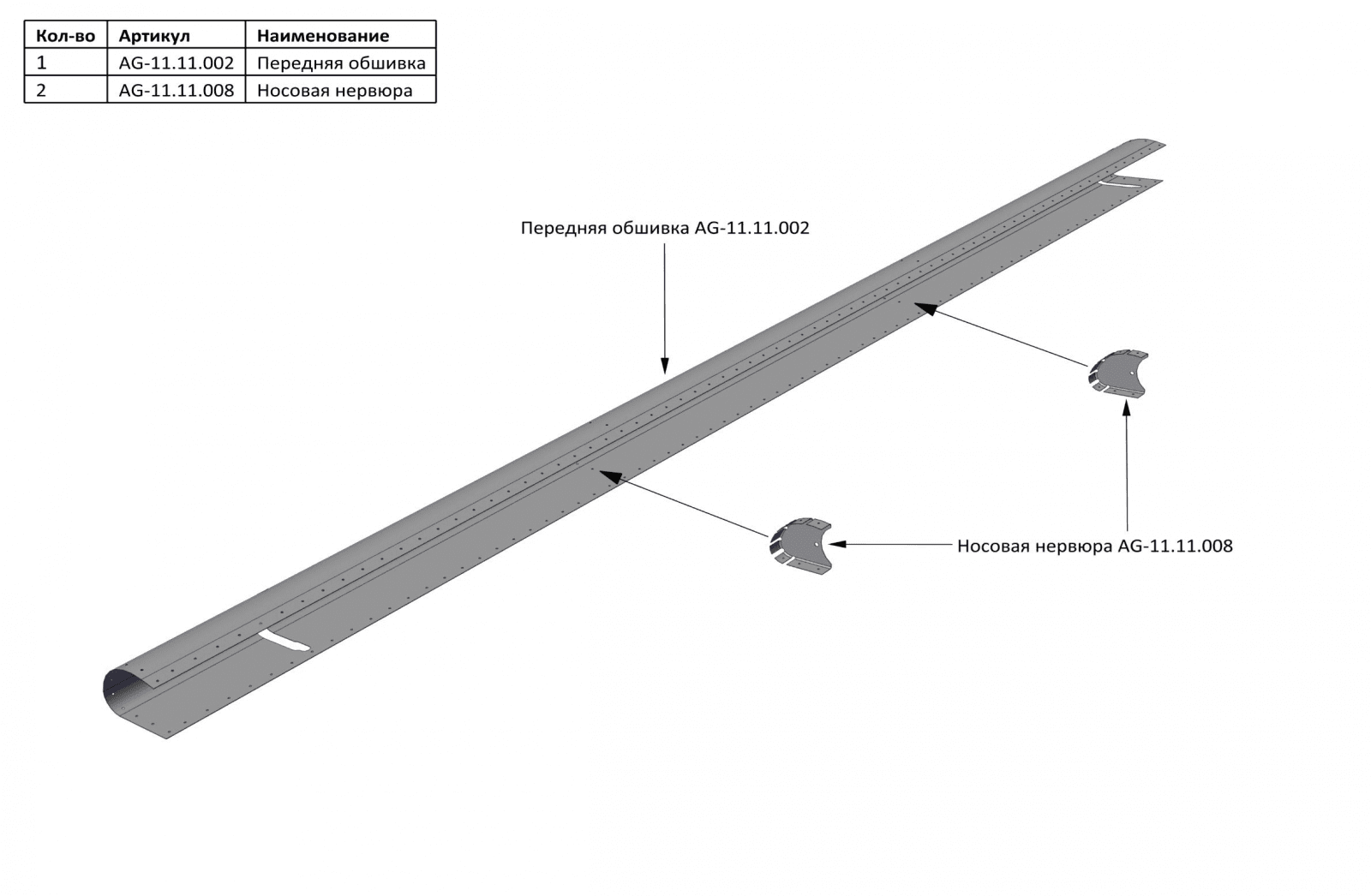

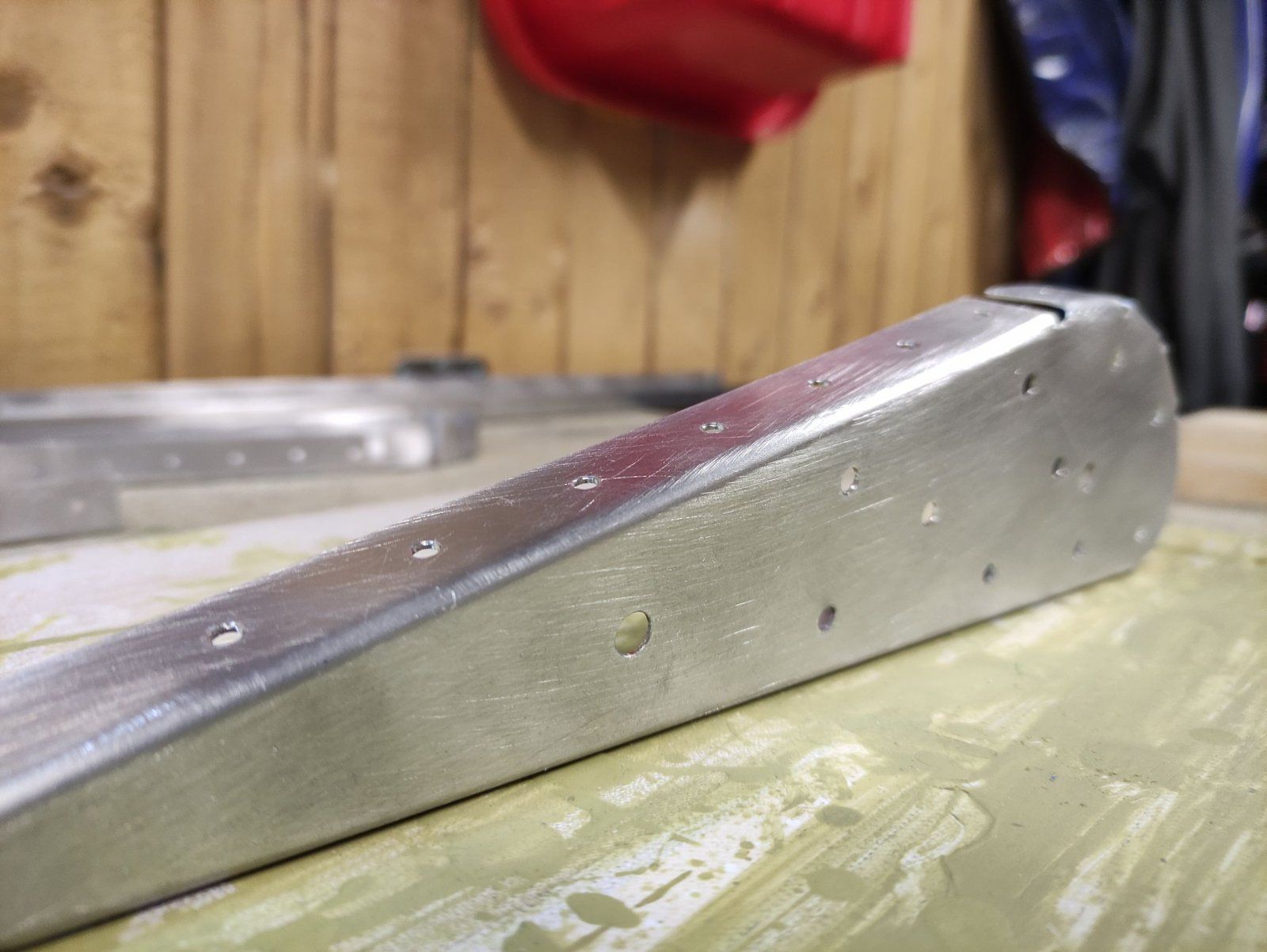

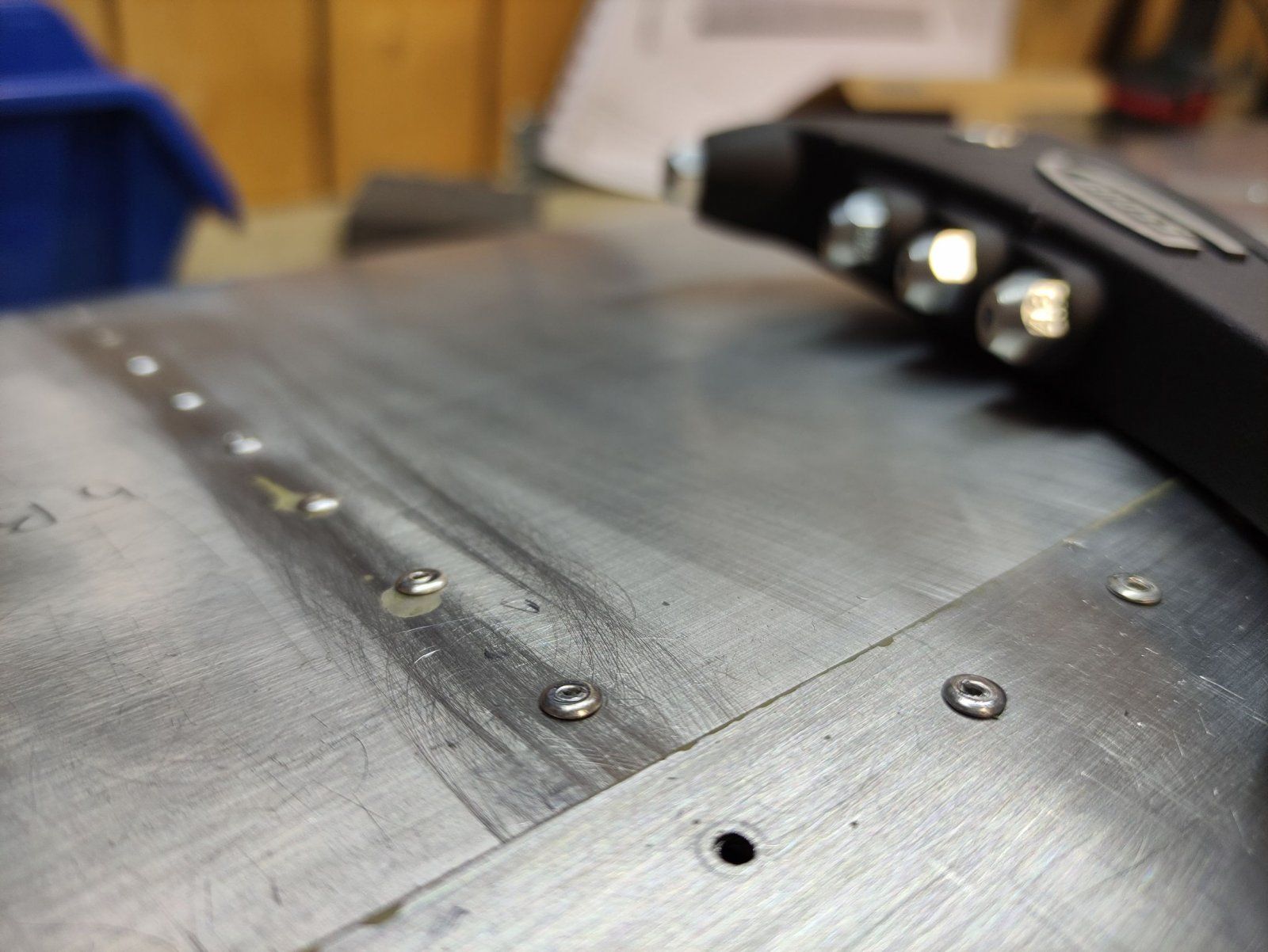

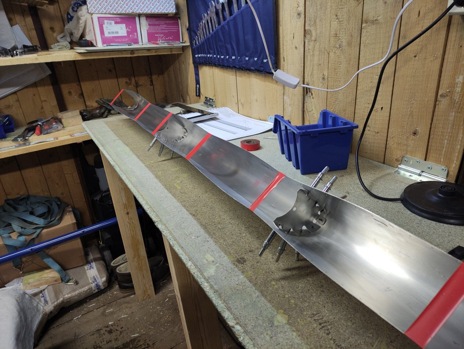

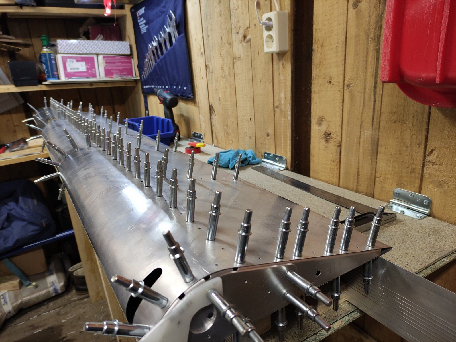

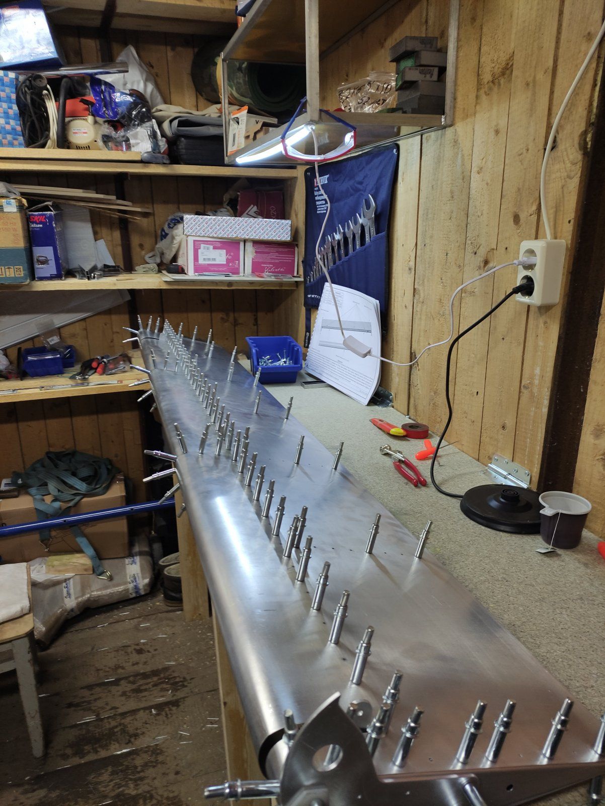

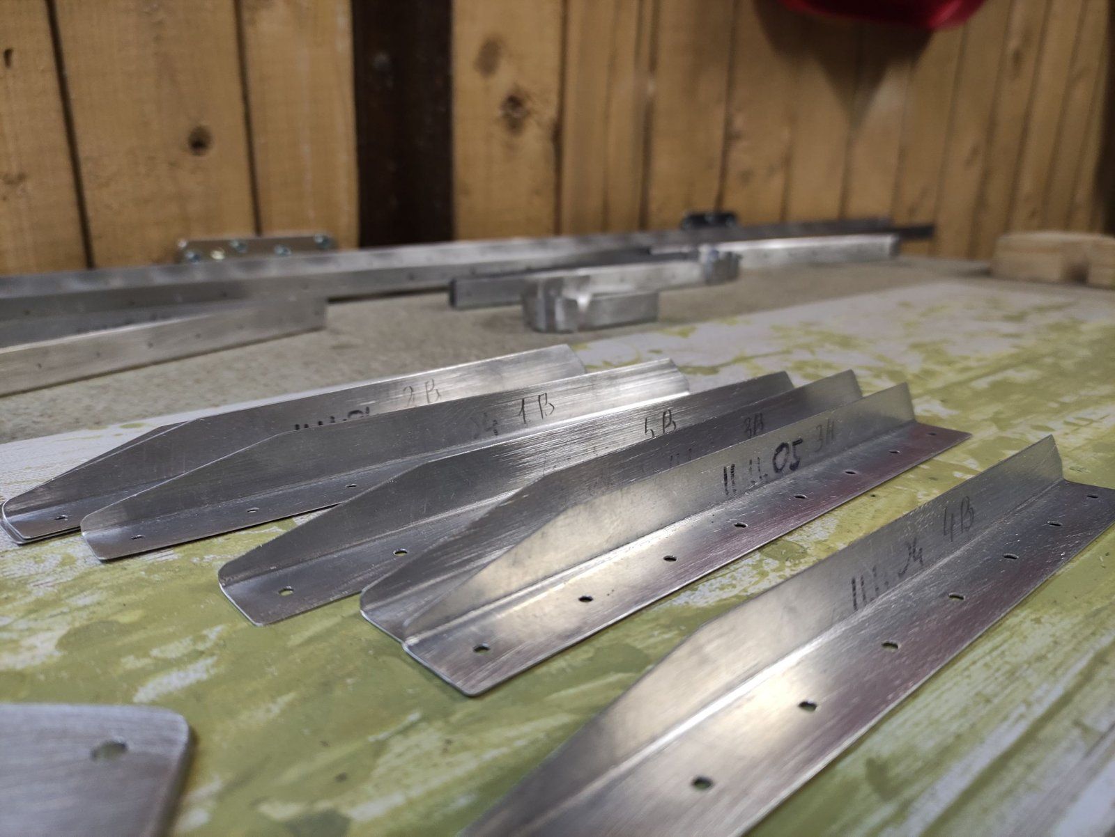

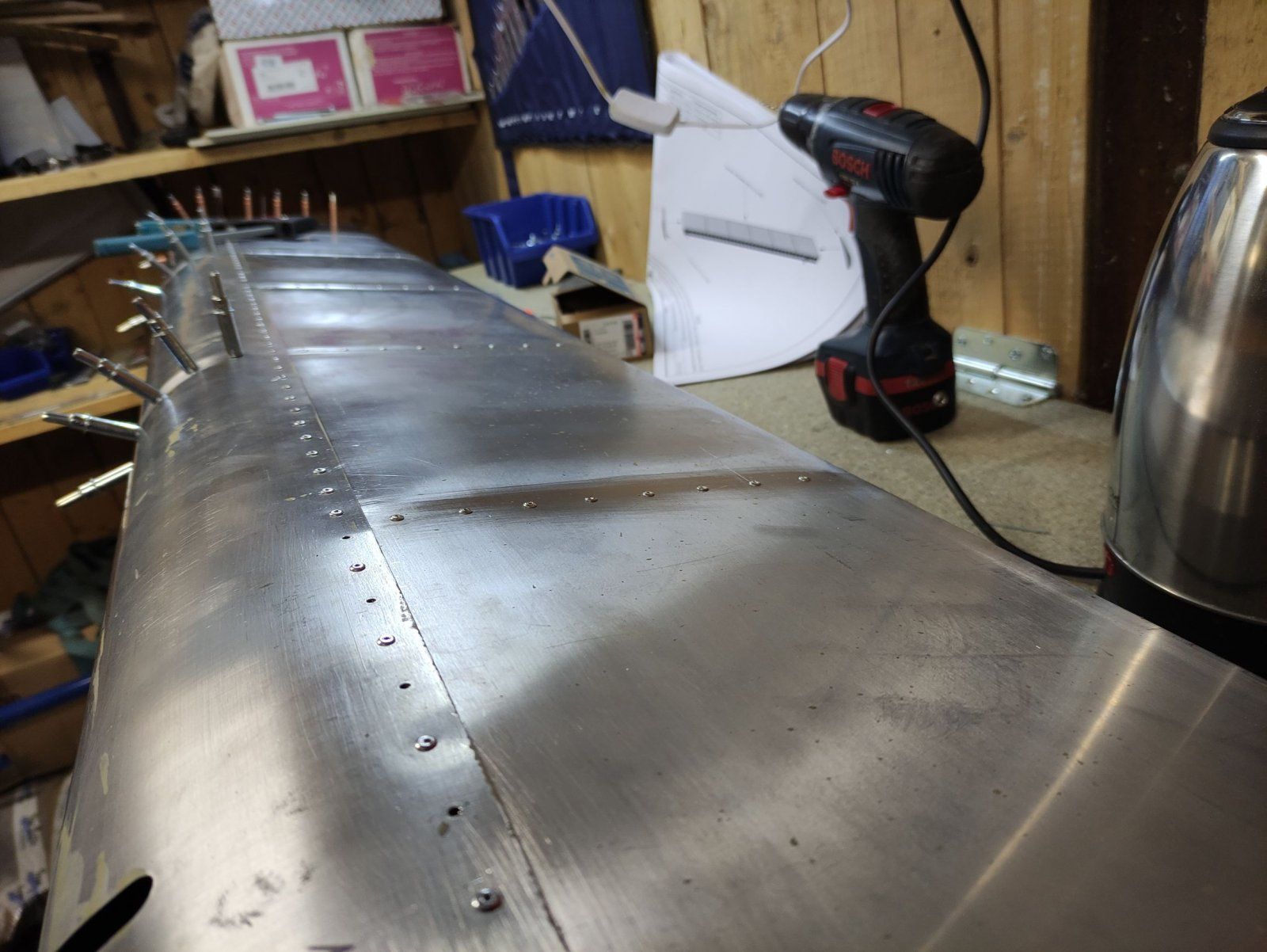

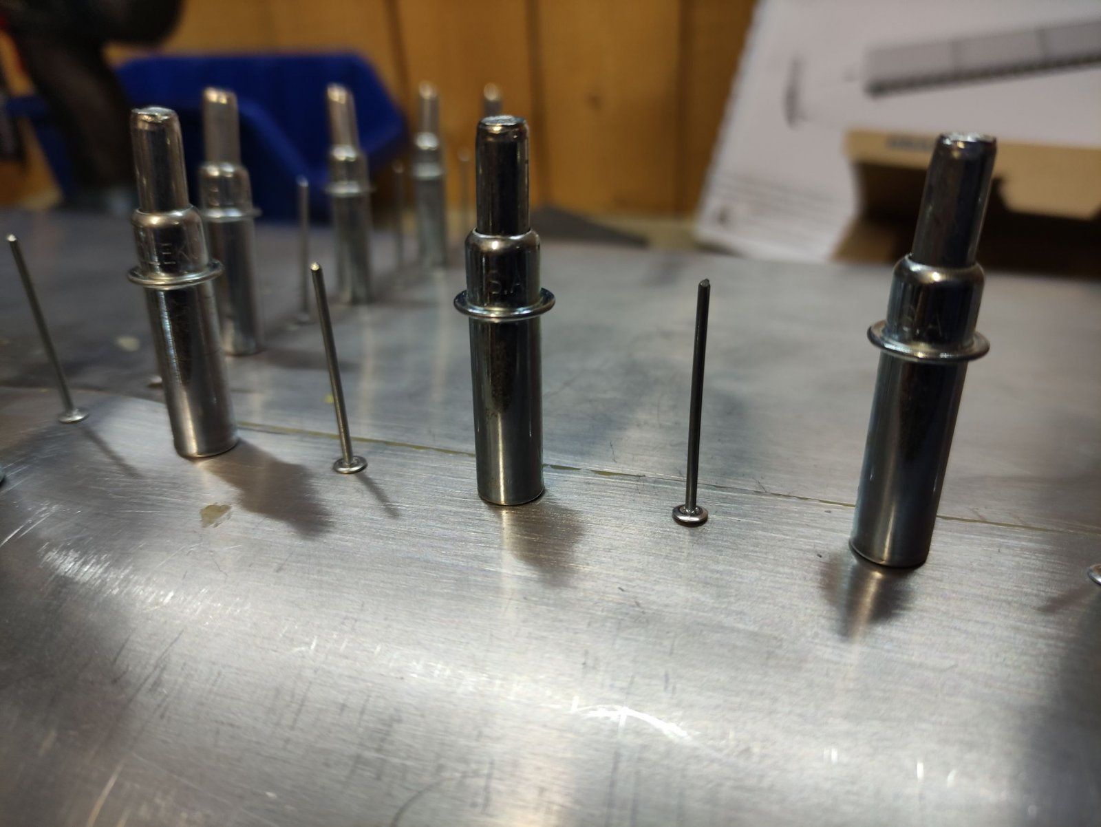

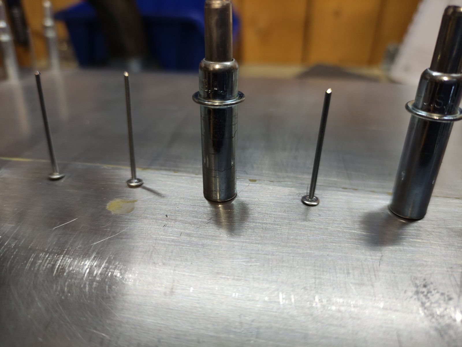

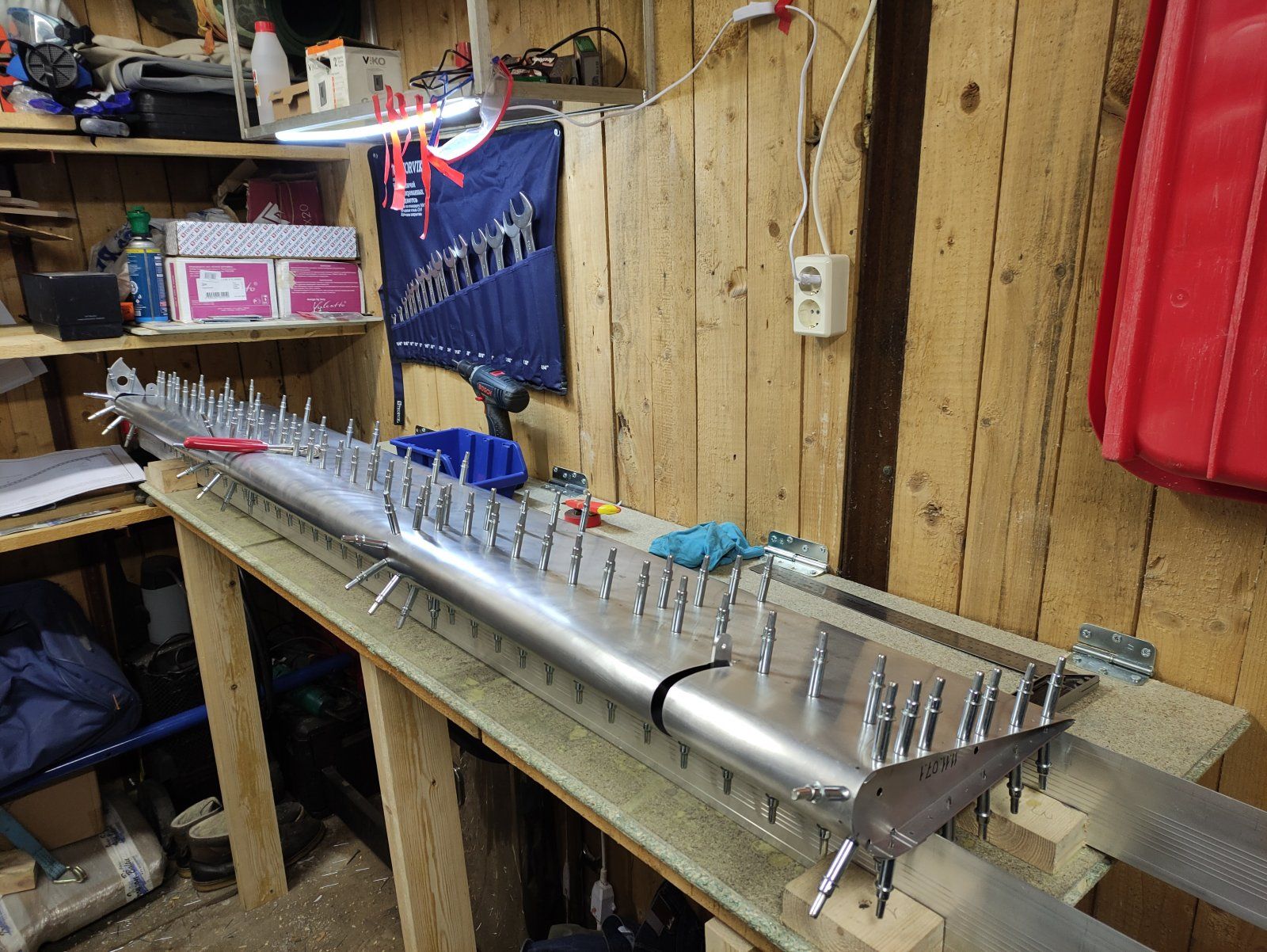

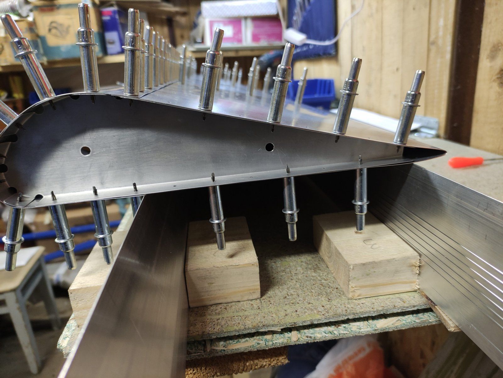

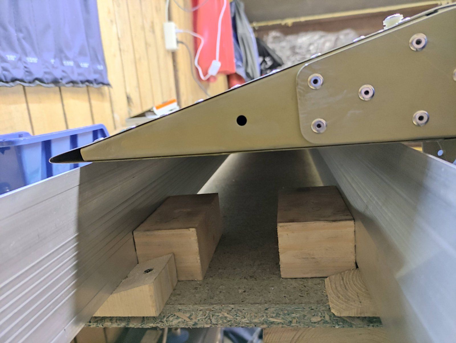

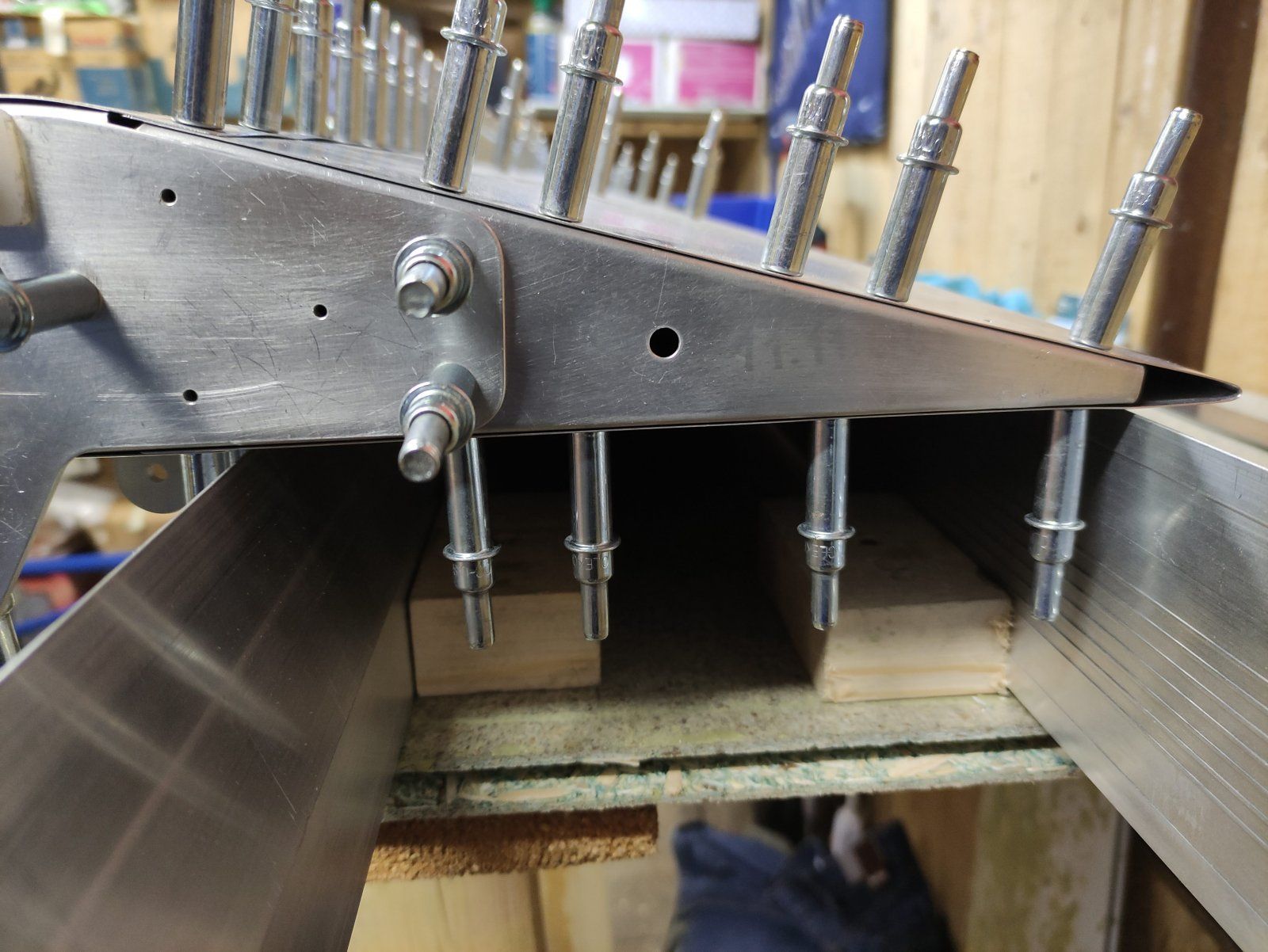

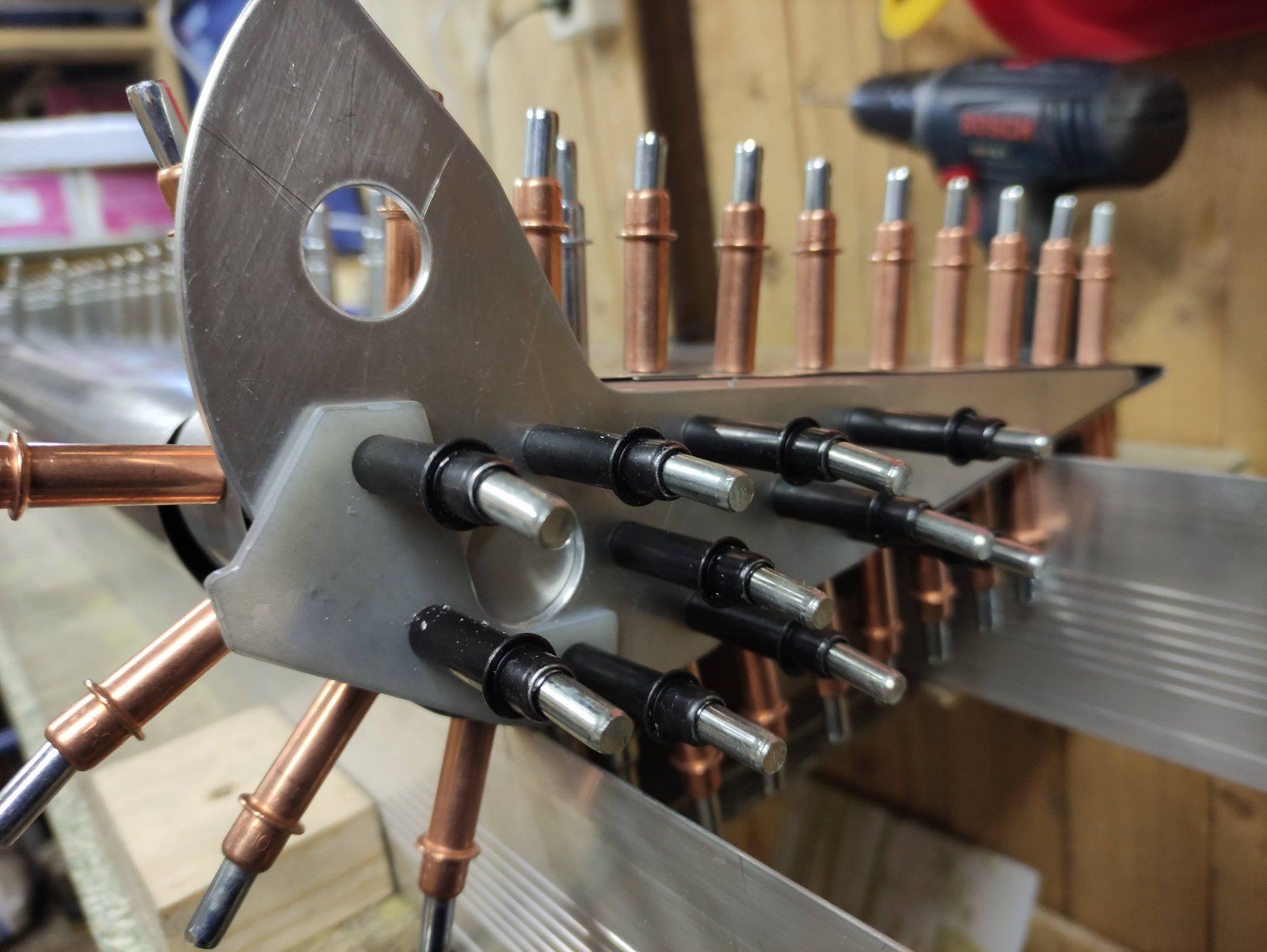

На сегодня особо ничего интересного. Закончил окончательно финальную клепку левого закрылка. Начал пред-сборку правого закрылка.
Есть определенные проблемы при сборке передней обшивки. Пока не изменил последовательность сборки два раза выскакивали Cleko из передних нервюр.

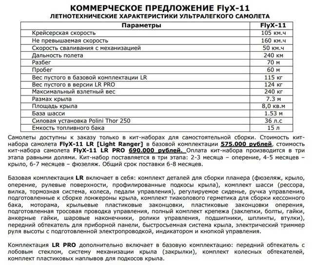

Я с нетерпением жду когда взвесят самолет или крыло в сборе. Мое мнение (дай бог что бы я ошибся) самолет вылезет за 115 на 20 - 30 кг. Что меня печалит.

Похоже нет задачи, да и нет опыта для проектирования правильного самолета до 115 кг. Есть задача продать. Продать проще делитанту, для которого аргумент "металл по толще" - решающий в выборе игрушки. Мое личное мнение.
На сайте АГАНцев, кстати, про этот проект вроде как нет ни слова, а стал быть, нигде производителем публично не заявлено (пока, по-крайней мере), что он будет вписан в 115.

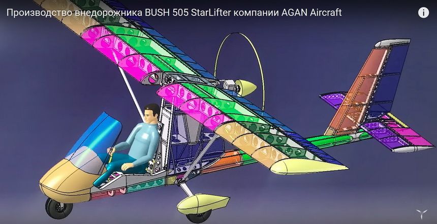

По идеи должен будет выглядеть вот так, см. фото ниже (думаю эта версия "PRO")
(взято вот отсюда

Чтобы вписать в 115, надо будет выкинуть :LOL: все что входит в комплектацию LR PRO
