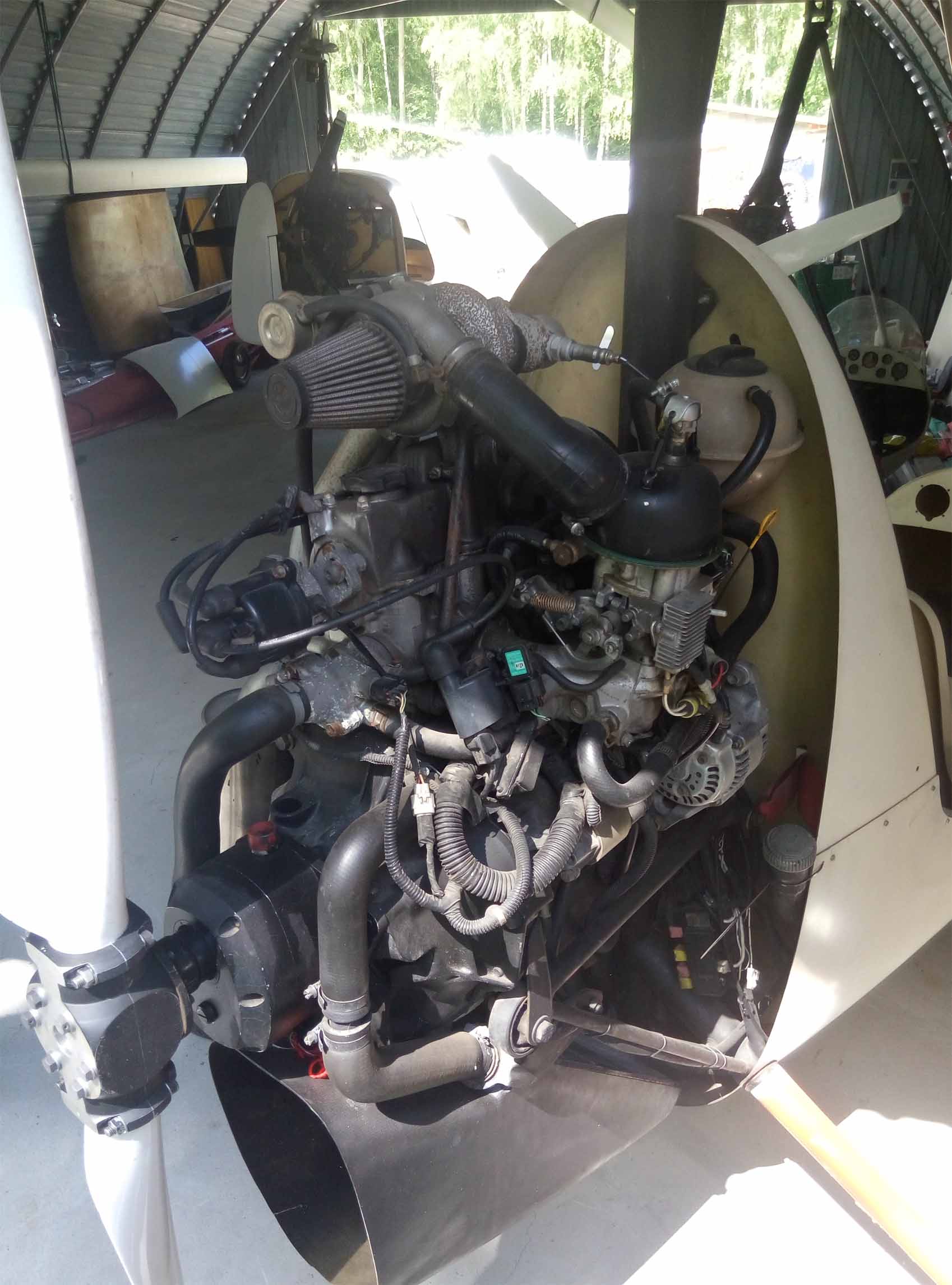

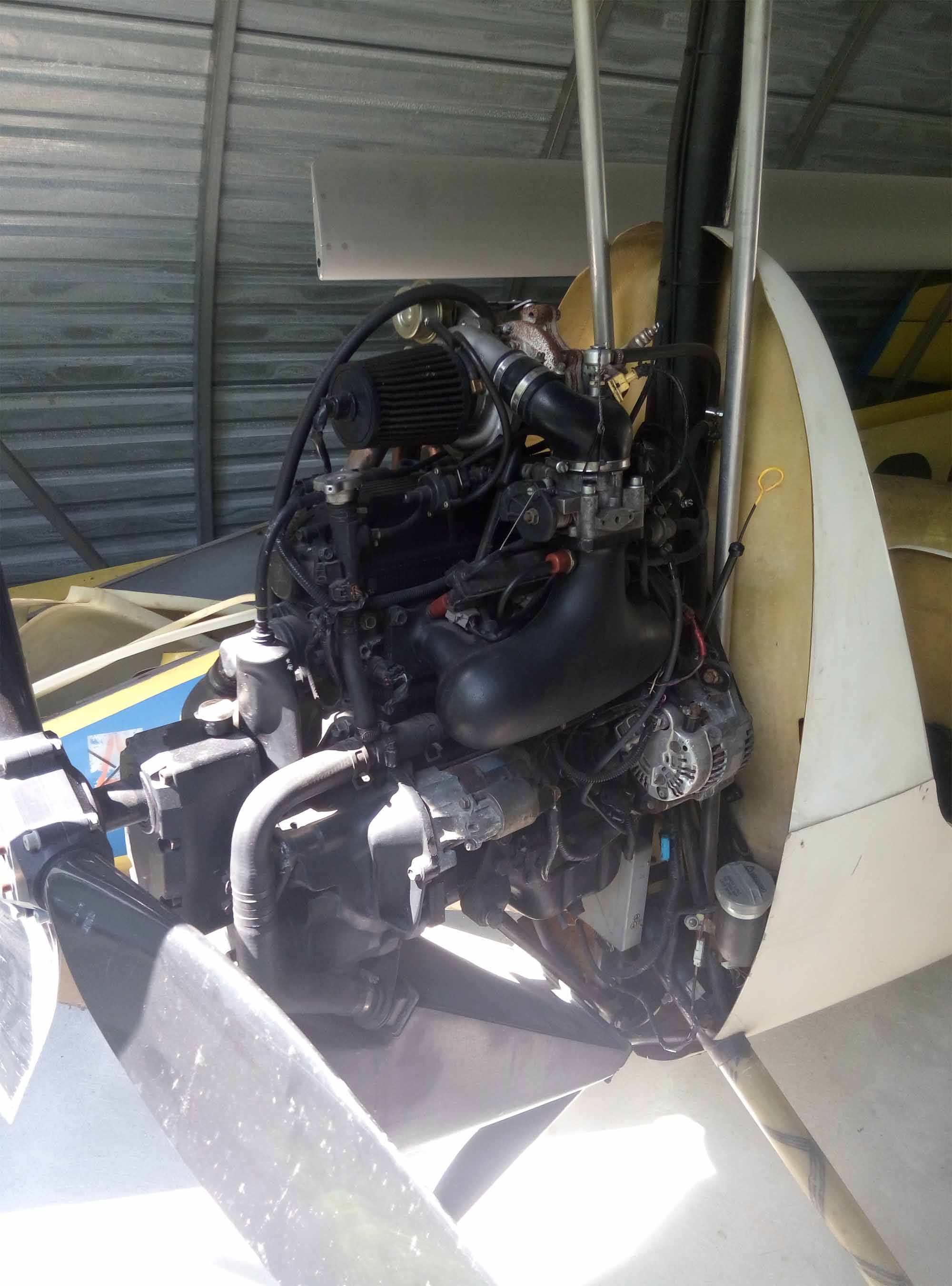

в мае был в Кракове и встретился с форумчанином henrik, он поводил меня по "злачним" местам, много повстречал интересных людей, в одном из ангаров сделал фото турбированных G-10, сделано культурно и надежно, со слов хозяина - работает как часы
    178,8 КБ · Просмотры: 192
    185,8 КБ · Просмотры: 184

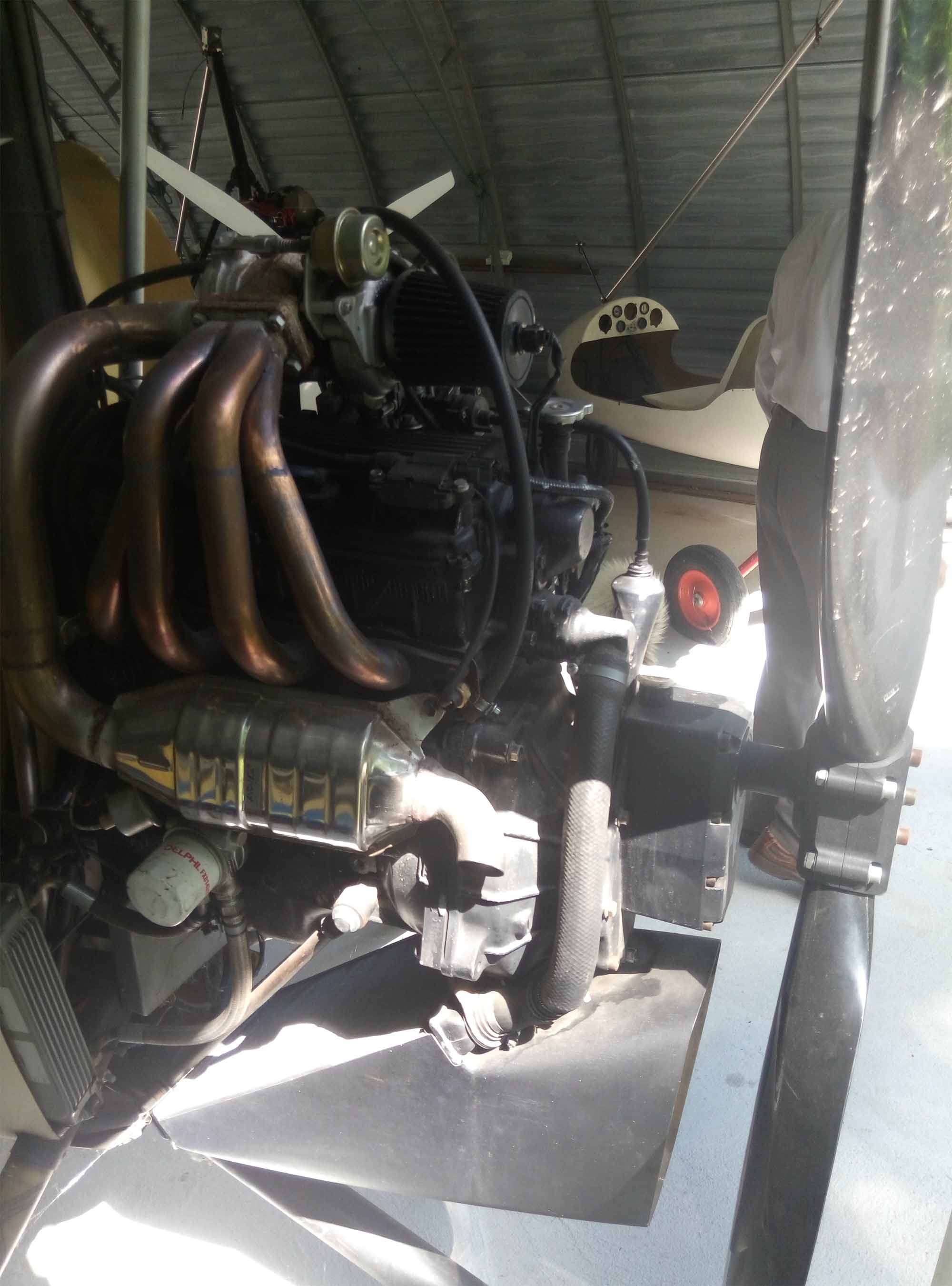

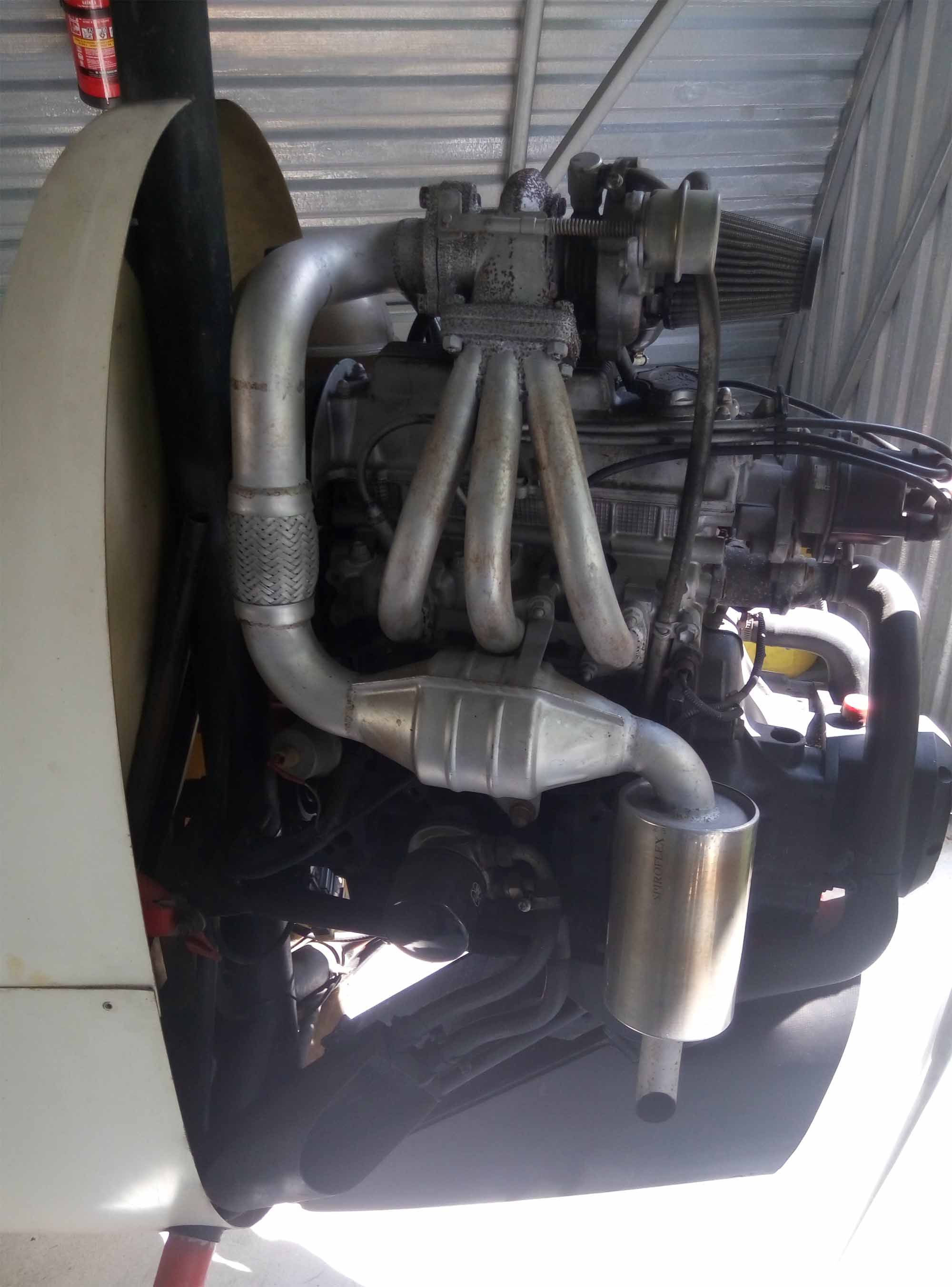

еще один
    201,1 КБ · Просмотры: 183
    175,3 КБ · Просмотры: 185
