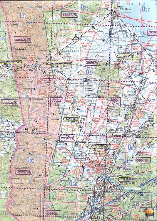

Скан карты:
    147,1 КБ · Просмотры: 207
