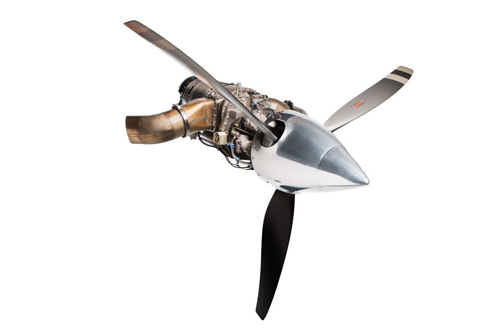

Электроника сверху двигателя : процессоры-многоножки  на плате - как то стремно.. Все это будет нагреваться, окисляться- как результат холодняк на паяных соединениях. Это ведь не пара тиристоров с конденсаторами.

В отдел продаж писал сразу по возвращении с AERO-2011.
Ценник выдали, что называется, скромный и со вкусом - 230000 EURO.
Вопросы на этом и закончились. По крайней мере у меня. :)))
old_soarer
Мотор в самолете вещь, в принципе лишняя.
подозрительно похоже на малоресурсный двигатель от чего-то типа крылатой ракеты

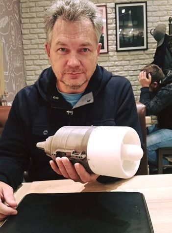

отечественный вариант ТРД для малой
Тяга максимальная – 200 N
Расход топлива (на макс. тяге) – 460.00 ml\min - это 30 литров в час
Эту тягу можно получить с 10 л.с. поршневого массой 1.5 кг и расходом минимум в 10 раз меньше.

Мощность = тяга * скорость
Да на месте поршневой моторчик больше тяги выдаст. А на скорости 500+ км/ч сколько той тяги будет ?
