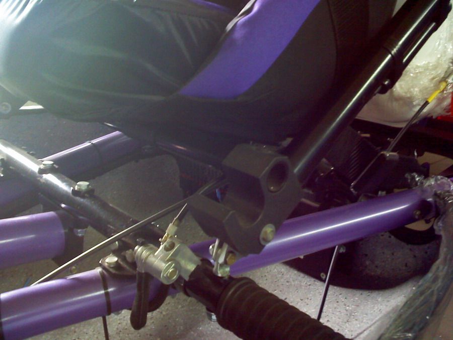

А можно фото телеги Фрегат, желательно, чтобы узлы видны были. ;D
Нашёл случайно одно фото, но не уверен, что это Фрегат.
георгиевич
Много лет эксплуатирую такие телеги , приходилось бывать в различных экстремальных ситуациях , телега СУПЕР. Сам изготовил не одну телегу по этой схеме. Отличительные особенности этой телеги -простота изготовления и ремонта , высокая прочность.
На фото, похоже он и есть. ;D
Неплохо было бы автору сопромат изучать получше.
Нельзя балки, работающие на изгиб сверлить в местах наибольшего напряжения. :IMHO
Существует такое понятие, как концентраторы напряжения. Отверстия к ним относятся. В местах, где присутствуют концентраторы- напряжения резко возрастают в 2-3 раза. В верхней части балок напряжения максимальны, как раз там и отверстия. Это не гуд. Усиления там, наверное, сумасшедшие. Ну, ничего, бывает и похуже.
Ушковый болт М6 на рамке сиденья совсем не внушает мне доверия, тем более (Вах, вах, вах...) работает на изгиб.
Если бы ось болта совпадала бы с осью рамки сиденья, может я и промолчал бы.
Ремонтировать может и удобно такую тачку, только часто это делать придётся...Понятное дело-коммерческий проект-клиенты всегда должны быть привязаны к производителю...
Хотя, ложемент для установки крыла мне понравился. И покрашены трубы хорошо. :)
