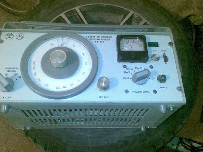

Генератор RС-типа с плавной установкой частоты в пределах каждого из четырех поддиапазонов. В генераторе обеспечивается выходной сигнал прецизионной формы. Гарантирустся низкий уровень побочных составляющих, в том числе сигналов с чистотой питающей сети и ее гармоник.
Плавная и дискретная система регулирования выходного уровня обеспечивает его регулировку на -112 дБ относительно 7,75 В.
Технические характеристики:
• Диапазон частот 20 Гц - 200 кГц (4 поддиапазона)
• Погрешность установки частоты, % ±[1 +(50/f)] (20 Гц 20 кГц); ± 1,5 ( выше 20 кГц)
• Нестабильность частоты
- за 15 мин 10*10-4 F (20 Гц -20 кГц), 20*10-4 f (выше 20 кГц)
- за 3 ч 50*10-4
• Выходное напряжение 7,75 В (0 - 100 дБ, 600 Ом)
• Погрешность установки выходного напряжения 4% (при нулевом ослаблении аттенюатора)
• Нестабильность выходного напряжения за 3 ч 10%
• Коэффициент гармоник, % 0,1 (20 - 70 Гц); 0,05 (70 - 200 Гц, 2-20 кГц); 0,02 (200 Гц - 2 кГц): 0,2 (20 - 200 кГц)
• Питание 220±22 В, 50, 400 Гц
• Потребляемая мощность 25 В · А
• Габаритные размеры 382X211X266 мм
• Масса 9 кг
Цена: 7000 руб
