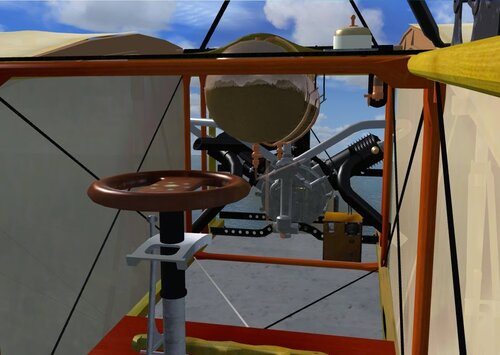

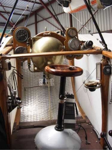

Самолёты  Блерио  были  разных  модификаций...  И  моторы  Анзани  были  на  них  с  разными  опциями.  Был  выключатель  справа  или  слева...  Был  маслобак  с  масломерной  трубкой  -  и  без...  Однако  симуляторщики  постарались  прорисовать  несколько  вариаций  оборудования  -  и  это  может  быть  интересно.  Давайте  взглянем вместе.  Рисунки  кликабельны.
«bleriot вид  с  места  пилота»
«bleriot органы  управления»
PART FUEL:
ТОПЛИВНАЯ  СИСТЕМА :
1 - ( fuel ) open - close button operable
1 - бензокран
2 - fuel level visible in the transparent hose along the reservoir
2 - наблюдаемый  уровень  топлива ( бензомерная  стеклянная  трубка )
PART LUBRICATION:
СИСТЕМА  СМАЗКИ :
3 - valve opening and closing controllable
3 - кран маслобака ( маслозаборный  кран )
4 - transparent bell oil flow
4 - маслянная  капельница  со  стёклышком ( индикатор  и  регулятор  подачи  масла ) ( регулируемый  лубрикатор )
5 - oil pressurizing pump operable
5 - маслянная  помпа управляемая  мануально ( ручками )
6 - oil level visible in transparent hose
6 - масломерная  стеклянная  трубка ( уровень  масла  в  баке )
ELECTRICAL PART:
ЭЛЕКТРО  СИСТЕМА :
7 - volt battery
7 - Батарея  Вольта ( источник  тока )
8 - General Contact
8 - выключатель  питания  зажигания ( главный  контакт )
  ( это  он  - " контакт  -  есть  контакт "  :D  )   :craZy
PART ENGINE:
ДВИГАТЕЛЬ :
9 - decompression lever
9 - рычаг  привода  декомпрессора
9b - lever trimming the ignition timing (on some models)
9b - рычаг коррекции  момента  зажигания  ( опционально )
PARTY CONTROL:
СИСТЕМА  УПРАВЛЕНИЯ  ПОЛЁТОМ :
10 - the elevator trim
10 - Рукоятка  управления ( рулями  высоты и  гошированием крыльев )
(  от  gauchissement -  изгибание  -  перекос  и  т. п.  )
11 -  педали  руля  направления
Оригинальный  сайт  тут :
http://bleriot-11-en.blogspot.com/2009_08_01_archive.html
Мне  кажется  что  в  целом -  всё  достаточно  достоверно  выглядит.  Если  есть  возражения  по  существу  -  давайте  обсудим.

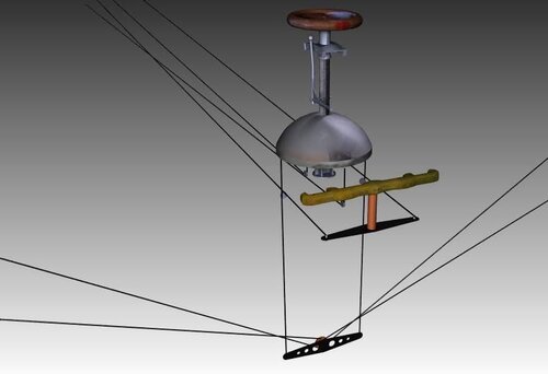

Ещё  несколько  дополнений.
Схема  приводов  управления  полётом :
Система  традиционная...  Жива  и  сейчас...  Только  теперь  с  элеронами.
«bleriot приводы  управления  полётом»

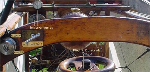

Торпедо  самолётов  были " праворукиие " и  " леворукие" -  что  с  точки  зрения  техники  не  принципиально...
( пишу  " торпедо " -  так  как  приборной  доской  это  назвать  в  ряде  случаев  язык  не  поворачивается.  Там  приборов  сначала  не было...  Кран  -  выключатель  да  лубрикатор...  )
«tour-cockpit.»
Картинка  с  сайта :
http://www.pbs.org/wgbh/nova/bleriot/tour-nf.html
Сообразил  только  спустя  сутки  -  что  на  предидущем  фото -  не  ручка  ручной  маслопомпы , а -  throttle switch  lever  -  рукоятка  сектора  газа ( рычаг  управления  дросселем  газа ).  Такой  орган  управления  появился  на  поздних  выпусках  самолётов  Блерио.  На  фото  (  как  я  понял )  самый  старый  сохранившийся  в  США  самолёт  Блерио.  Мотор  на  нём  Анзани  но  не  ФАН  типа  а  3 цилиндровый  звездообразный  -  Y типа.  Ручная  маслопомпа  там  возможно  тоже  есть  -  но  на  фото  не  видна.  Но  может  и  отсутствовать вовсе.  Учитывая  что  на  самолёте  уже  есть  манометр  -  мотор  был  оборудован  механическим  маслонасосом  (  скорее  всего  плунжерного  типа ).  Ручная  маслопомпа  на  подобных  моторах  часто  сохранялась  для  подачи  масла  при  пуске  двигателя.

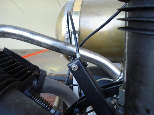

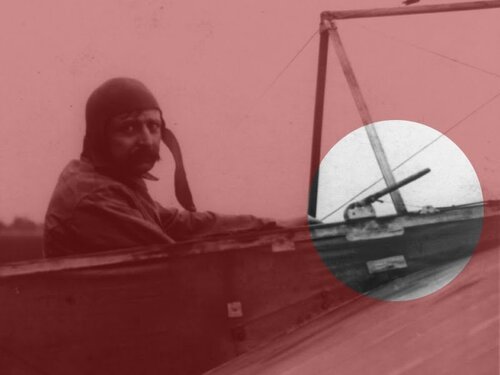

А  вот  рычаг  -  про  который  много  спорили  любители  истории :
«detail_bleriot-barraques-1909. - рычаг»
Знаменитый рычаг, который интриговал  многих.  Пишут  что  он  служил для  привода  декомпрессора  цилиндров  с помощью  троса , который  поднимая  обруч не  даёт  клапанам  закрываться .... Это предотвращает самовоспламенения после выключения зажигания ...
Или  как  вариант  -  рычаг  применялся  для  изменения  момента  зажигания  -  поворотом  платы  прерывателей.

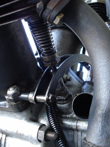

«привод  декомпрессора»
«обруч  декомпрессора  и  его  ось.»

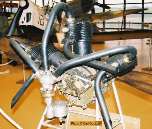

А  на  следующем  фото  -  обруча  нет.  Зато  есть  части  привода  механизма  опережения  зажигания :
«Механизм  опережения »
Фото  с  сайта :
http://www.aircraftresourcecenter.com/AWA1/601-700/walk630_Anzani-engine_Gootzen/walk630.htm
