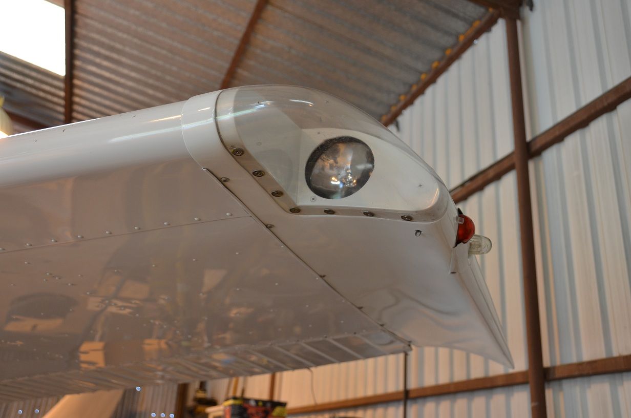

я себе прикупил вот такой модуль на пробу
планирую два из четырех светодиодов оставить как есть "холодными" а два заменить на такие же CREE XML но "теплые" на 2500-2700К
http://24x7diy.com/product_info.php/cPath/27/products_id/51
ставить буду вот сюда
    80,9 КБ · Просмотры: 161
Там картинка есть как он светит. На глаз не меньше 40 градусов. Оба дерева по обеим сторонам дороги засвечены. И готовьтесь к тому, что у Вас там будет маленькая печка.
Насчет печки не страшно, планирую люминиевый уголок закрепить на нервюру крыла и к нему радиатор фары, так что радиатором будет само крыло, осталось продумать как регулировать направление луча.
Насчет угла раскрытия, у них есть несколько вариантов я взял 22 градуса, они ставят стандартные отражатели.

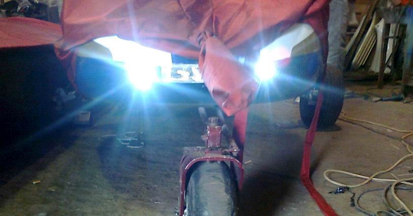

Я себе в обычную фару-искатель (от моторной лодки) установил ксенон от мотоцикла (1200руб, 35W)
Получился очень интересный эффект - световых пятна стало два, первое как и положено светит далеко вперед, а второе освещает поверхность непосредственно перед носом аппарата.

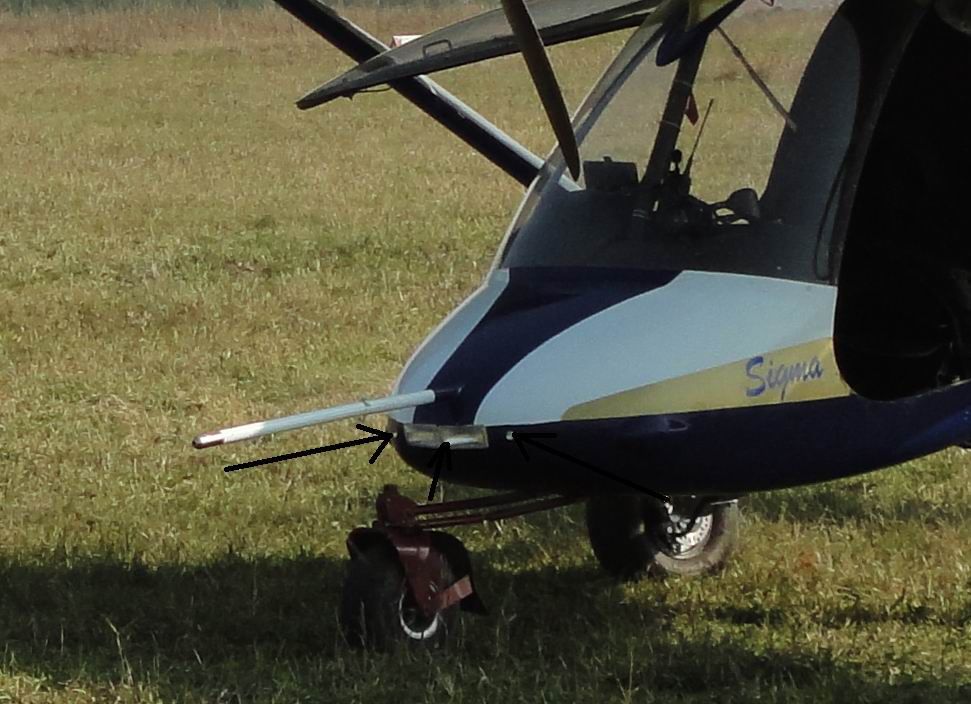

Их я установил 4 шт.
2 светят вперед, 1 влево, 1 вправо
когда помрёт строб, заменю и его на еще пару светодиодных ДХО, один будет светить назад вверх, а другой назад вниз.
Блок коммутации управляющий ДХО сделан на заказ (1200р.), в магазинах не продаётся.
Моргание осуществляется попарно, чтобы единовременное потребление тока было небольшим.

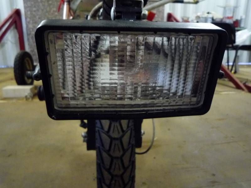

на фото фара (за 600р.)  перемычки перед стеклом и ручка на корпусе откушены
многочисленные квадратные линзочки которыми покрыто всё стекло, дают замечательное прямоугольное световое пятно, а не какую-то размазню.
