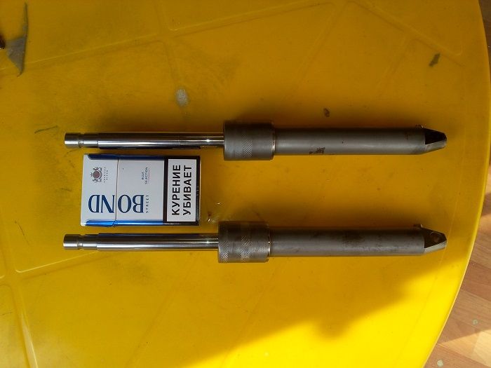

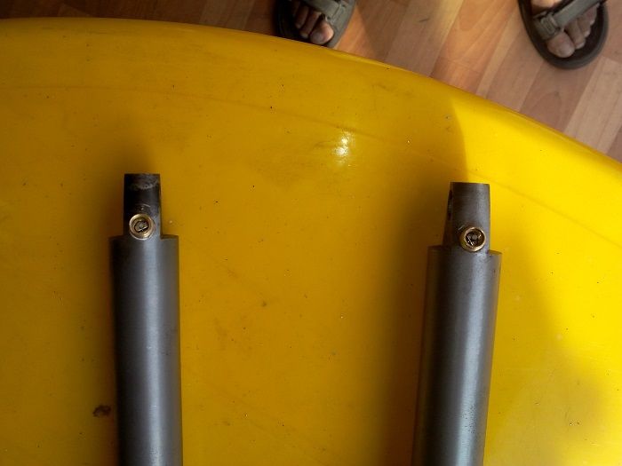

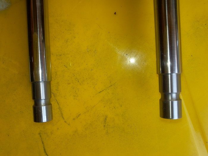

maxim Rostov Лучше потерять любимую девушку,чем обороты НВ Откуда Ростов-на-Дону 29 Июн 2015 #2 фото Вложения IMG_20150628_172939.jpg 34,3 КБ Просмотры: 89 IMG_20150628_172950.jpg 34,4 КБ Просмотры: 85 IMG_20150628_173004.jpg 42,3 КБ Просмотры: 97

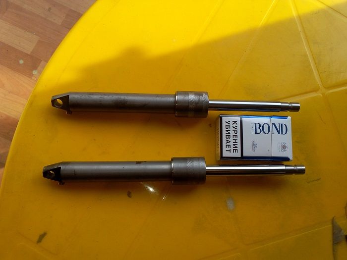

maxim Rostov Лучше потерять любимую девушку,чем обороты НВ Откуда Ростов-на-Дону 29 Июн 2015 #3 ... Вложения IMG_20150628_173027.jpg 28,8 КБ Просмотры: 85
maxim Rostov Лучше потерять любимую девушку,чем обороты НВ Откуда Ростов-на-Дону 29 Июн 2015 #4 Данный девайс был изготовлен для установки в носовую стойку СП-30,и 701-750 Зенитов

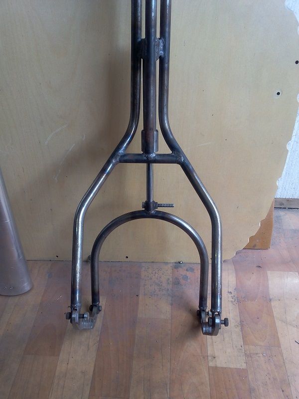

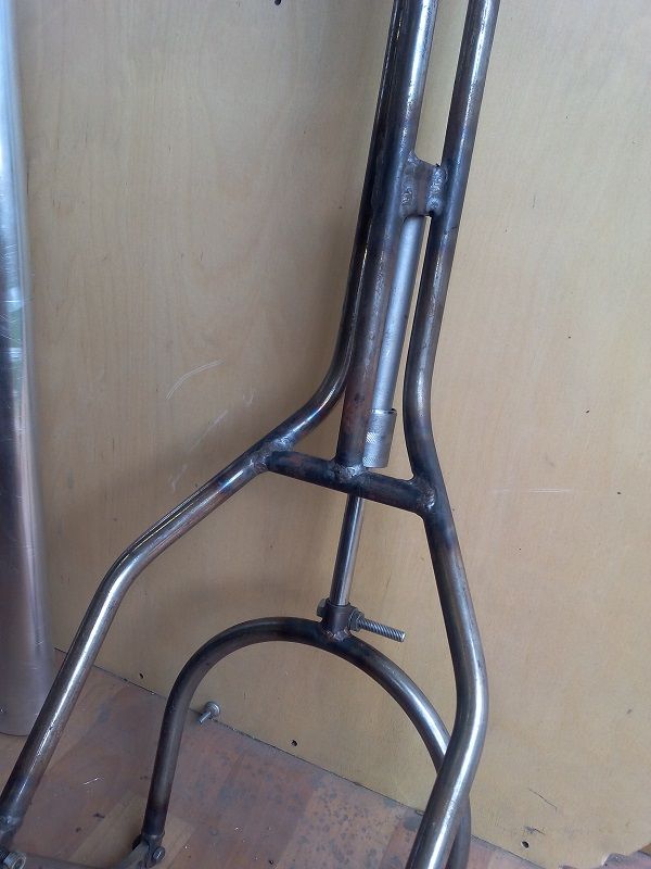

K kast Я люблю строить самолеты! Откуда Abakan 3 Июл 2015 #5 Если возможно, Фото ,чертёж или эскиз этой стойки.
maxim Rostov Лучше потерять любимую девушку,чем обороты НВ Откуда Ростов-на-Дону 3 Июл 2015 #6 можно,без оси с колесом вес 3кг, Вложения IMG_20150630_150641.jpg 56,1 КБ Просмотры: 90 IMG_20150630_150649.jpg 57,2 КБ Просмотры: 88
maxim Rostov Лучше потерять любимую девушку,чем обороты НВ Откуда Ростов-на-Дону 3 Июл 2015 #7 Исполнение любое,ШС в головах или втулки,цанговый зажим,вилка,резьбовый наконечник,гофра,резиновый демпфер,диаметр 28мм,ход100мм,шток 12мм,
K kast Я люблю строить самолеты! Откуда Abakan 4 Июл 2015 #8 Извини, коллега за беспокойство, но стойка не понравилась,показалось сложной в изготовлении. Надежность сомнительна.Удачи. kast
