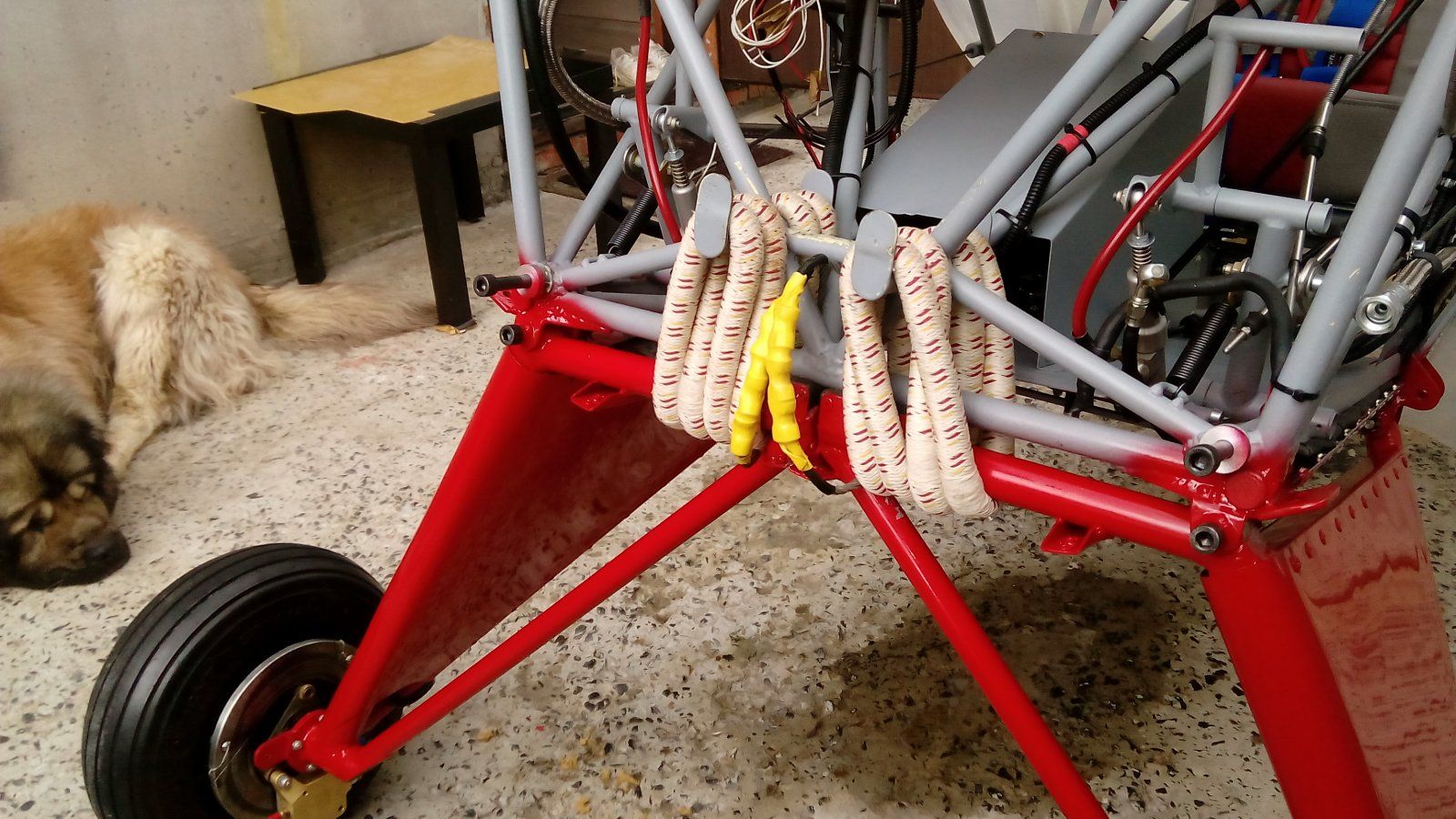

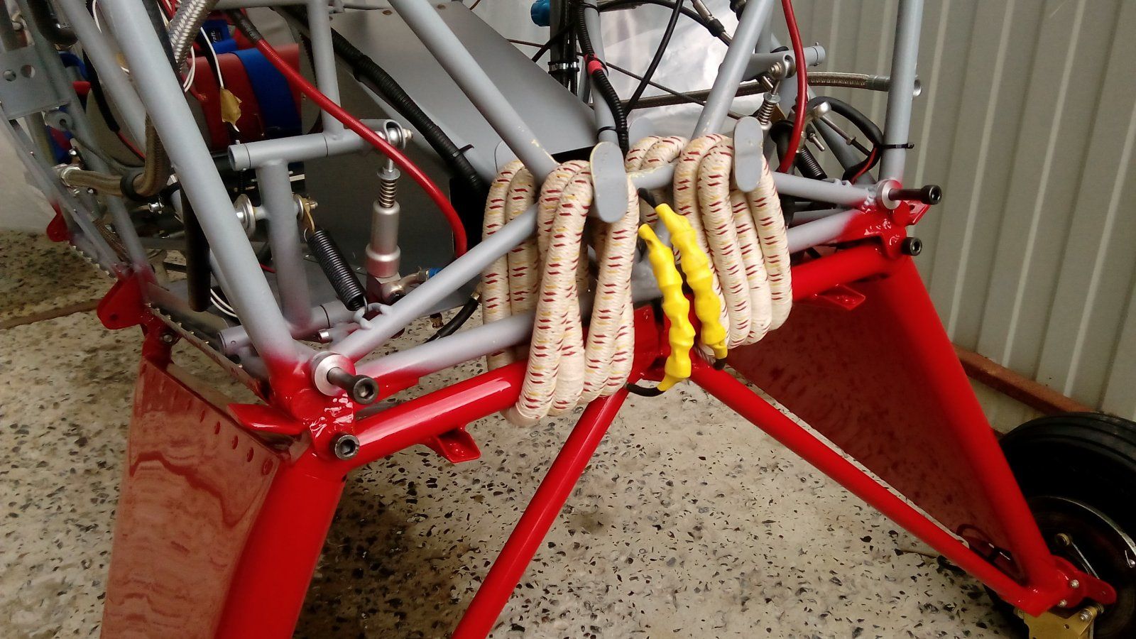

Подскажите пожалуйста,где купить резиновые амортизаторы для Пайпер Каб или шнур метражем диам12-15мм. Заранее благодарю!

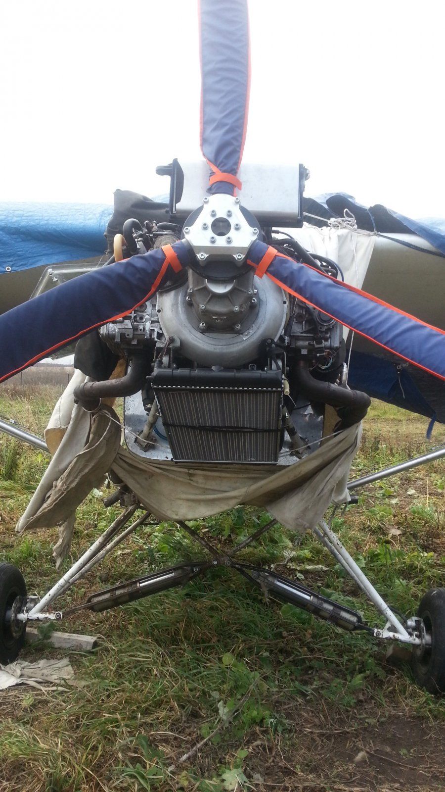

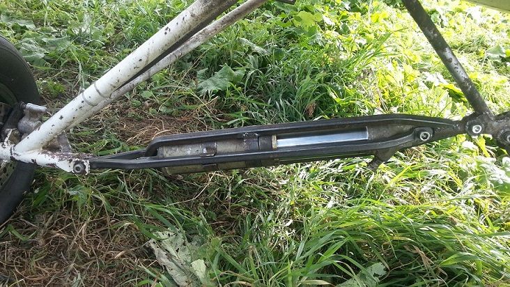

Я бы посоветовал переделать на амортизаторы и забыть про резинки.
Зря вы не прислушиваетесь к голосу разума. Ребята которым я сделал эти амортизаторы из за этих резинок загубили два винта и загнули консоль. Киевляне сейчас тоже предлагают подобную замену. Правда цена, но скупой платит дважды.

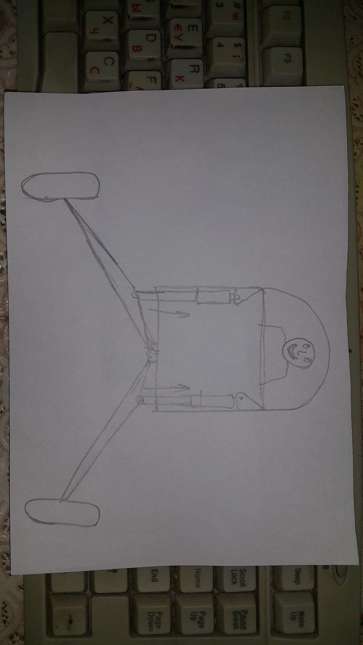

Юрий Александрович, а как быть тем у кого стойка в месте с плечем двигается,? в смысле как на Кузнечике
Я давно использую резиновые эспандеры Пирелли/продаются в Спортмастере/, стоимость их адекватная , доступны, а работают и в плюс и минус весьма неплохо.Единственно плохо боятся масел и стоит их использовать в чехлах. Кстати амортстойки по принципу Юрия Ермакова сделал на самолет один из знакомых, только вместо труб обвязки использовал стальную полосу, работают на пять.👍
Всё всегда работает правильно, если его правильно применять.

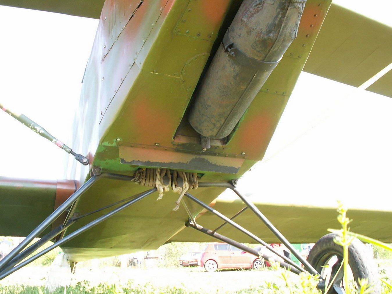

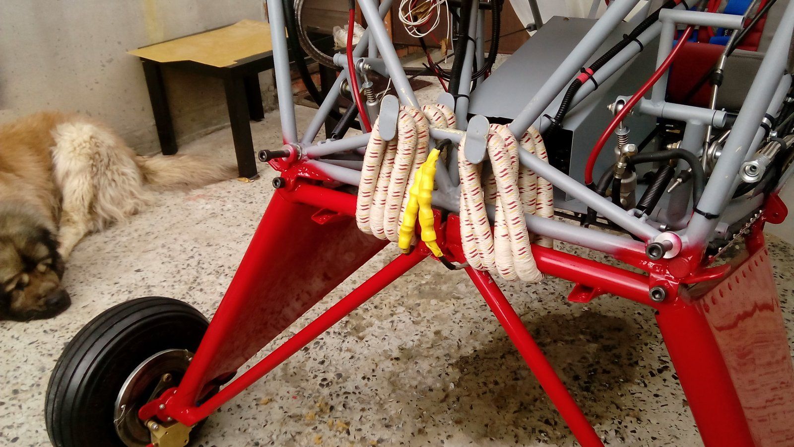

В конструкции на фотографии три дефекта - диаметр амортшнура не соответствует необходимому (нужен больше), выхлопные газы попадают на амортизатор, выхлоп системы охлаждения (если я правильно понял конструкцию) тоже греет амортшнур, да и масло наверно попадает.
Необходимо установить амортшнур правильного размера, удлинить выхлопной патрубок, установить дефлектор перед амортизатором или сделать конструкцию как на Як-12 (как подсказывает zet).
