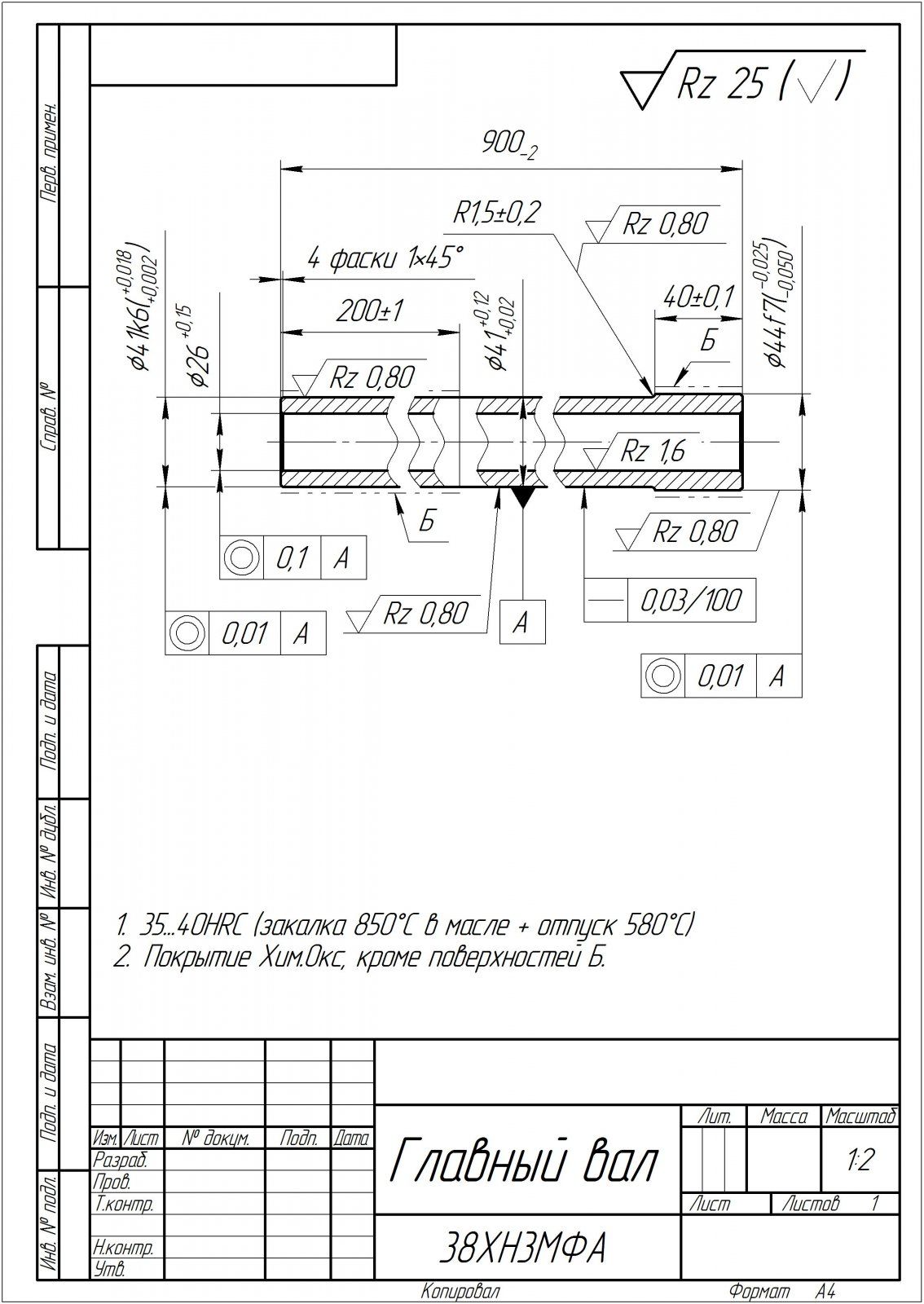

Почти все узлы и детали строящегося вертолёта мне удалось сделать самому. Но вот главный вал (см.чертёж)... Такое впечатление, что в стране у нас начисто забыли, как железки точить.
Собственно, нужна контора, где на фразу "закалка заготовки на мартенсит/бейнит" не делали бы в ответ лицо осла и умели сверлить/растачивать/шлифовать глубокие отверстия. Всё остальное, при необходимости, я сделаю сам.
Разным металлообрабатывающим конторам, рекламирующим себя в интернете закидывал, самый частый ответ - с единичными не работаем. Либо молчание.
Люди добрые, подскажите учреждение, где это можно сделать. Не бесплатно, за хорошие деньги, главное что-бы соответствовало чертежу. Заготовка поковка, моя.

Столкнулся с аналогичной проблемой при изготовлении валов соосника. Куда только не обращался, везде отказ. Выход нашел использовав трубы и штоки для гидроцилиндров. Конечно сталь там не то что хотелось бы, но при соответствующем понижении действующих напряжений использовать можно. В этом случае останутся только токарные работы по внешней поверхности + шлифовка посадочных мест.
Еще можете попробовать обратиться к тем, кто непосредственно делает гидроцилиндры самостоятельно и тем, кто делает буровые штанги, у них есть соответствующее оборудование. Мне с единичным заказом это не удалось, может Вам повезет.

Тут бы ещё разобраться с необходимой и достаточной точностью изготовления.
Стоимость изготовления такой детали, я думаю, сильно не изменится, если её дополнительно инкрустировать орнаментом из серебра и золота.

По сути, ничего сложного в этой детали нет. Я бы сам его сделал, но на работе продали токарный станок с длинной станиной. Я планировал так: ободрать поковку снаружи до чистого, отдать калить, дальше сверлить, внутри хоном шлифовать, снаружи точить/шлифовать. Сейчас существуют системы глубокого сверления (сандвик в частности)в виде буровой головки и длинной штанги. Сверлит это хозяйство материал до 42HRC с минимальным уводом. Головку я купил, штангу сделал, заготовку ободрал... станок продали.
vk8
шероховатость внутри на длине 900 смущает потенциальных изготовителей
vk8
Порробуйте дать им тот же чертеж, только требование - отверстие из под сверла. А потом сами дрелькой/наждачкой...
Если и после этого никто не возьмется тогда действительно все плохо.

На ч-же обозначение шероховатости не соответствует действующ.ГОСТу,а какой он - пойди разберись...!

Начнём с материала. Вам такая сталь для работы до 400 градусов зачем? Сталь флокеночувствительная - т.е. внутренние трещины и пр. со всеми вытекающими.
Проблемная длина - 900 мм + припуски. Поинтересуйтесь ценами на "пушечные " свёрла.
Окончательная обработка после термообработки, твёрдость до 52 - это уже керамические резцы и пр. Обработка в люнетах.
И т.д.
И чего вы хотите?
Голубчик, Вы как с Луны свалились, не понимаете где живёте? Если хотите чтобы что-то получилось, делайте поэтапно, я делал 600мм вал и на каждую операцию искал спеца. А шлицы Вы собираетесь резать после термообработки?

Не понимаю некоторых нравоучительных замечаний, если человек попросил помощи в изготовлении конкретной детали а не нравоучений. Чертеж выполнен достаточно грамотно, все исполнимо, допуски нормальные. Даже техпроцесс изготовления написан, и оснастка для сверления заготовлена. И сложного в этой детали действительно ничего нет, кроме наличия оборудования. И, насколько я понял, часть операций уже выполнена. Человеку осталось только помочь найти станок с длинной базой. Это единственное что необходимо. А вместо помощи - все как всегда на нашем форуме...

Уважаемый Валерий, Вы зря так возбудились т.к процесс изготовления вала начинается именно со сверления, а если наоборот, то о каких допусках мечтает ТС?

Вот только вначале необходимо отбить черновые базы. И насколько я понял эти предварительные работы уже выполнены.
Т.е. товарищ в достаточной мере компетентен, чтобы делать подобные детали.

Такое впечатление, что некоторые пишут свою критику, даже не прочитав моих сообщений и не изучив чертёж. И шероховатость не по гост, и твёрдость где-то 52 нашли, и сталь оказывается не правильная. И гранаты у меня не той системы!
В принципе тему можно закрыть, вчера разыскал адекватного частника в Кимрах. Человек задал ряд грамотных технических вопросов, озвучил цену, мы ударили по рукам. Посмотрим, что получится.
