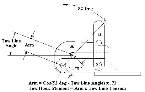

Подскажите где приобрести буксировочный замок для буксировки планеров, только не вильговский а поминиатурнее?????
Идешь на авторынок и покупаешь замок от задней двери восьмерки , девятки , или другой какой понравится. Рывок от баннера выдерживает. Хочешь подробностей напиши IB попроси фотку , думаю не откажет.
Здесь:
http://www.aircraftspruce.com/catalog/pspages/towBanners.php
Называется Швайцеровский замок, стандарт США.
Тока денюх стоит, зараза ;D
Где-то были чертежи, найду - выложу.
Тостовские - здесь:
http://www.tost.de/evers/edefault.htm
Но я бы сто раз подумал ставить самопальный замок, больно уж много зависит от этого предмета.
Во всяком случае все детали этого механизма делаются из хитрых сталей с не менее хитрой термообработкой, а буксировочные кольца вообще кованные 😱
"Согнуть нельзя сломать."  Куда бы запятую не поставил, всё будет неверно ;D
