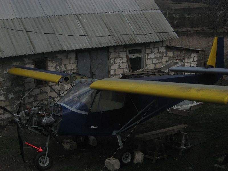

Гнул переднюю вилку на STOL ,залил свинцом и гнул на холодную под любой радиус,хоть в бублик..Пробовал песком забивать-плющит.
