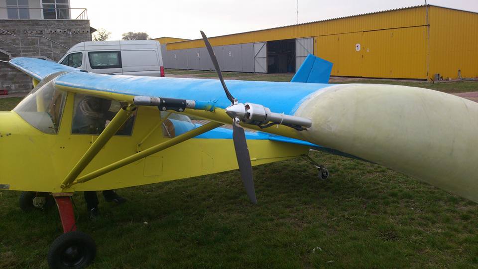

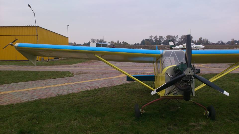

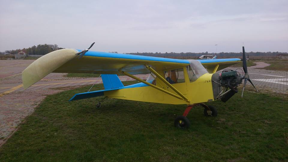

Летающая электро лаборатория...

Готовим к полетам
    58,1 КБ · Просмотры: 144

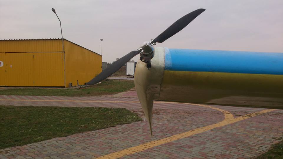

ставить вмг на концы крыльев очень опасно--малейший перекос в тяге может привести к паразитному крену и затягиванию в неуправляемую низкосходящую спираль--рулей может не хватить на выравнивание и кувырк 😱
Винты вращяются навстречу друг другу... пока это очень скромный эксперемент... Первый в Украине гибридный самолет... пока сделал один полет. Погода не позволила... Аккумуляторы долго лежали , быстро разрядились... Включил на скорости 80км час, скорость выросла до 100км час за счет тяги электро движков...
Если все будет получаться, поставим более мощные двигатели  и больше по диаметру винты
На киль ставьте, если центровка позволит (на крайний мотораму удлинить). Тяни-толкай. Аэробайка прав, если мощные ставить, не дай бог контроллер погорит. Тьфу, Тьфу,Тьфу,...
Лучше несколько мелких по размаху и на оперении, со складывающимися лопастями при отключении.
Выключить эти моторы в такой ситуации 1 секунда. Закрученный поток от винтов уменьшает концевой вихрь и сопротивление крыла.
