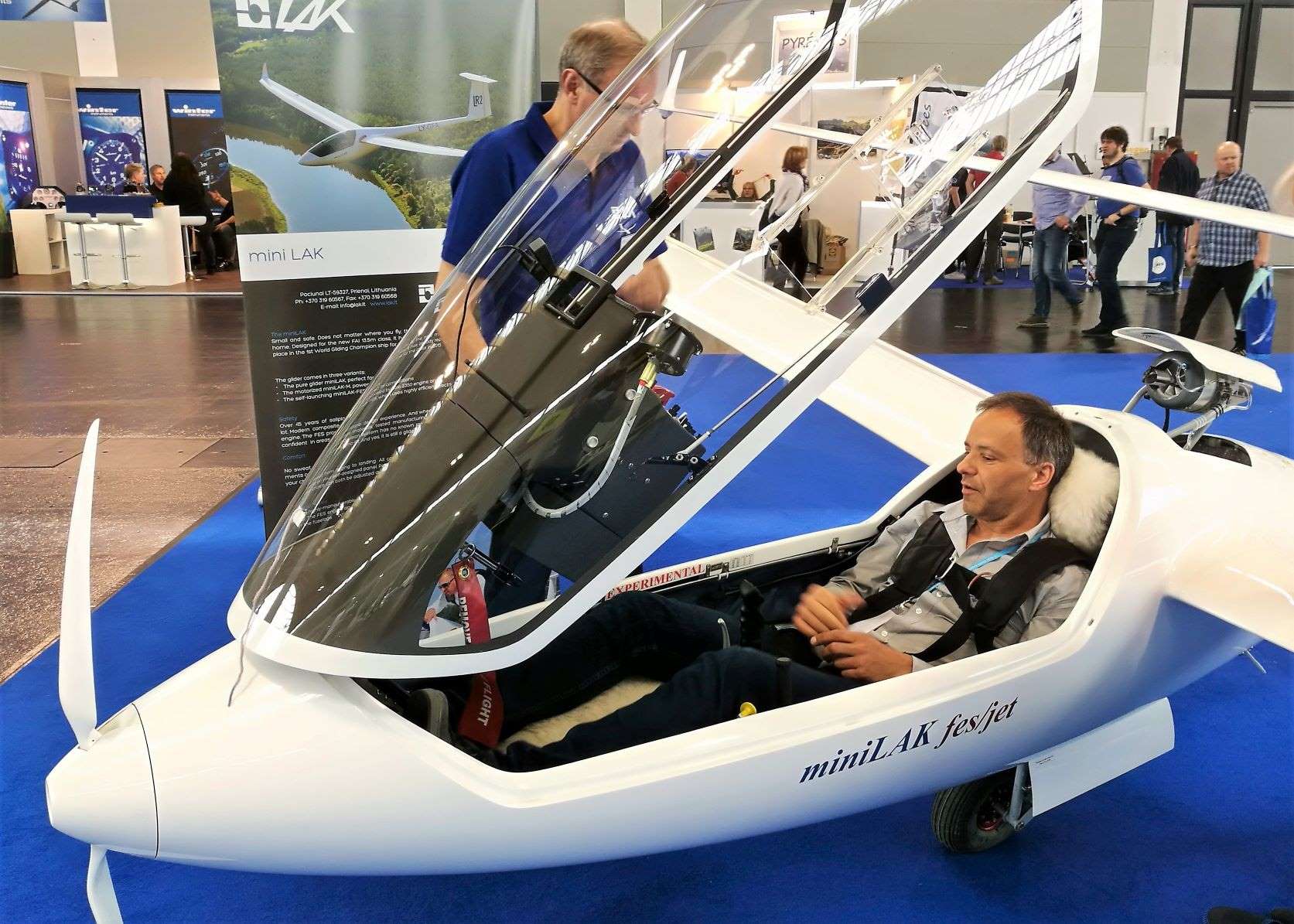

1) Гражданин Галактики, а Вы в курсе, какое увеличение набора высоты при взлете с FES и дальности в долетном режиме с FES можно ожидать в ближайшие годы из-за технологического прогресса в производстве аккумуляторов и повышения их удельной емкости ? Поделитесь, пожалуйста, своими соображениями на эту тему.
2) На сайте LAK c 13, 5м крылом есть только miniLAK, а для LAK 17b FES крыло от 15м и больше.
Все модели ЛАК-17/19 со всеми крыльями (13.5, 15, 18м) имеют FES вариант.
Сейчас почти все заказы - с FES-ами.
    238,2 КБ · Просмотры: 1.034
