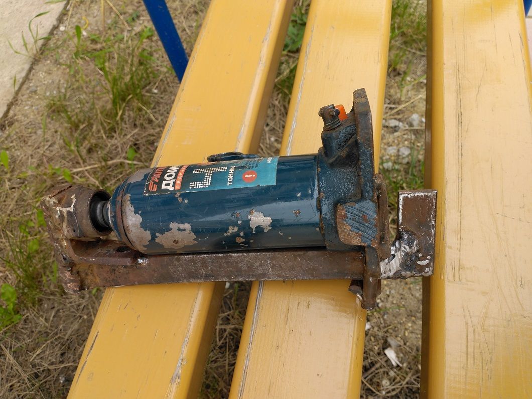

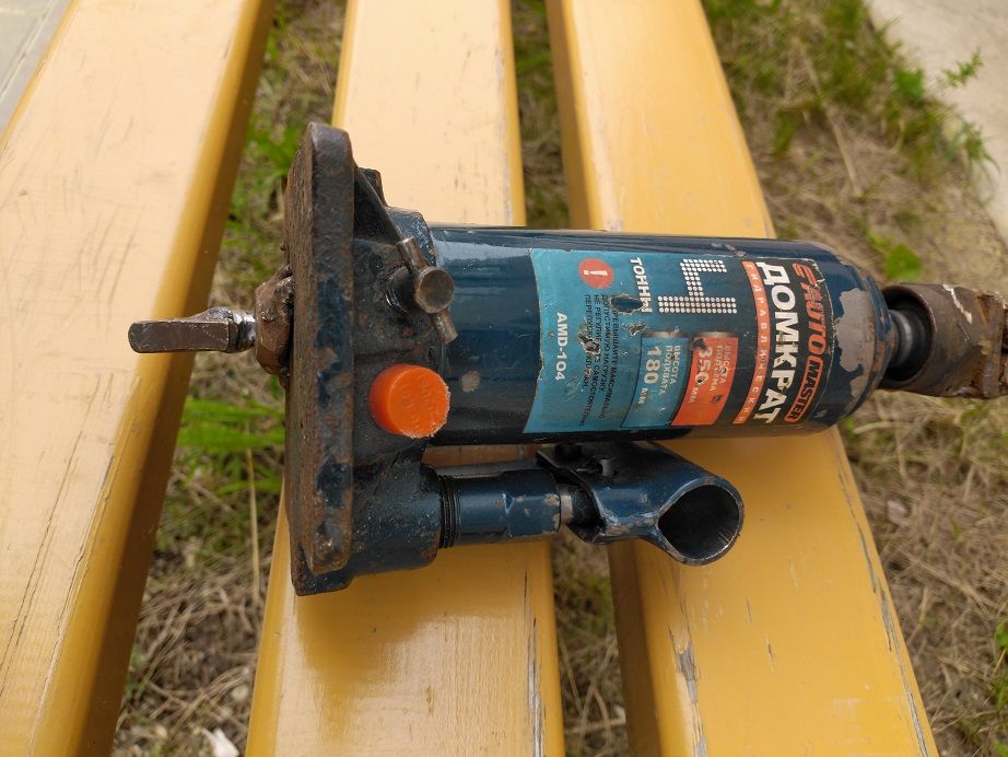

Продам гидропресс для клепки заклепок до 5 мм включительно, длина заклепки не ограничена (регулируется винтовым штоком домкрата). Приспособление позволяет клепать заклепочный шов на расстоянии до 35 мм от края соединяемого пакета. Делал для клепания лючков обслуживания на хвостовой балке вертолета. 54 заклепки, что надо было вклепать, установил в течение 2.5 часов без труда в одни руки, это с учетом разметки, сверловки, зенковки и т.д. И самое главное, бесшумно! Процесс клепки очень простой - установить заклепку, подвести устройство, отцентровать, надавить. После двух-трех заклепок пробных процесс идет как по маслу. Цена пусть будет по цене домкрата плюс за работу. Просто жаль резать устройство, может, кому-то пригодится... Если не продастся - просто разрежу все болгаркой и верну домкрат опять в работу по прямому назначению...
