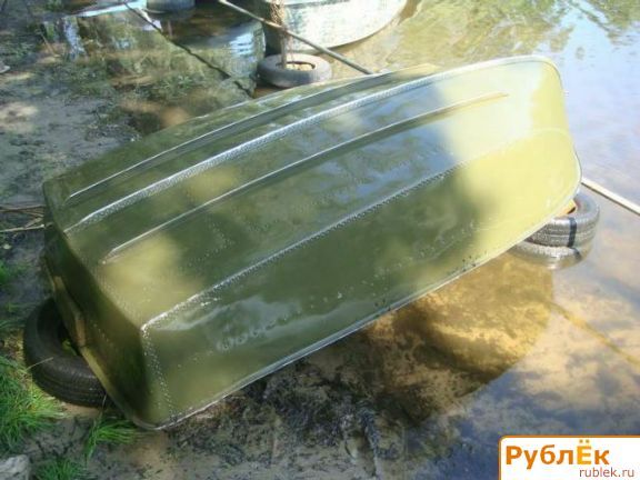

Дерзайте, ребята! Днепр подходящая по весу посудина, но продольный набор подкрепляйте обязательно. С поперечным реданом не заморачивайтесь, хватит транца. Но, прежде чем начинать, посмотрите проекты килеватых (до 24 градусов) лодок Вейнберга с обводами моногедрон.  У них ложкообразная носовая оконечность с хорошей всхожестью на волну. Может там что пригодится по доработке корпуса.

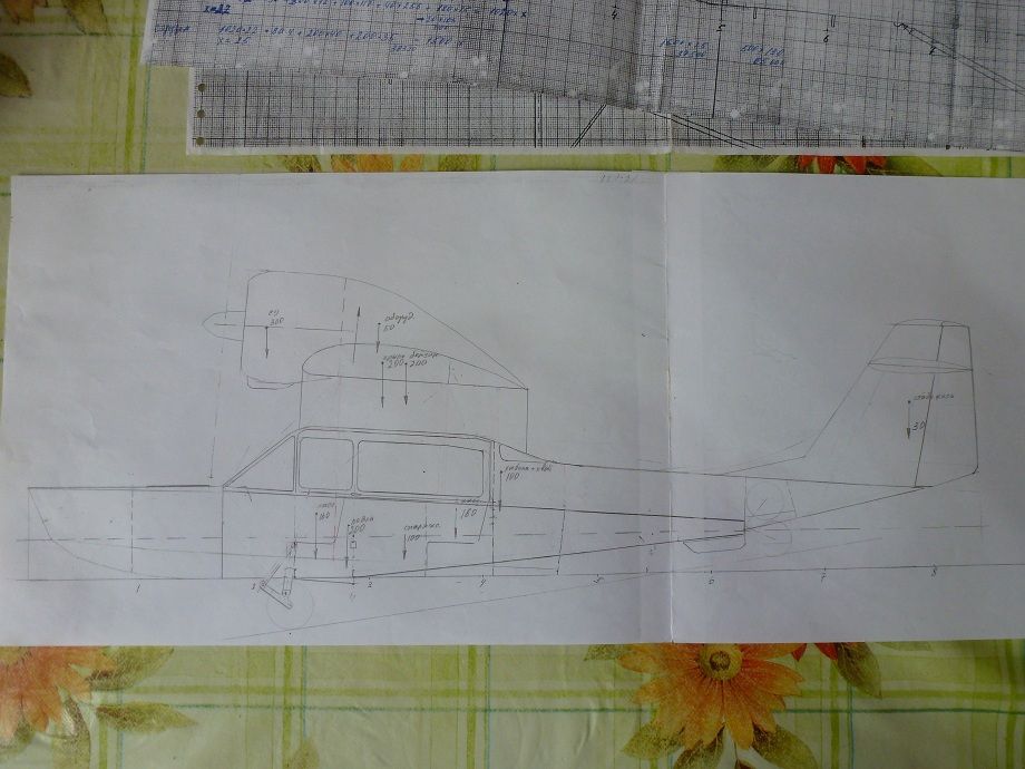

Если хватит времени ну и средств,то на Август 16 года планируем поднять.
У Вас уже что то сделано или пока проект или мечты?
Сделана сама лодка.Материалов хватает.Время пока не хватает,да и ангар у нас летне осенний.Теплотрассы рядом нет.Электричество дорого.Работа до конца марта по 12 часов 6 дней в неделю.По воскресениям пока Аэроглиссер ваяем,хозяйство большое без дела не сидим.В начале Апреля всё начнётся.Вот чего у нас ещё нет,так это приборов.Есть только термопары и тахометры.

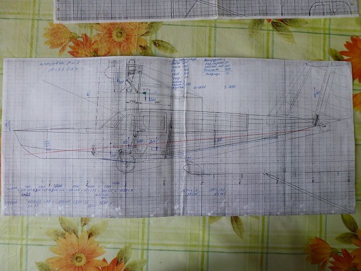

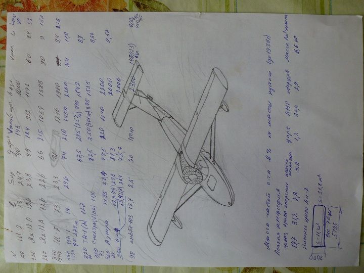

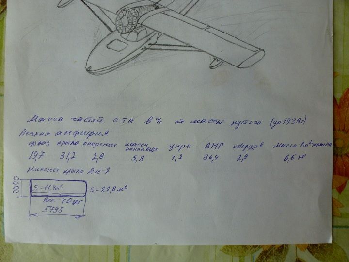

Владимир, давайте посчитаем... Крылья с подкосами, центропланом, моторамой, стойками...килограмм на 180 потянут, в сумме. Мотор, с обвязкой, винтом, маслобаком...еще 160. Плюс килограмм 20 топлива, вместе с баком и пара человек, по 80 кг. Итого - 520 кг. При допустимой нагрузке "Днепра" в 420 кг. Сам корпус не считаем, пока. И хвост не считали, и усиления корпуса. Тяжеловато "Днепру" будет все это хозяйство на плаву поддерживать.
Это не в укор. Просто, мысли вслух.
А так-то, удачи, конечно! :)

Живу я в месте слияния Оби и Иртыша. Воды у нас много соответственно и лодок всяких. В основном все лодки из СССР родом расчитывались под моторы до 30 сил и скорость соответственно 40км/ч. Ездил и я на этих моторах, тогда к лодкам притензий небыло. Все изменилось когда появились импортные моторы и увеличились скорости. Приведу пример из своей жизни, последняя лодка у меня была Крым-3 ездил на ней на двух нептунах скорость была 42км/ч. Потом поставил на нее меркурий 40 двухтактник скорость 42км/ч. все было хорошо нареканий небыло. Далее поставил меркурий 50 двухтактник скорость возросла пустая 56км/ч, перегруженная 40км/ч. Вот тут все и началось, лодка не справилась ее начало расшатывать волной и мелкой рябью на реке от возросшей скорости, через какое то время начала течь далее начали появлятся подтеки по точечной сварке, лечить приходилось сверлением и закручиванием на болты. Сейчас я уже отошел от водных дел, но по опыту могу сказать что врядли лодка может долго выжить на скорости взлета и посадки самолета, да и усиливать и переделывать ее может стать дороже чем сделать оригинальную лодку для самолета.
Мне кажется если брать лодку для базы самолета, то она должна быть расчитана на эти скорости. Например я пробовал ездить на лодке Стрела и моторе меркурий 170. Вот когда скорость поднимаеш к 100км/ч то на ней становится не по себе, напором воздуха нос начинает задирать того и гляди перевернет. Днище даже у этой лодки не приспособлено для таких скоростей. А у самолета эта скорость будет нормой. Мнение мое ничего хорошего с этими лодками не получится, для авиации обводы лодок должны быть другими.
Извините мужики если не прав.

Лодка не моя ,а очень хорошего друга.Конечно доработки были : в местах крепления силовых элементов были усиления . Проблемы в эксплуатации как у всех с моторами ,первый был от запорожца форсированный ,второй АИ-14 "кастрат" трёх-цилиндровый ,но с установкой вальтера всё прошло.
sudogubitel спасибо за поддержку,расскажу что и как думаю ,а Вы поправите если Я не прав.
По сводки масс примерно так и есть - + как получиться ,водоизмещение у лодки подходящее .Если считать полную нагрузку на лодку самолётную скорость и тысячи миль бороздить по волнам  то никакая лодка серийная лодка не выдержит. В нашем случае  на днище устанавливается накладной поперечный редан с продольным и поперечным набором стрингеров, усиляется лодка в местах крепления несущих элементов .При увеличении скорости увеличивается подьёмная сила крыла при этом разгружая днище лодки.И самое главное разница в циклической нагрузке при эксплуотации  лодки и самолёта.
