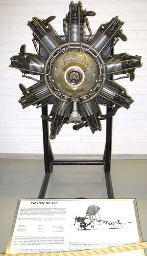

Исходя из вашей гипотезы М-11 девятицилиндровый. 😉
    36,5 КБ · Просмотры: 217
Преувеличил, пусть Walter NZ-60.  😉

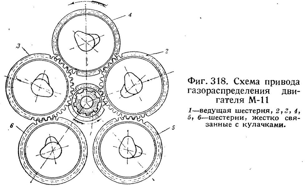

У М-11 управление клапанами через обычные кулачки и такое управление возможно применить только при числе цилиндров не более 5, при большем такой привод не разместится в картере.
Walter NZ - это серия двигателей : 60-пятицилиндровый, 85- семицилиндровый и 120- девятицилиндровый . Привод клапанов у них от кулачковых шайб.

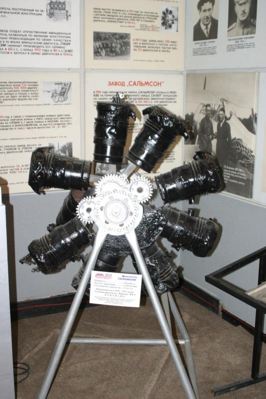

А может основа Salmson: Salmson 5 AC и прочие были доступны.
http://en.wikipedia.org/wiki/Salmson_9_%28air_cooled_engine%29
http://en.wikipedia.org/wiki/Salmson_9_(air_cooled_engine)

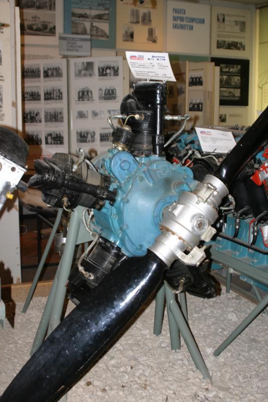

Вам надо в музей сходить и на двигатели посмотреть.
http://www.aviaport.ru/images/archive/47/
    69,6 КБ · Просмотры: 238
    68,2 КБ · Просмотры: 225
на фото совсем поздний М-11. да еще винт :🙂

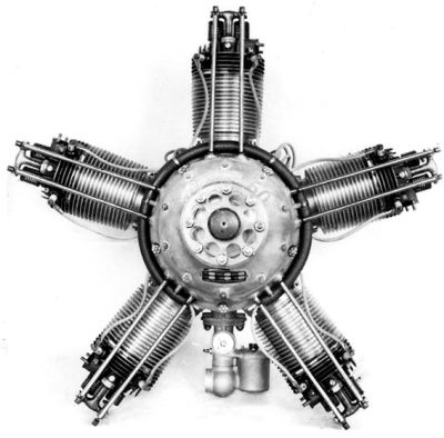

Вот фото пятицилиндрового Вальтера
