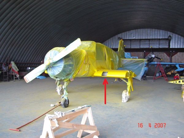

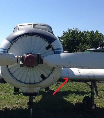

В другой теме " Покраска ЯК-18Т" я задал вопрос, что это за вырез с левой стороны на центроплане? Там не ответили, может здесь кто знает? Дело в том, что второй рай встречаю аналогичный вырез и в том же месте. Кто в курсе ???

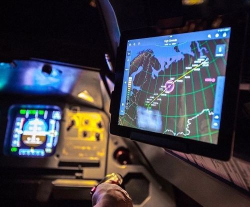

Между тем в боингах и аэрбасах повсеместно используются айпады для многих целей, в том числе с использованием GPS.
Упал со стула...   :eek:

yakovlev18t
Для baz 69
Олег, это лючок для доработки. Был период, когда затрещали носки и хвостики нервюр переднего и заднего лонжеронов центроплана. Был выпущен бюллетень № 113ДК и 161БД и проведены работы по усилению носков нервюр (это тот самый лючок, через который подклёпывались, а затем в эксплуатации и контролировались нервюры). Хвостики нервюр усиливались через подщитковое пространство, поэтому никаких специальных вырезов не потребовалось.

Естественно не как основное средство навигации, но в jeppesen много возможностей
Ну понятно, что в длинных перелётах одни газеты читают, другие игрушками балуются. Но при чём здесь навигация?
P.S. Лично я бы всегда нашёл, чем занять такого не в меру продвинутого В/п  ;D
