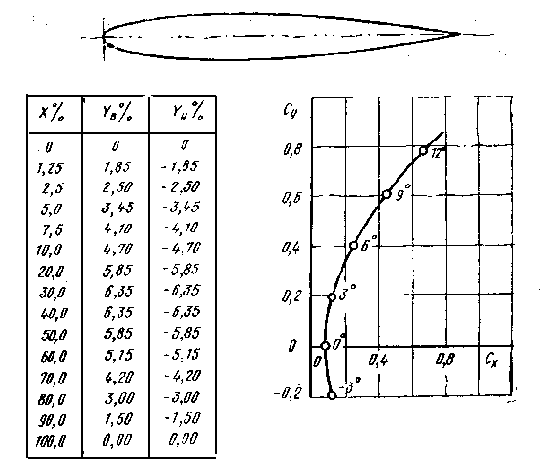

РЕБЯТА! Поскажите название двояковыпуклого профиля используемого для оперения!!!!
Для оперения выбираются обычно симметричные профили с относительной толщиной 10...12%, например, часто используется профиль GOTTINGEN-409 .

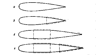

Модификации:
    1,4 КБ · Просмотры: 158
