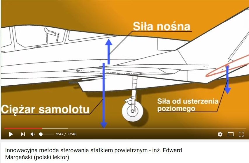

Изначально пан конструктор имел цель скомпенсировать на взлёте отрицательную подъёмную силу от ГО .

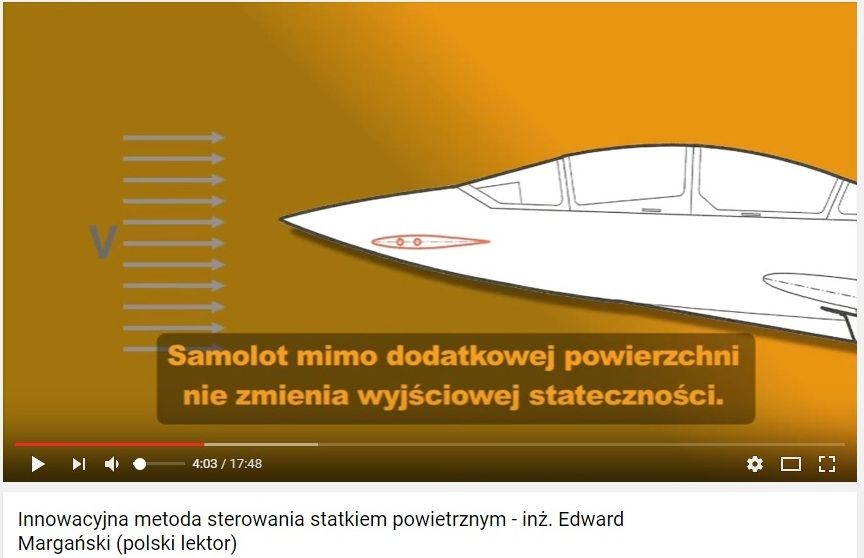

По тексту видеоролика.
- восхищались схемой утка, но невозможно достичь максимума несущей способности (срыв на переднем крыле наступает ранее, чем достигается максимальный угол основного крыла). Дополнительно нет возможности использования закрылков на основном крыле, т.к. это увеличивает эффективный угол атаки и самолет становится неустойчивым;
Переломными были работы в тестовых полётах реактивного самолёта Белик. Короткая передняя стойка делала малым стояночный угол и соответственно большая скорость поднятия переднего колеса, малая подъемная сила требовала большой отрицательной силы руля высоты для поднятия носа.
Отсюда возникло желание создать на носу самолёта силы, не зависящей от угла атаки самолёта, его конфигурации и скорости.
Переднее крылышко имеет центр вращения перед центром давления т.е. самоориентируется и без управляющих воздействий на "крылышко" не меняет исходной устойчивости самолёта.
На модели установили самоориетирующееся "крылышко" и не обнаружили изменений в управлении.
Добавили управление крылышком. Привод длинной резинкой создавал постоянный момент управляемый по радио. Натяжение резинки меняется от 0 до уравновешивания несущей силы "крылышка" в размере 15% веса модели.
Изменений в пилотировании модели не замечено.

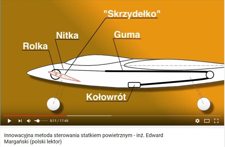

Добавляется "заднее" управление, а спереди свободное крылышко. Это позволило внести необходимые изменения в управление.

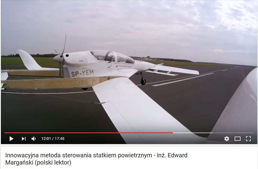

Выполнен перелёт в 200 км на др. аэродром в сопровождении Цессны 172.
Говорят, что пилот уже готов "обрезать" хвост, но пока ещё набирают данные (2014 год) для разработки нового управления. Текущее управление имеет  два РУ. Один для управления передним "крылышком", второй - классический. Говорят, что "удаление" дополнительного (заднего) стабилизатора не должно изменить пилотажные свойства самолета.

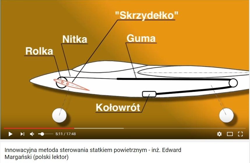

Однозначно, в целом отработает правильно - в зависимости от изменений направления потока ПГО будет менять свой угол относительно ЛА, сохраняя свой угол атаки к набегающему потоку и сохраняя свою подъемную силу неизменной.
Однако здесь присутствует конструктивная особенность - наличие длинной резинки и в условиях перегрузки может вызывать некоторые возмущения, т.е. создавать дополнительное натяжение и по факту ПГО создаст большую подъемную силу. Градиент прироста зависит от конструктивных параметров такой системы (длина, вес).
Кроме того, есть еще один недостаток резинки - при разных скоростях ее момент остается постоянным, а момент ПГО мняется, что требует постоянной коррекции натяжения при изменении скорости.
Поэтому более правильным является применение управляемого флюгера (триммера) на ПГО, где остается лишь угловая инерционность  ФПГО.
Вопрос :  как отработает конструкция стабилизатора в спутке  от пред ним летящего - в турбуленции ?
Исходя из текста в видеоролике переднее "крылышко" отработает лучше традиционного ("заднего") ГО (но помним, что это просто видео с сети). У модели наблюдалась бОльшая стабильность в полёте.
Как я понял, "изюмом" в данном решение является "мягкая" передача управляющего усилия на руль высоты (например длинной резинкой, как это было в модели). Получается, что это горизонтальное оперение создаёт подъёмную силу ровно на столько, на сколько "напрягли" управление. Без управляющего усилия "крылышко" просто самоориентируется. А "упругий" привод заставляет "крылышко" устанавливаться на угол обеспечивающий потребную несущую способность. Всё ведь начиналось с задачи по поднятию передней стойки, т.е. на время создать на носу +15% от веса в широком диапазоне углов основного крыла.
А вот резинкой ли, часовой пружиной ли, гидравликой или ещё каким способом передаётся это управление это уже частности.
