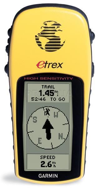

Всем здравствуйте. Не знаю, может действительно вопрос не сюда. Но а может все таки кто то сталкивался.
У меня есть GPS Garmin Etex

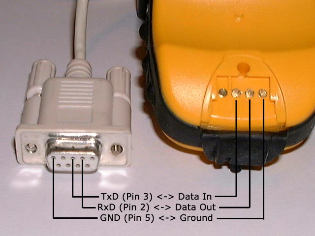

Задача связать его с самодельным передатчиком. Это для авиации кстати. Хочу летом аэростат запустить. Так вот хочу узнать как с ним общаться по шлейфу? Кто нить знает. Что в него нужно подавать (знание электроники качественное) что б он выдал координаты. Иными словами. Где на него найти опись Протокола данных.

Есть такая штука - трекер. Автомобили такими комплектуются от угона. У Гармина я знаю есть модель с ошейниками для собак. Там сразу в передатчик зашита функция приема сигнала и передачи координат на навигатор.
Вообще есть форумы по этому вопросу. Там есть достаточно дешевые решения. Про простоту сомневаюсь.
Вообще гарминами занимался лет 10 как Навиком. У них и спросите. Кстати еще придется решать вопрос приема координат и их дешифровку.
Ozzy Explorer Вам в помощь и пребудет с Вами сила. Удачи 😉
Вот сразу ссылка на подобное.http://www.cifrovik.ru/xchange/orgtechnics/etc/16724 Ваш вариант сложнее будет однозначно. А интересно какой радиус предполагаете охватить по радио? А то как в анекдоте выйдет. Часы на руках, а батарейки в чемодане. 😀
Про частоты пока не знаю. Для шарика ну думаю дальность разрешу на 5 - 10 км. Отлично сгодится и УКВ (Нет не Украинские Высоты  ;D) Ну думаю 100 мгц. О разрешении думаю заботится не стану.  🙂  В случаи Аварийного маяка, который покупать то у меня ни кто его не станет  ;D надо полюбому с спутниковым телефоном его связывать. К счастью я нашел протокол общения GPS  Вот он http://ru.wikipedia.org/wiki/NMEA
Если теперь удастся связать его с микроконтролером то буду считать, что орех Расколот.
