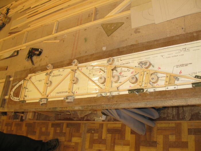

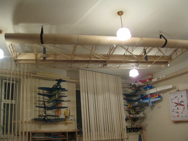

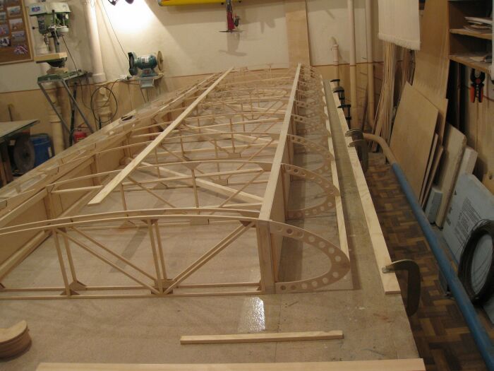

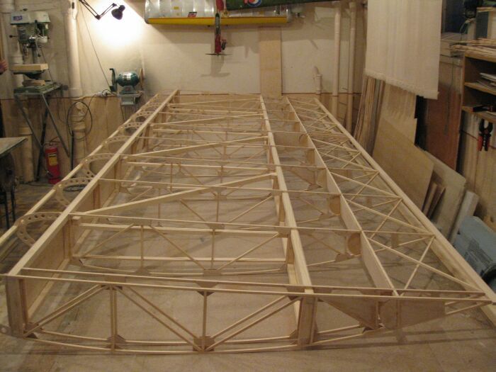

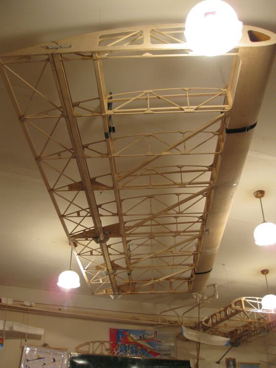

Стас Скобцов
вот что получается на данный момент
Хорошее крылышко получается, лёгкое. Скажу только , как моделист-моделисту, не мельчите с зазорами- крыло /закрылок/элерон, обшивки добавятся, краска, чуток может прогнется под нагрузкой , и будет затирать, ...оно Вам надо?
Спасибо !
вес не обтяутой консоли 15.5 кг
Стас Скобцов
Прекрасная работа!,чем клеите,сколько времени ушло на крылышки,как у вас дела с авиафанерой обстоят в Бишкеке,для вашего климата кстати это очень верное решение из дерева строить...тепло и сухо.
Спасибо!
клеим эпоксидкой К-153
на сборку одной консоли ушол месяц, вторая думаем побыстрей пойдёт уже готовы лонжероны
фанеру покупали в Москве в Финстрое
