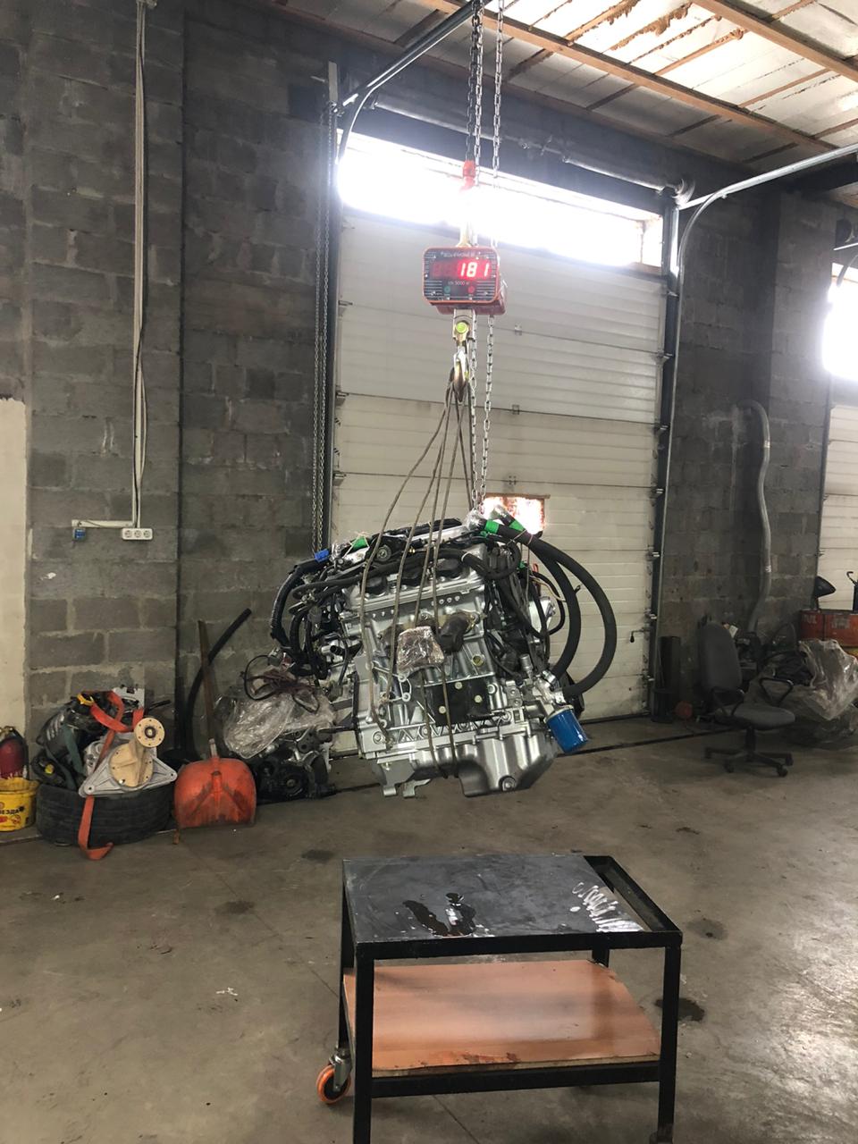

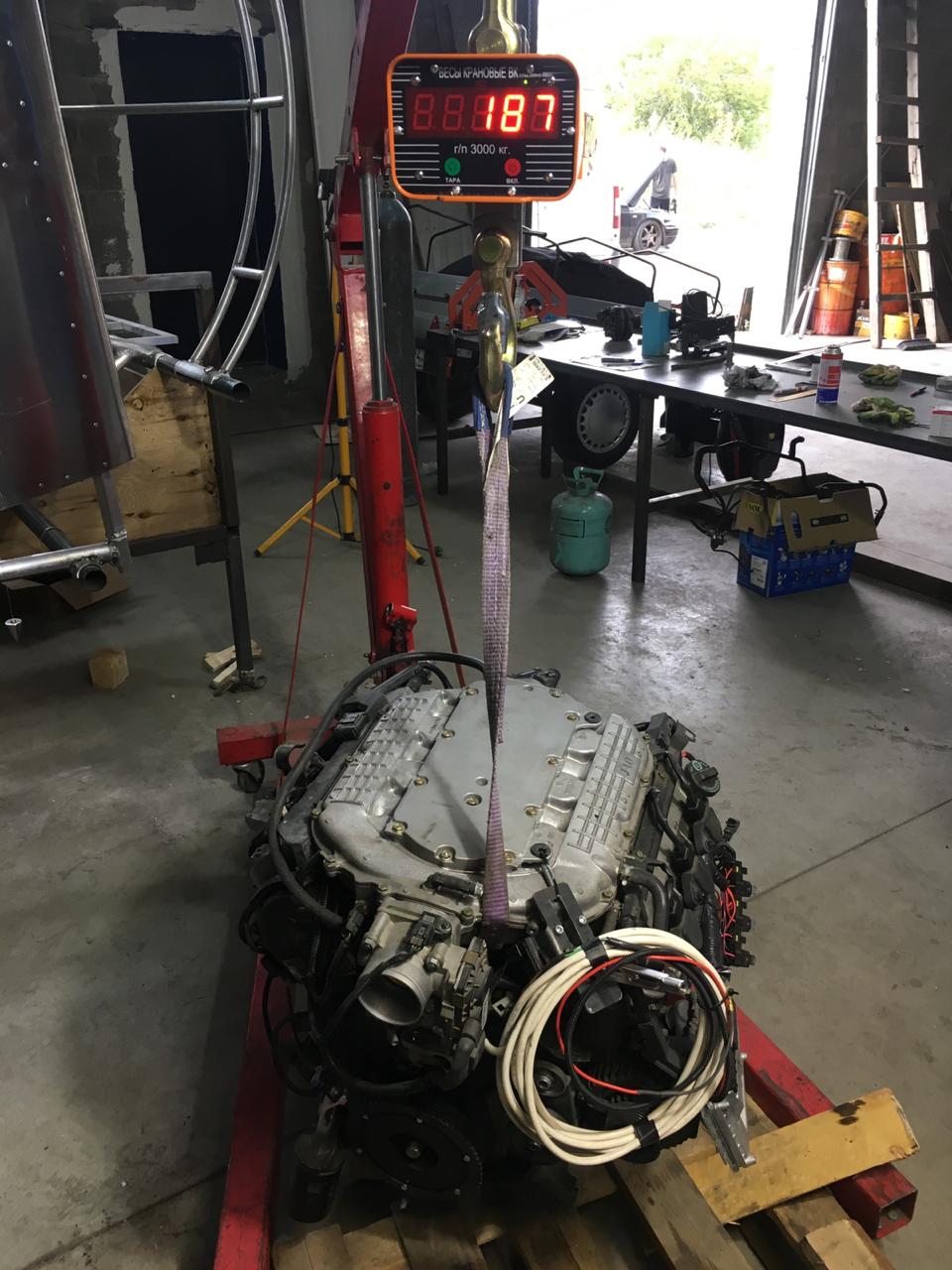

Подскажите сколько весит двигатель?
Похоже Вы эту цифру просто на wikimotors подсмотрели. Там как раз для J30 указано 190 кг. Только не понятно в каком это виде, в смысле комплектации.
Так же для J32 указана масса 175 кг. А для J35 аж целых 250 кг. Хотя у всех этих двигателей одинаковые блоки цилиндров. Немного разные диаметры и хода поршней. Соответственно и всё навесное абсолютно одинаковой массы.
Моя думает что надо поставить на стенд - снять все лишнее и заменить тяжелое всякие там литые впуск-выпуск. Приладить радиатор и патрубки и тогда взвешиваать. Все справочные данные из тырнетов про двс для автомобиля в сборе. Уверен что вес ж30 будет около 150кг.

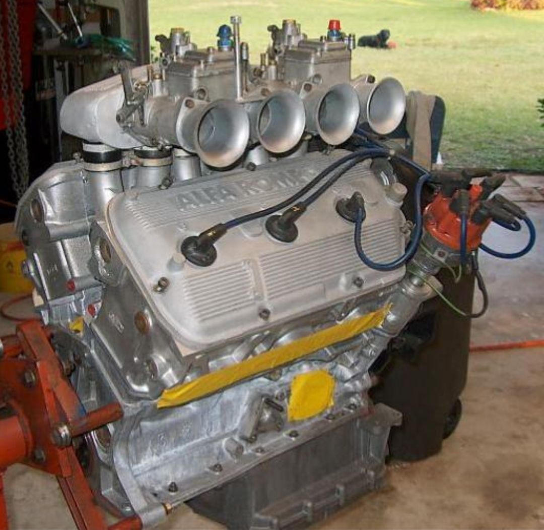

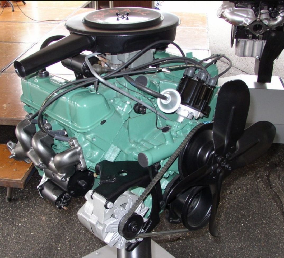

Надеюсь Вы представляете как выглядят карбюраторные V6
Вот, например, из "старичков", с большим развалом блока
А вот кажется с развалом 60°
Посвежее с горизонталками
То есть, V6 на карбах увеличит вертикальный габарит мотора сантиметров на 20, а то и 30 вместе с фильтром.

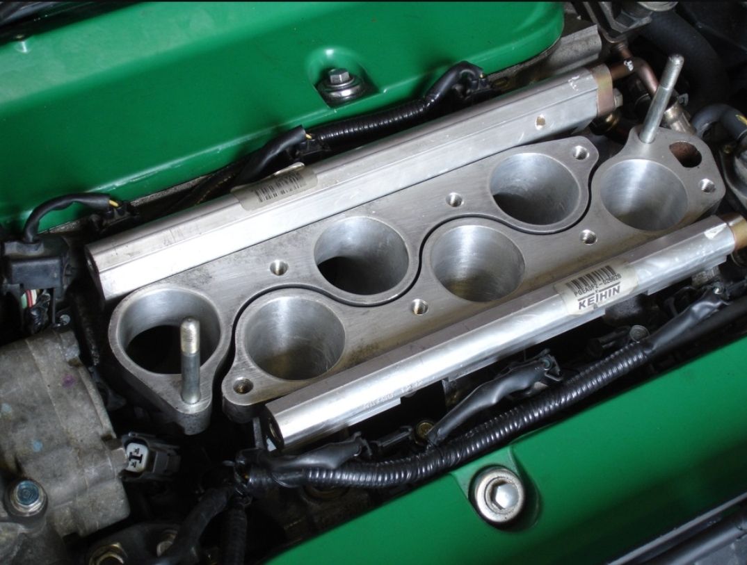

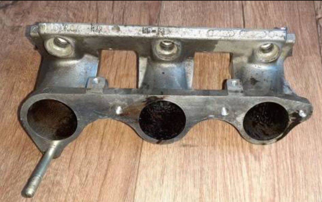

Обсуждаемый J30 и его собратья, имеет низкий плоский ресивер с горизонтальным впуском и короткие впускные патрубки, две штуки
На месте выглядит так
Как и куда там приколхаживать карбюратор, тем более зиловский? Там тесновато, мягко говоря. Ну если только Вы бог сварки и болгарки :)

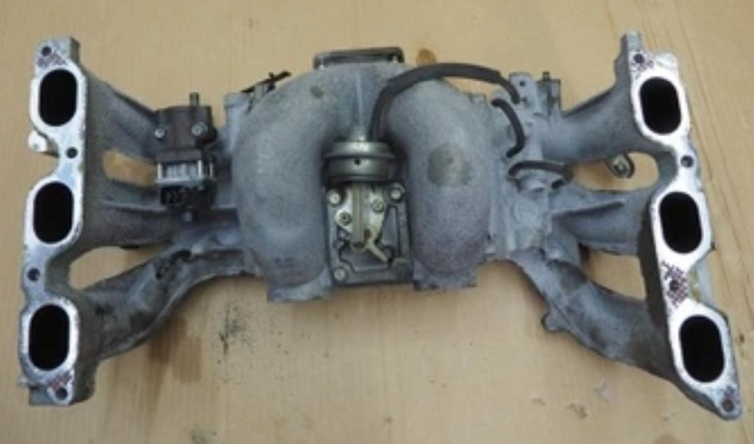

Как мне кажется, для переделки современного мотора в карбюраторный, если уж так загорелось, более подходят 6 цилиндровые субары EZ30/36. Их громоздкий впускной коллектор занимает слишком много места 🤓
Только нужно два карбюратора - один на правой половинке блока, второй на левой.
4-цилиндровые субары так переделывать не стоит по причине неравномерности впуска в каждой половинке блока - карбюраторы будут давать неравномерную смесь по цилиндрам.

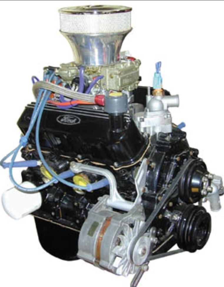

У 6ти цилиндровых Фордов (Гранада и Скорпио)стоит 2х камерный карб, каждая камера на свою сторону
