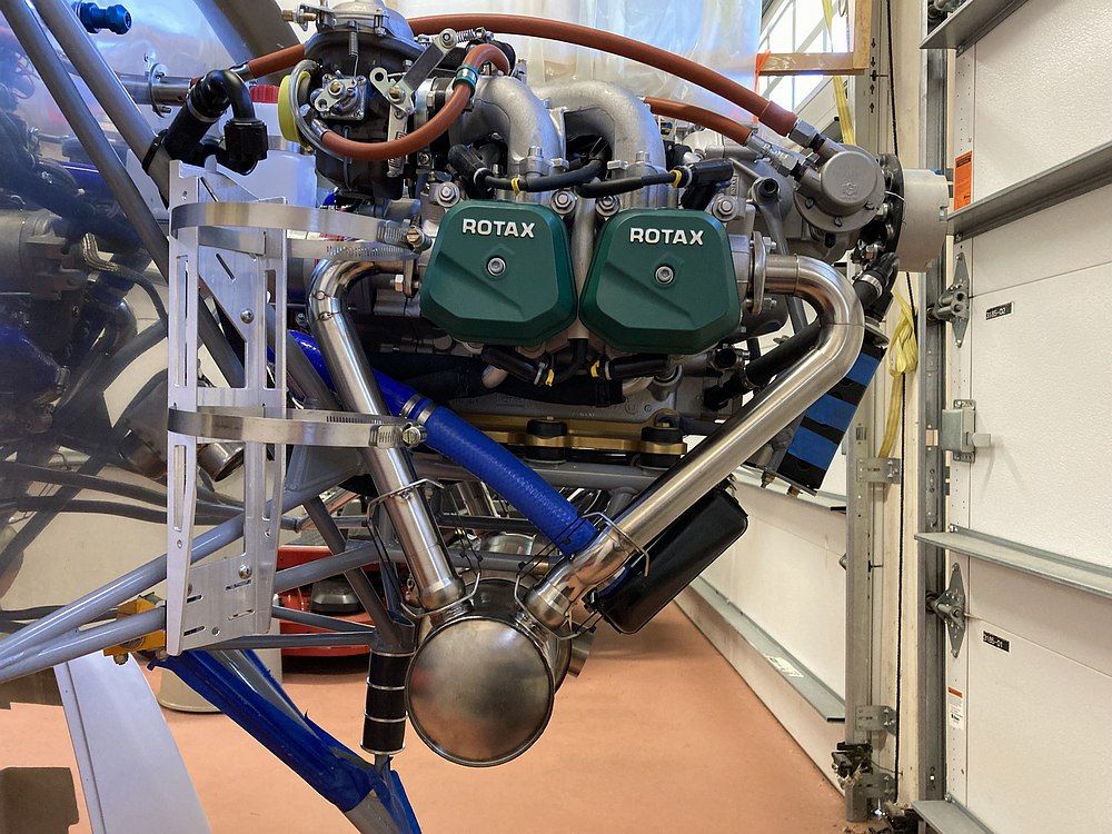

Приветствую всех авиаторов! Решил поделиться радостью - завершена основная работа по строительству самолета , впереди доводка и обучение. Тут думаю писать о процессе и делиться фото, кит виноградовский, купил 2012 , строить начал 2014. Догадываюсь , что есть еще самолеты, которые достраиваются , эта ветка им для моральной поддержки)
Yakut
Забазировались во Владимирской области, в широко известной авиадеревне. " Деревенские " пилоты сразу послали меня к дядя Юре: опытный пилот , самолет облетает и летать научит. И вот в один из октябрьских дней, Кулик Юрий Леонидович, поднял самолет в воздух, дав самолету в основном положительную оценку, тут же договорились об инструкторских полетах. Сам я дельталетчик, с хорошим налетом и с десятком сезонов на химии за плечами, за остаток осени успели налетать полтора часа, свои ощущения опишу позже). В прцессе естественно идут доработки, улучшения, так электробензонасос пришлось переместить с противопожарной перегородки на пол в кабину- самое низкое место. Постоянно шла борьба с паровыми пробками, раньше я с 912 тым , дел не имел, ну а теперь все что слышал в теории , приходится проходить на практике.

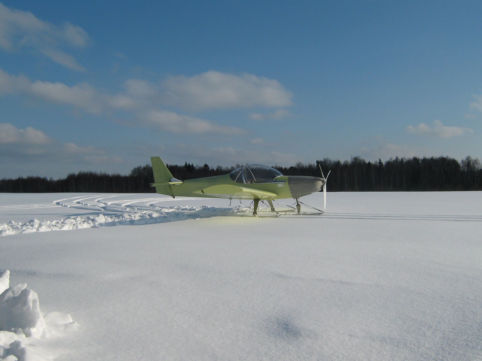

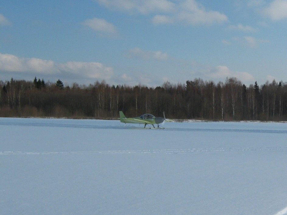

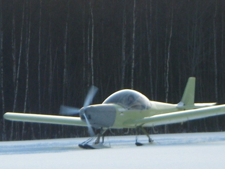

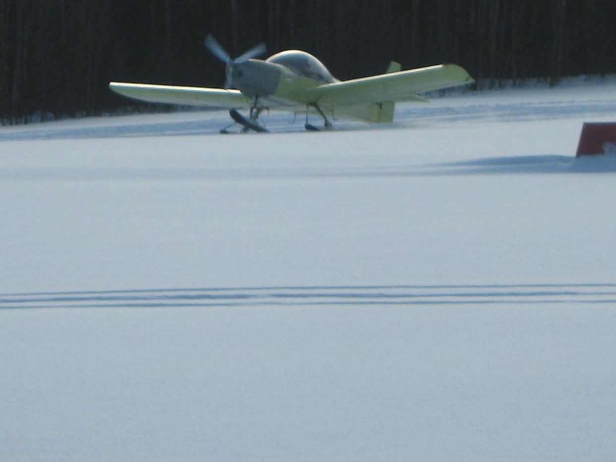

Обсуждая условия стоянки , Главный предупредил, что зимних полетов они не планируют, соответственно полосу чистить не будут, сперва я хотел огорчиться. а потом понял, что это плюс для меня . Лыжи есть, снежная целина увеличивает площадку в два раза, опыт зимних полетов имеется. Летать начинал в Якутии, в городе Нерюнгри , в дельтаклубе "Иволга". Привет одноклубникам! Знаю клуб продолжает воспитывать молодежь. Минус один- климат средней полосы), лыжи приходится мазать парафинами . Двигатель поставил не новый - остаточный ресурс 800 часов. думаю на первое время хватит). Наработка на самолете 18.5 часов, примерно 2.5 в воздухе остальное земля- руление , пробежки , подлеты. Первая задача- приобрести уверенный навык управления ногами, думаю все дельталетчики это проходили.
Aleksandr 65
Добрый день! Я тоже строю такой-же СН 650 из американского кит набора. Хотел спросить за лыжи, что за лыжи используете, от какой техники?
Yakut
Александр, здравствуйте! Лыжи были куплены в свое время с дельталетом Поиск 06- Никитинская фирма город Москва,они вроде как рассчитаны до 500кг.Посмотрев их изнутри я понял , что они и слона выдержат) Вес пустого самолета получился 325кг. лыжи свою задачу выполнили - весной вылетел самостоятельно.

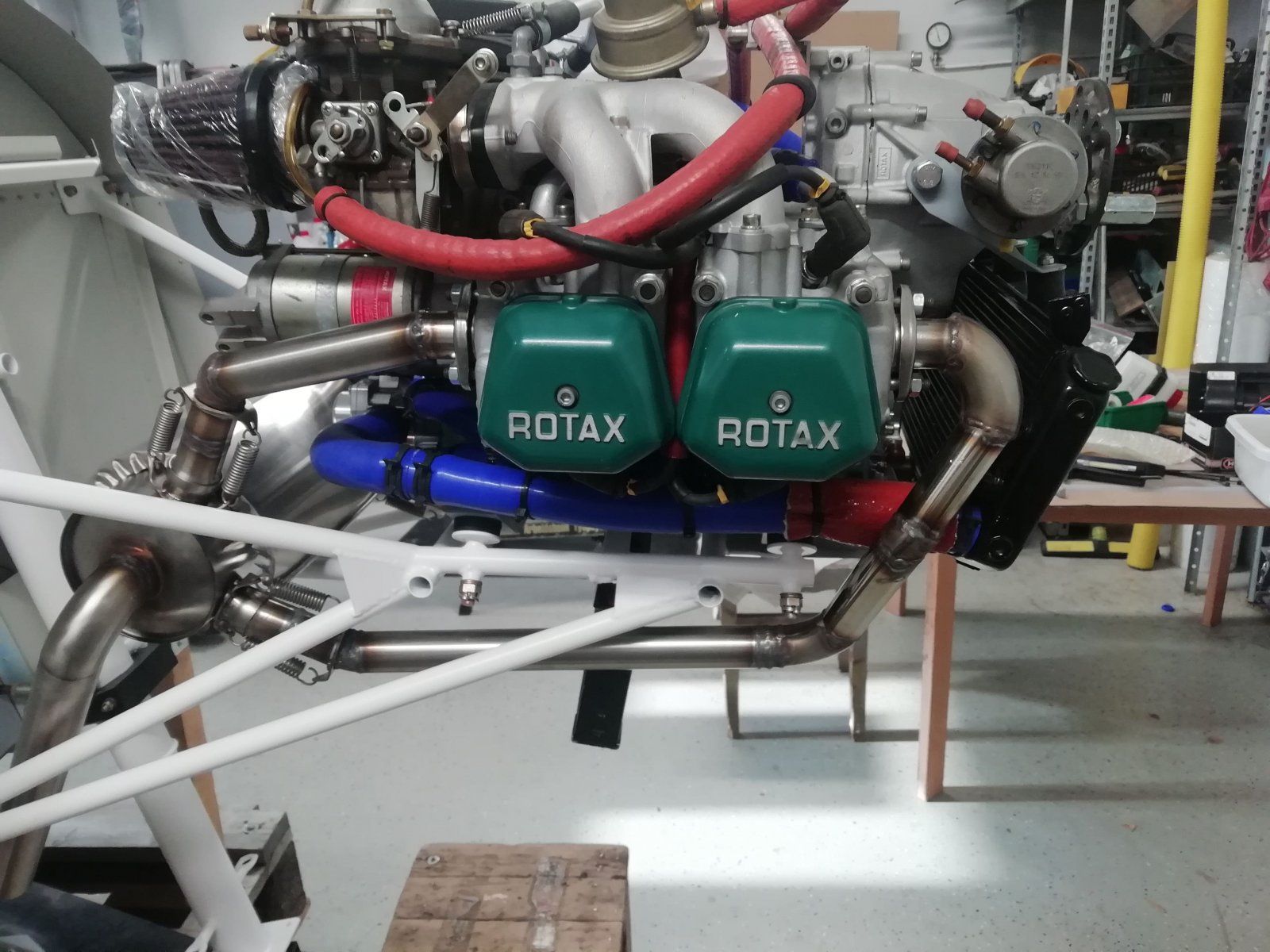

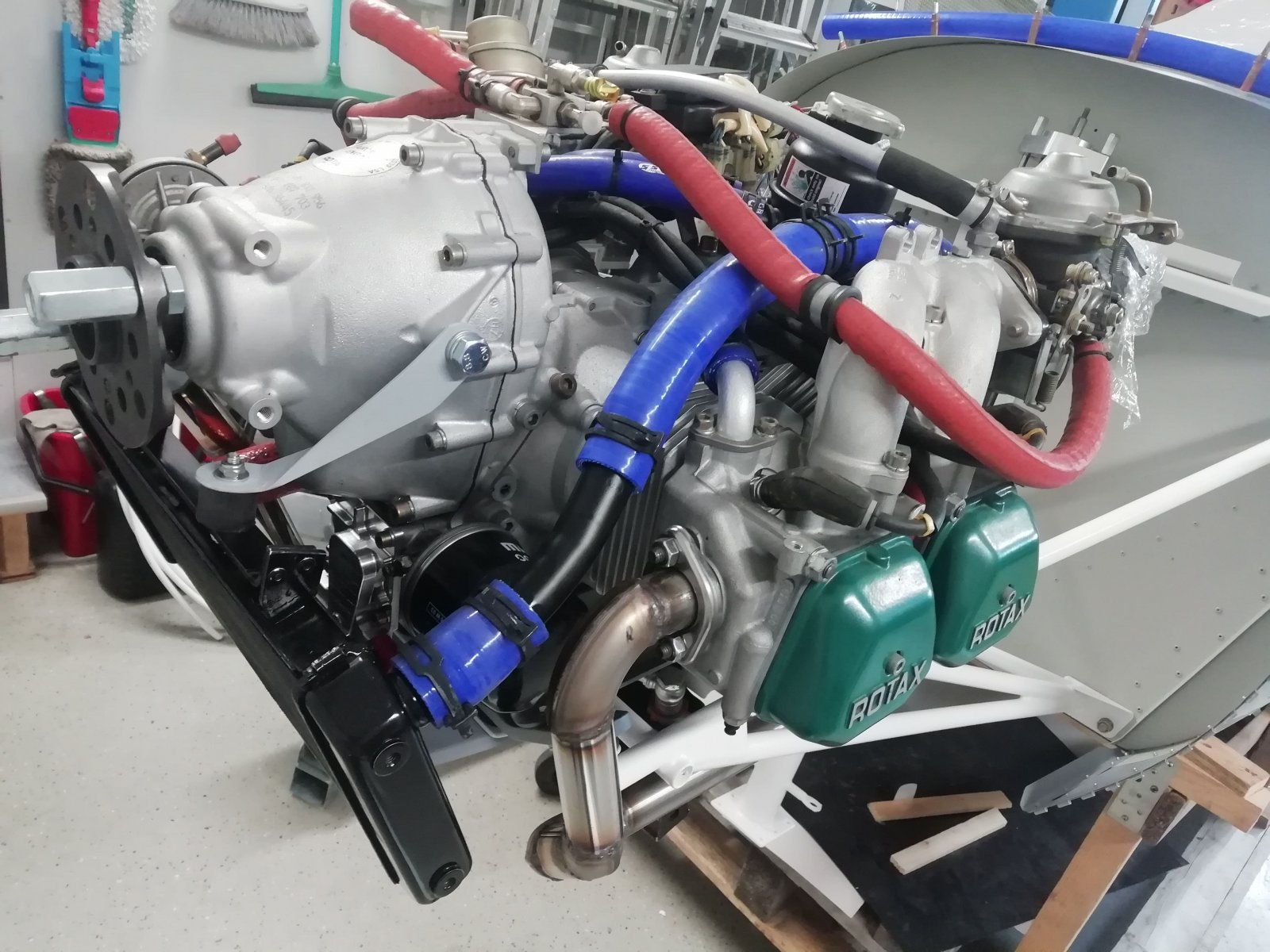

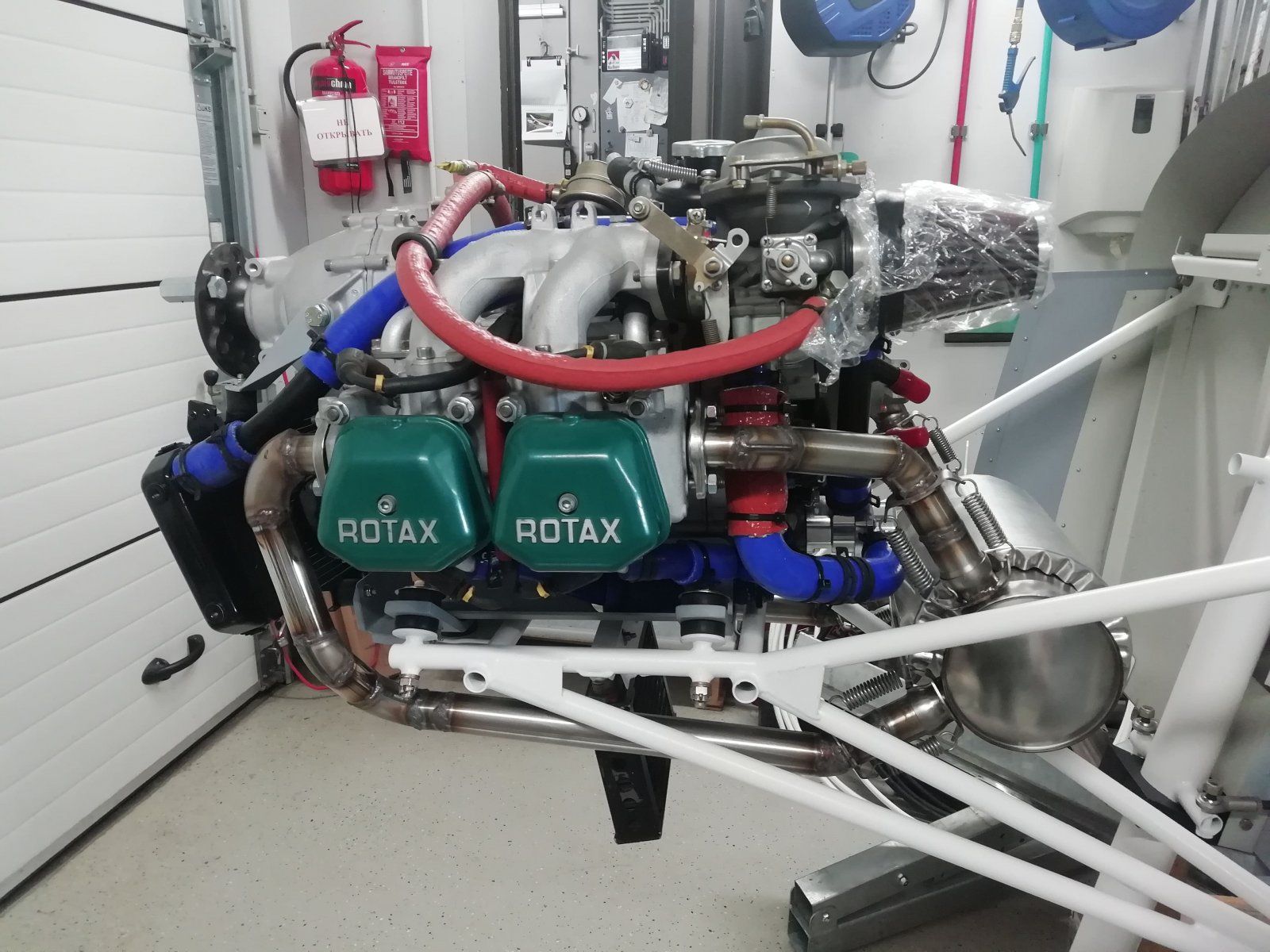

Двигатель Ротакс 912. Сейчас в процессе обвязки мотора. Выхлопную систему и систему охлаждения уже собрал, на очереди маслосистема.
Yakut
Компоновка стандартная для Зенита я так понял. у меня практически все так же. Если бы строил сейчас , то постарался бы перенести радиатор с морды куда-нибудь вниз или в бок- сильно он отдает тепло на стоянке , а над ним как раз бензонасос ) А , что там рекомендует Зенит по топливной системе? Как проложена и какие элементы используются?
Aleksandr 65
Еще близко не разбирался с топливной системой, сейчас хотел маслосистему допилить, а потом за топливную взяться. По топливной наверное тоже стандартно. Бензонасос Facet, топливоотстойник под фюзеляжем, крыльевые баки и селектор топлива Andair
Yakut
У меня примерно та же комплектация , плохо фасет не всасывает топливо когда пустой, сначала стоял на противопожарной перегородке, на стоянке топливо из него выдавливало, переставил на пол, проблема ушла. Рекомендую сразу поставить датчик давления топлива, очень помогает)
Aleksandr 65
Спасибо за советы. Я тоже думаю поставить фасет на самый низ брандмауэра со стороны двигателя, на уровне пола кабины. Да, датчик давления тоже нужен, буду ставить.
