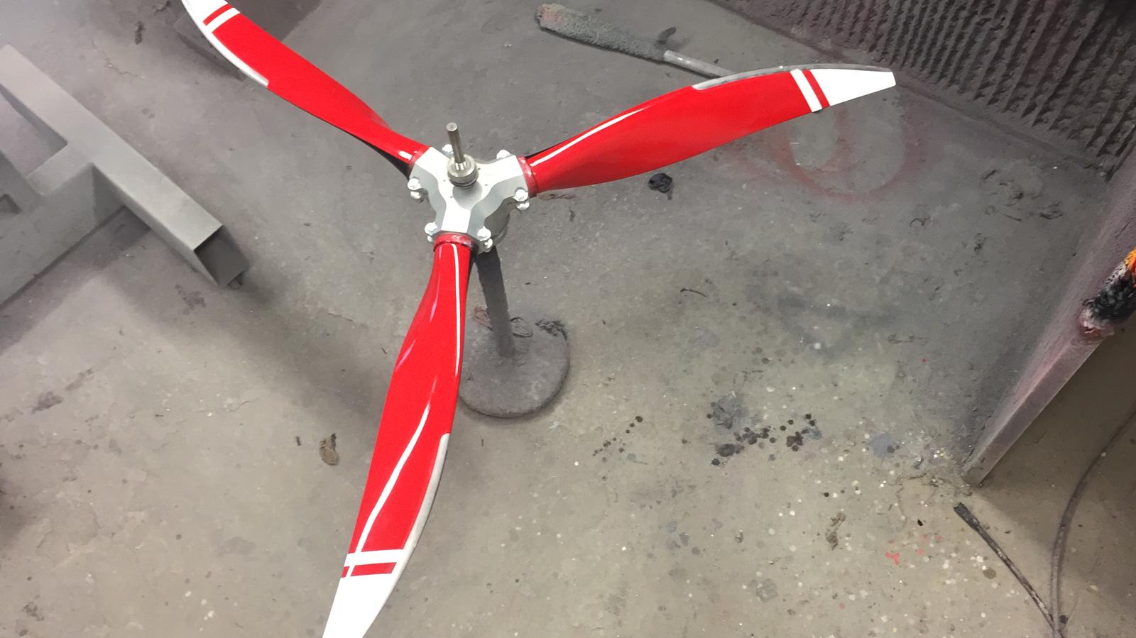

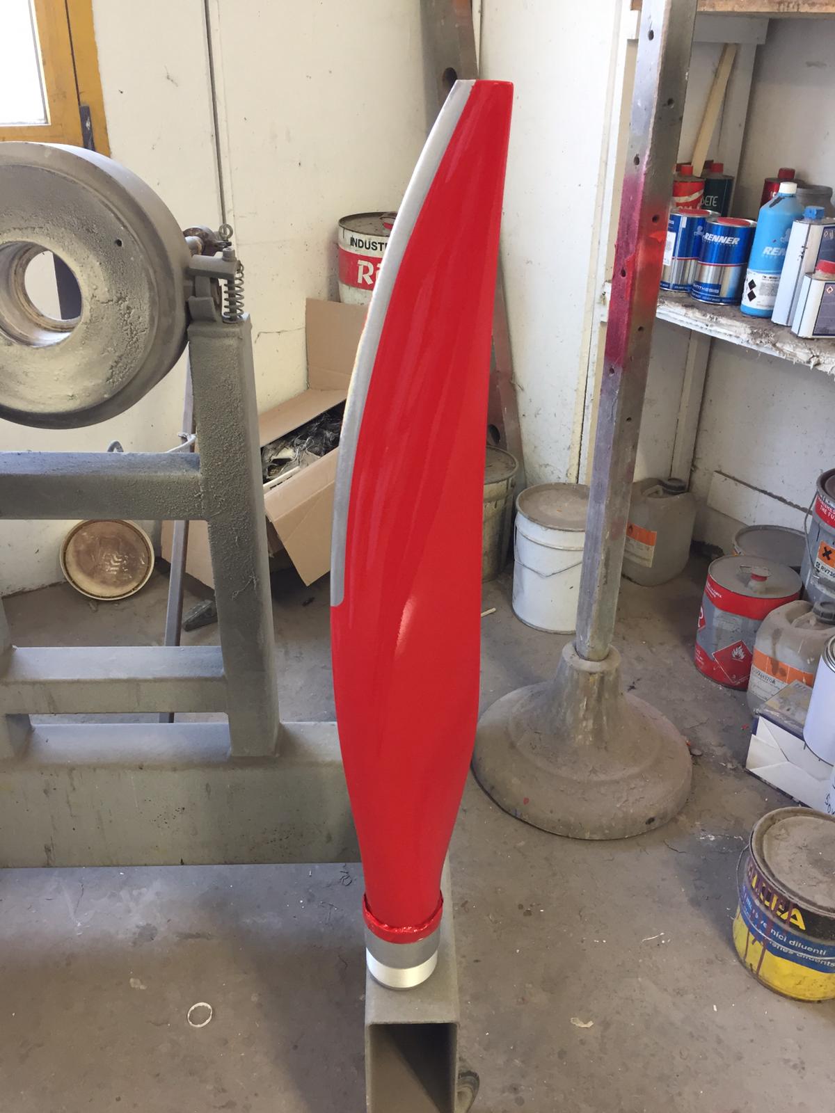

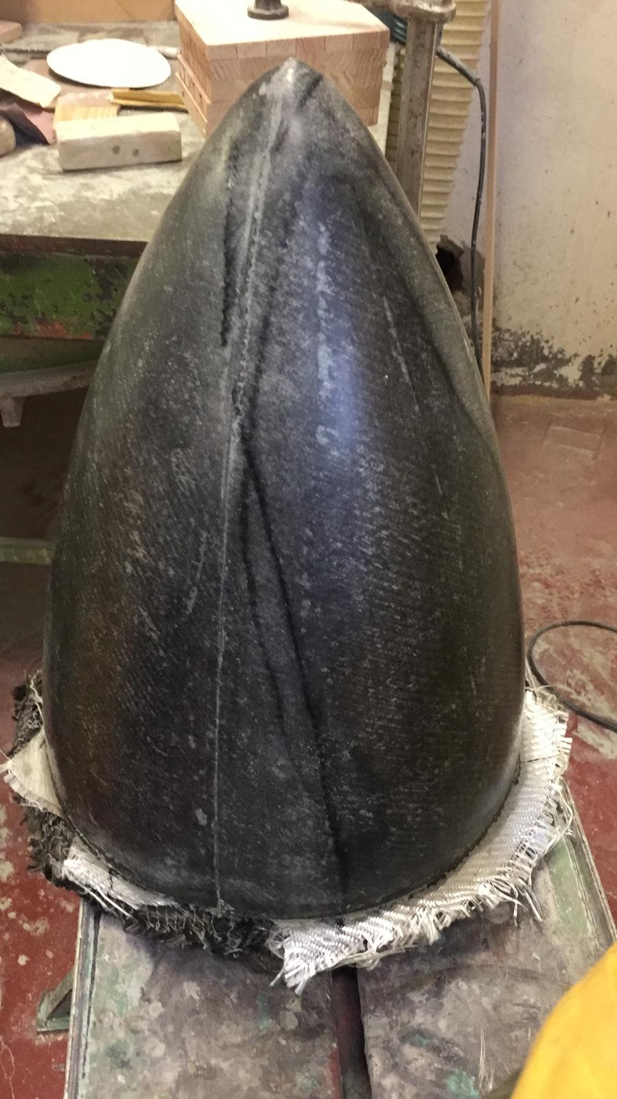

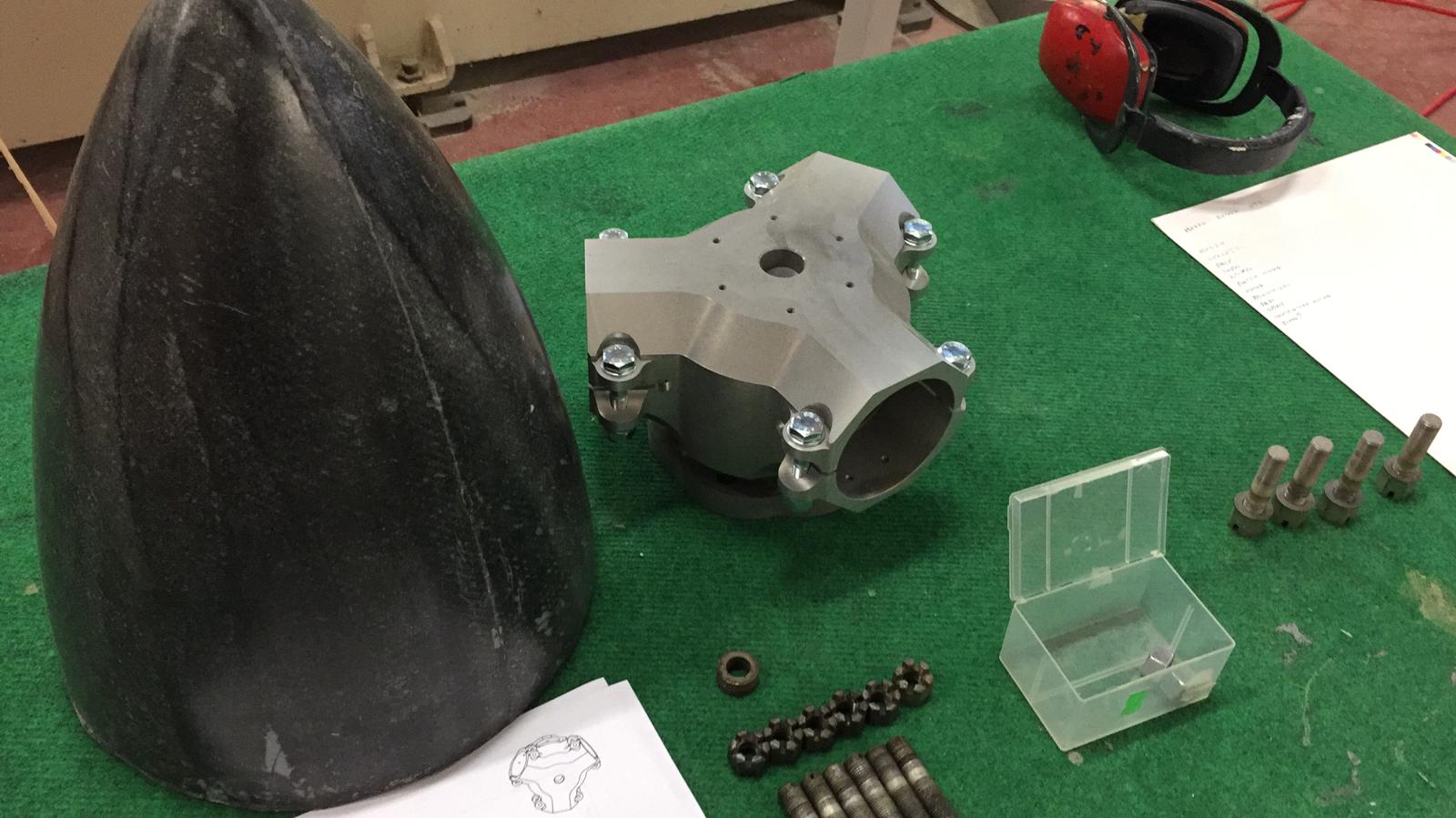

Работа по винтам всегда большая, дорогая и точная, не дай Бог чиркануть по матушке..........Интересно как они балансируют винт вместе с коком или без?
мир
Заблокирован
Коломна
Ясно. Мы тут тоже на днях пытались, дело вовсе не простое...........
мир
Заблокирован
Коломна

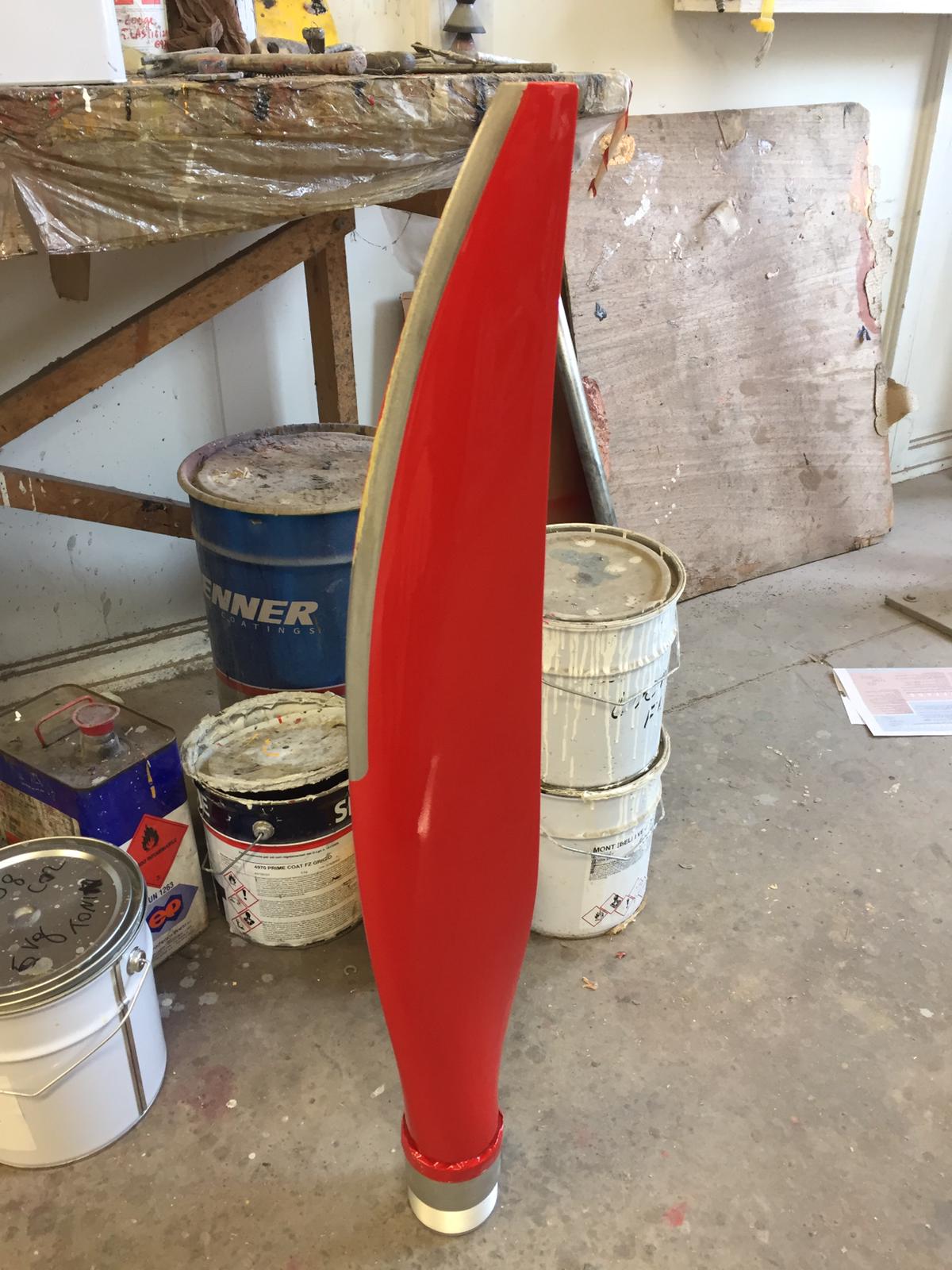

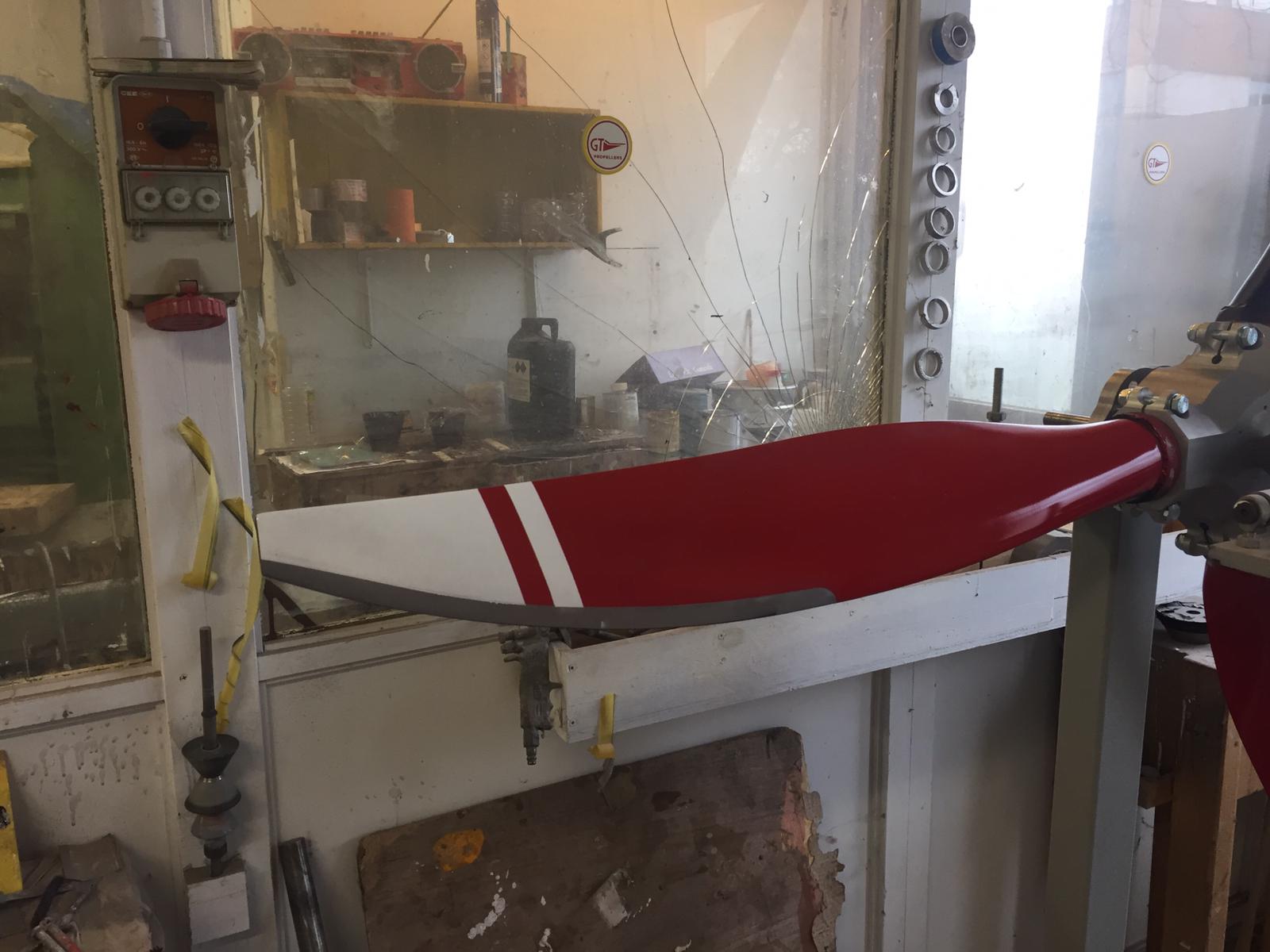

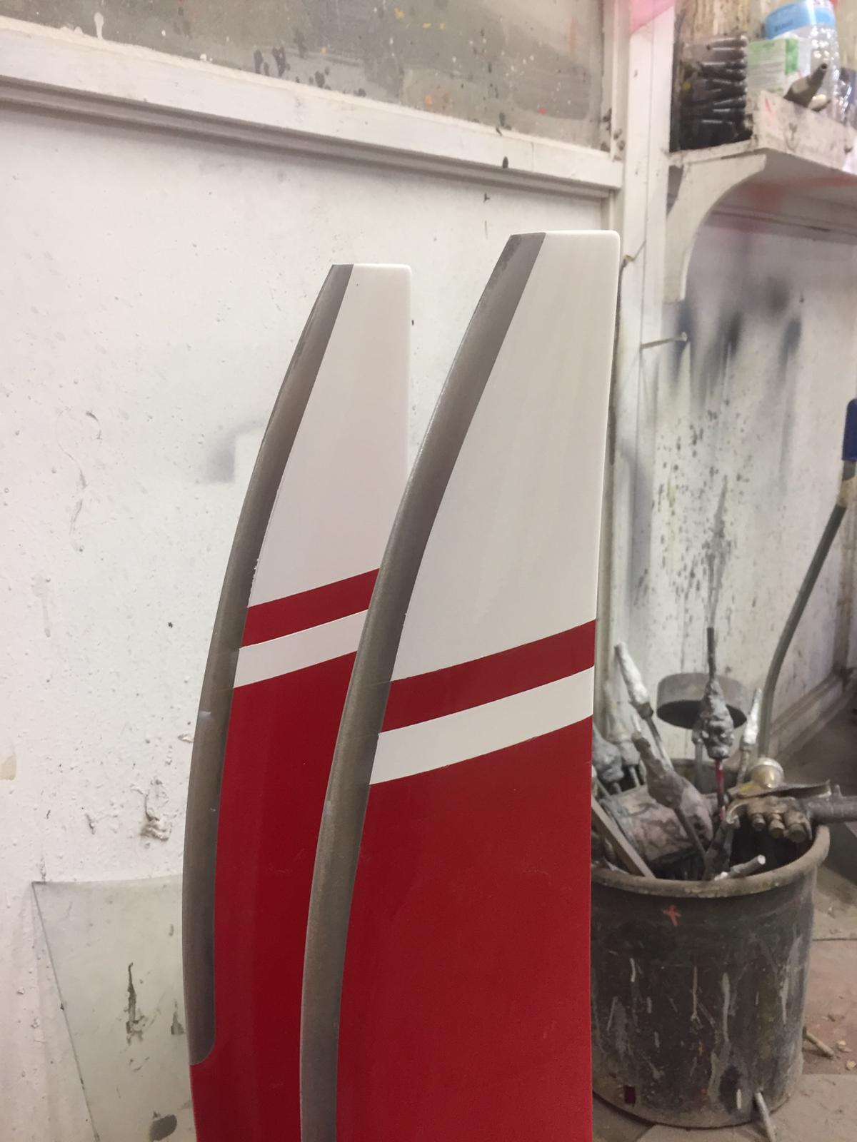

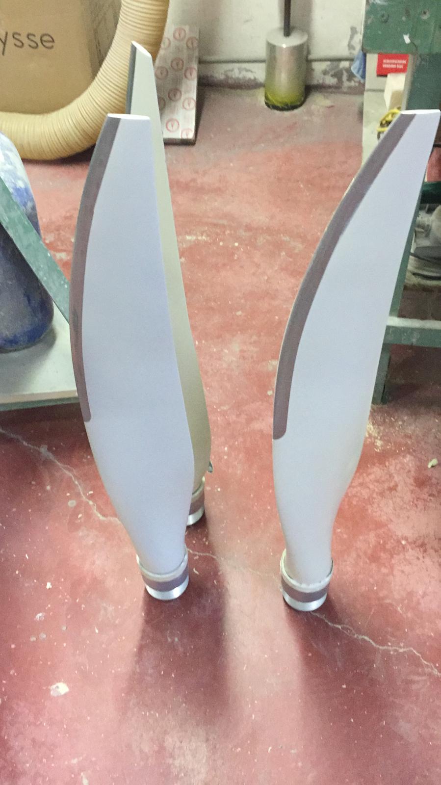

:D...............КАА жизнь покажет. Отслоений вообще быть не должно если часть слоёв ткани заведёны под оковку.
Yablokov
Но хорошо ли? ;) Получается, что жёсткая оболочка разорвана на протяжении оковки.
Стекло и уголь под оковкой.Эти ребята занимаются винтами с семидесятых годов и я думаю некий опыт имеется)
Бодя Кицман
Авиатор
Чернигов

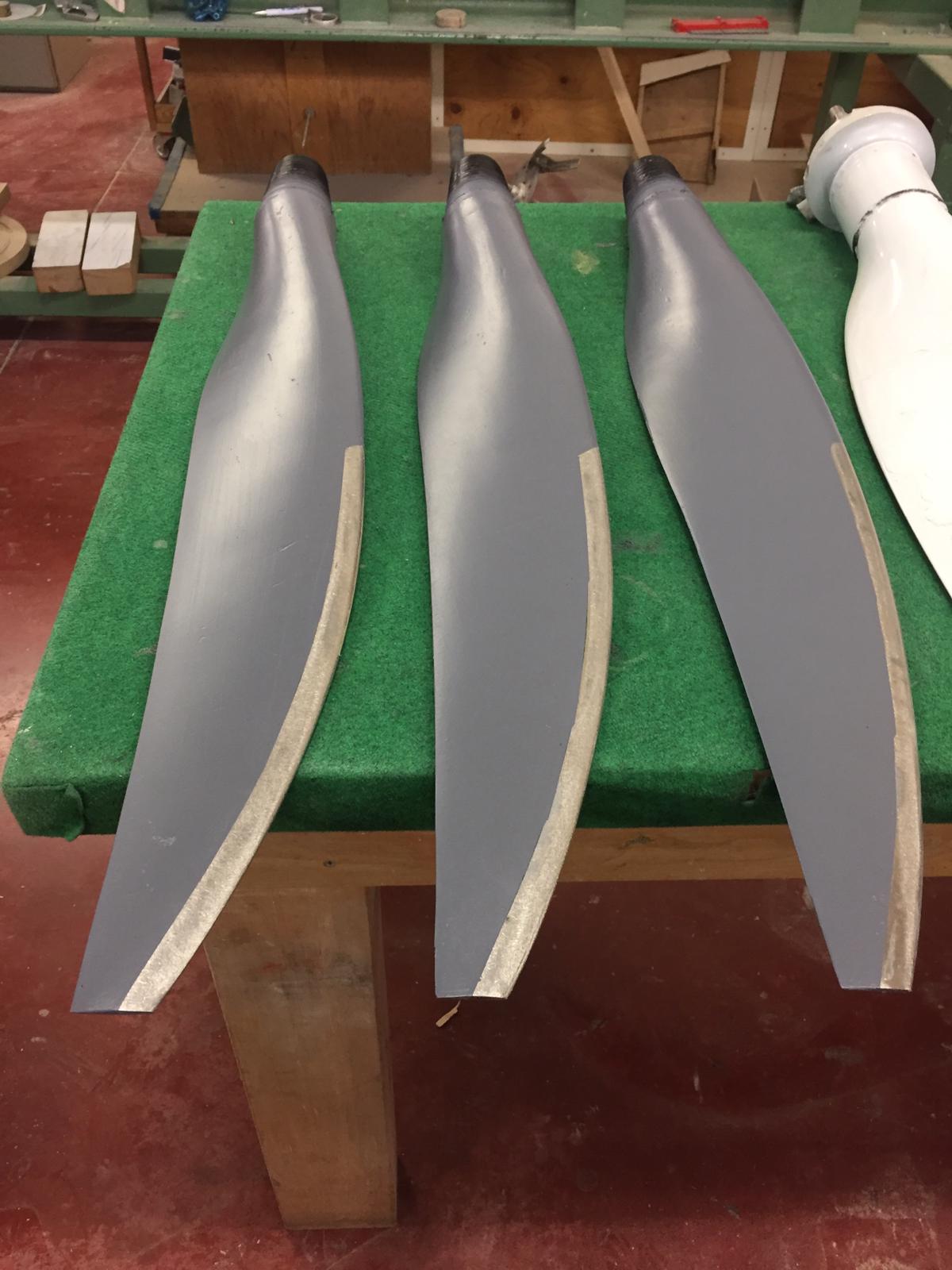

Опять вопросов больше стало... По фоткам вроде оковка идет на дерево, потом ткань... Когда же ткань успели под оковку завести?... А так все просто было...)))
KAA
Ненавижу Солидворкс!
Оковка поверх пластика-не вызывает сомнений. Выше было фото, где оковки приклеены на оклеенные лопастти зелёным клеем.
