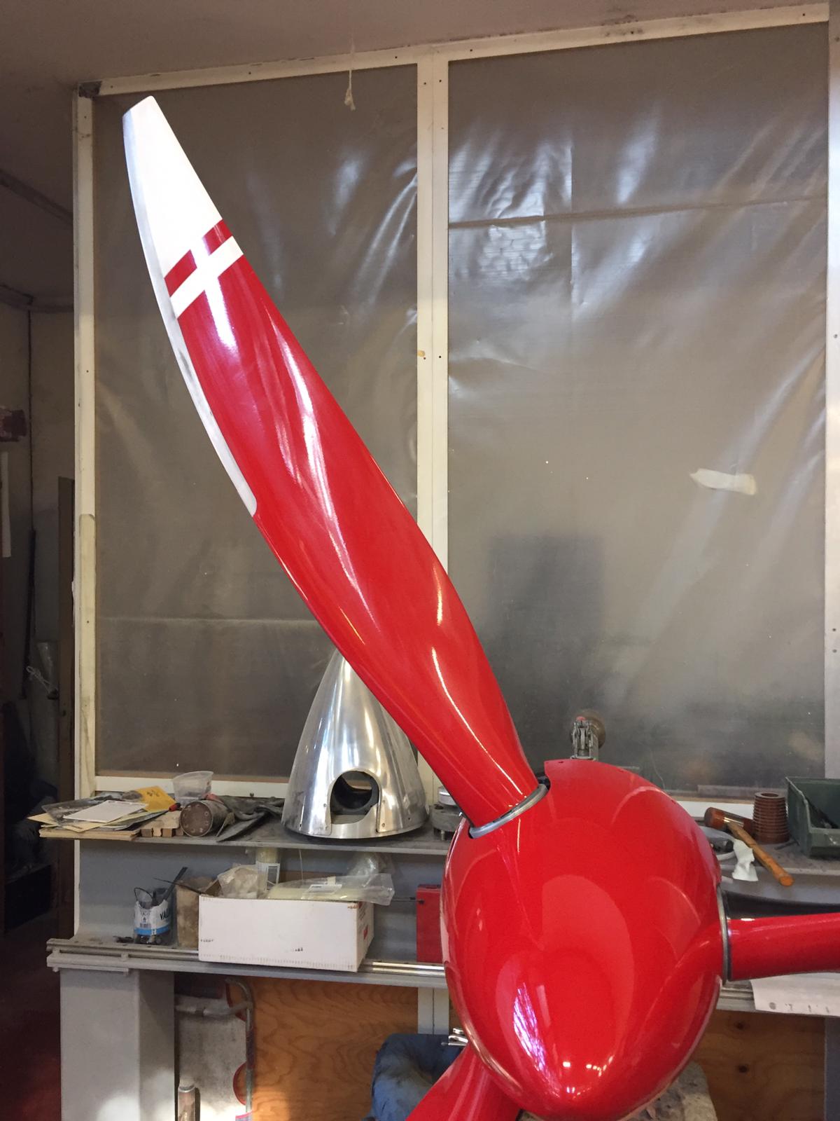

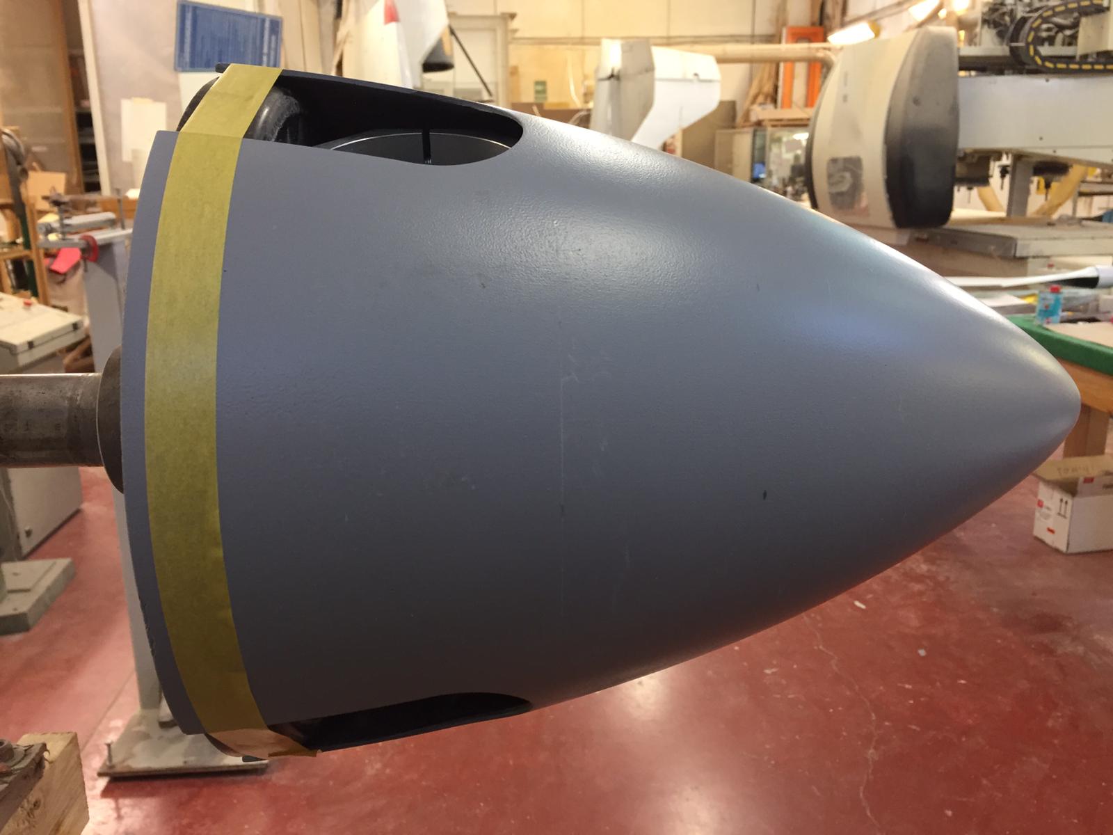

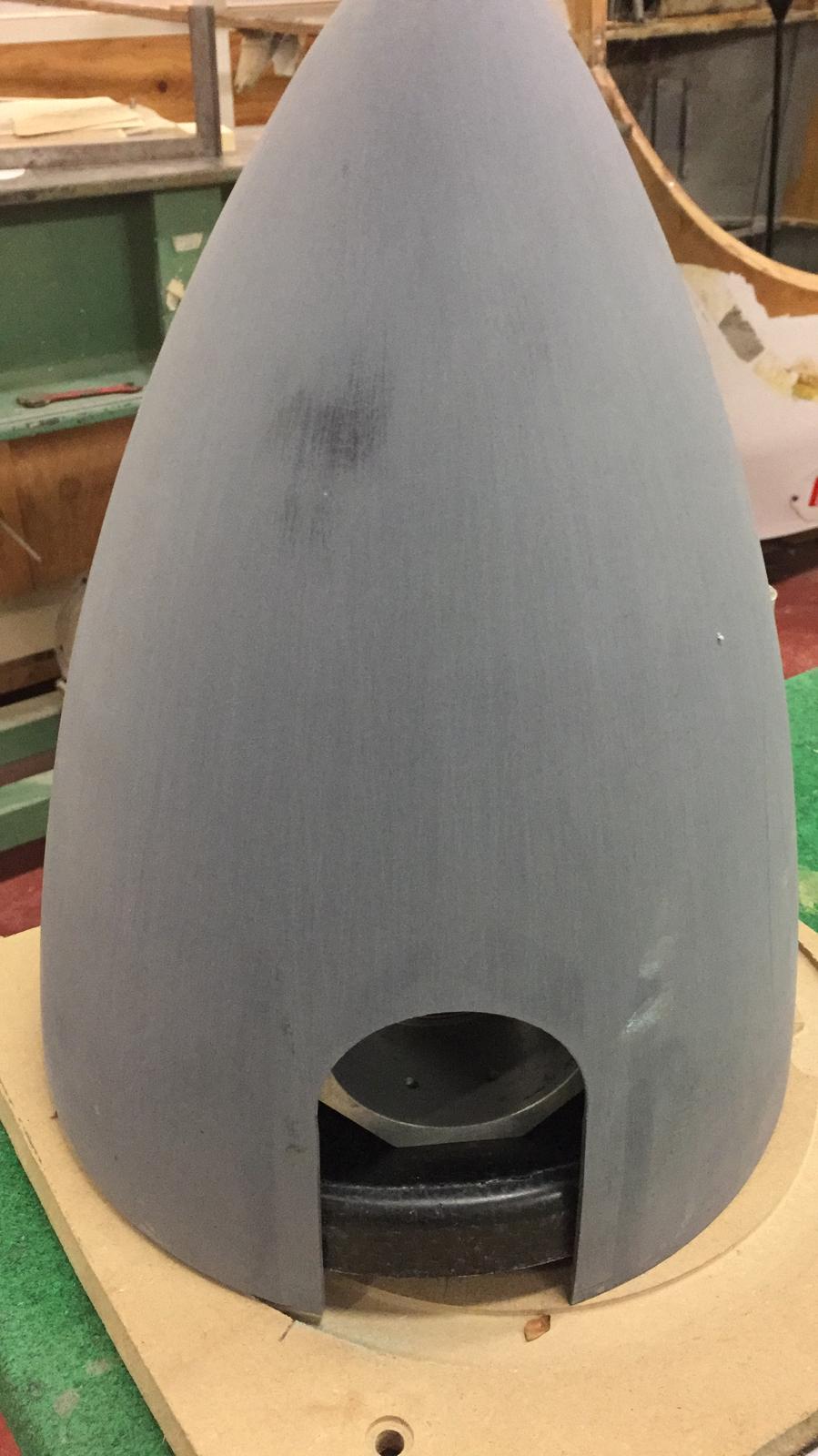

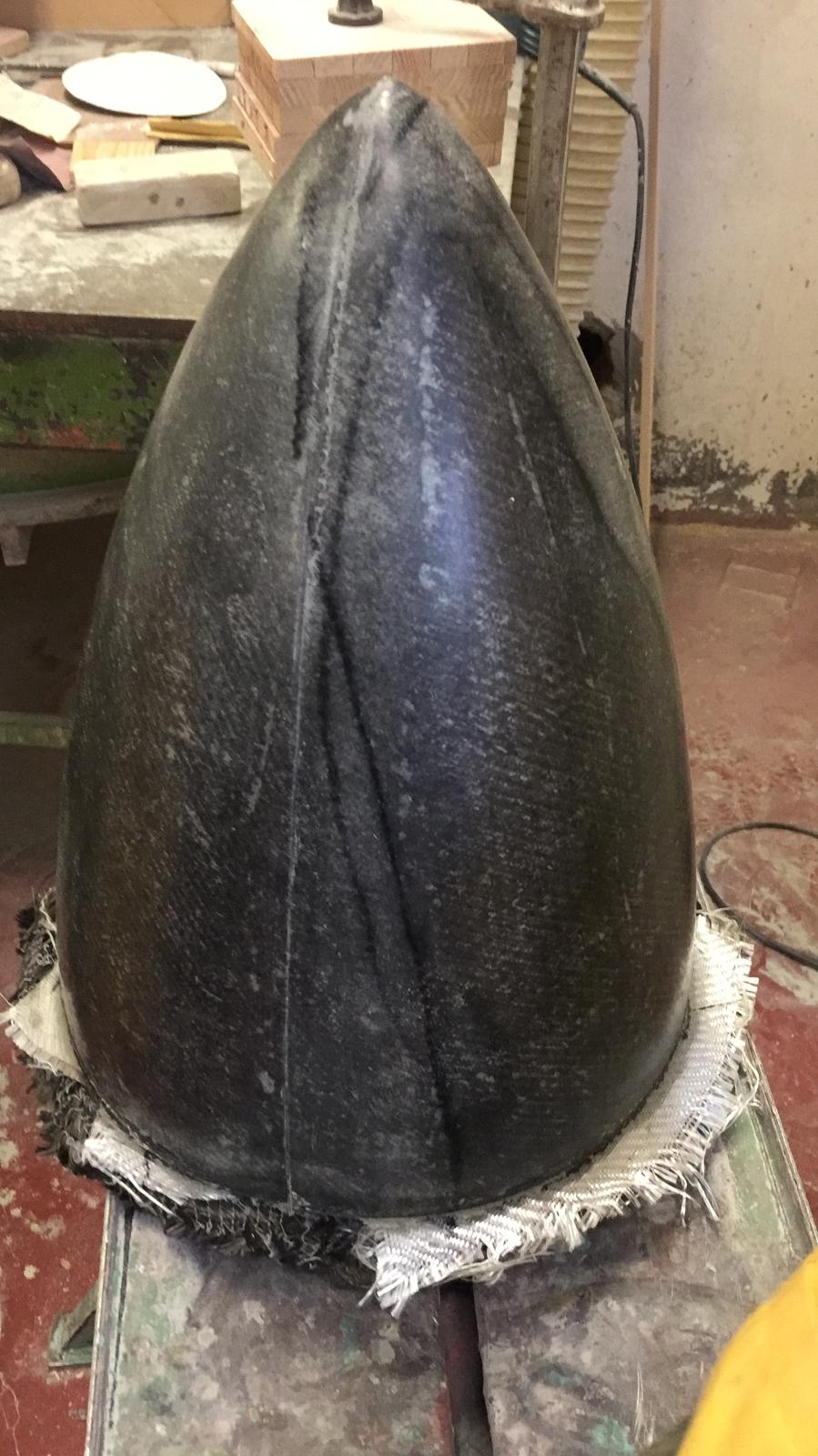

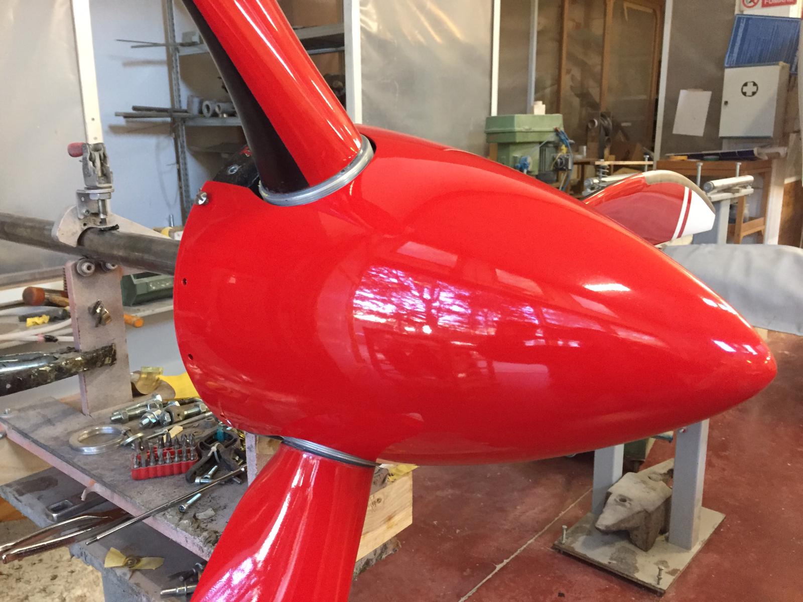

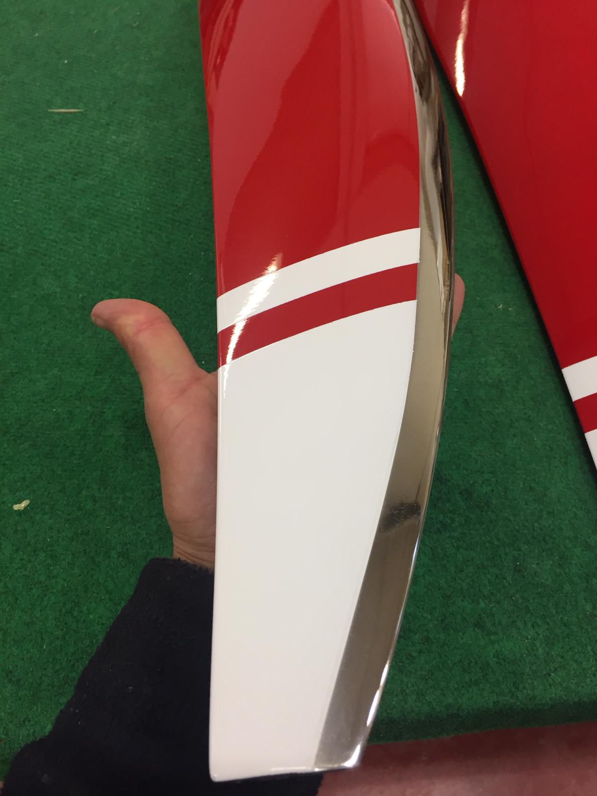

KAA Ненавижу Солидворкс! Откуда Россия, Казань 31 Мар 2020 #2.023 Кок шикарен! Есть ощущение, что при его выклейке использовалась матрица с пуансоном.
Yablokov Я люблю строить самолеты! Откуда Старая Купавна Московсkая область 31 Мар 2020 #2.024 KAA сказал(а): Кок шикарен! Есть ощущение, что при его выклейке использовалась матрица с пуансоном. Нажмите, чтобы раскрыть... Именно так и было.
Yablokov Я люблю строить самолеты! Откуда Старая Купавна Московсkая область 31 Мар 2020 #2.025 Кок карбоновый,что уменьшит вес но добавит жесткости.
Gorbatkoff Откуда Крым- Воронеж 1 Апр 2020 #2.026 Алексей, и имени углетряпочки и марки смолы совершенно случайно у вас нету?
Yablokov Я люблю строить самолеты! Откуда Старая Купавна Московсkая область 1 Апр 2020 #2.027 Смола 285,немецкая.

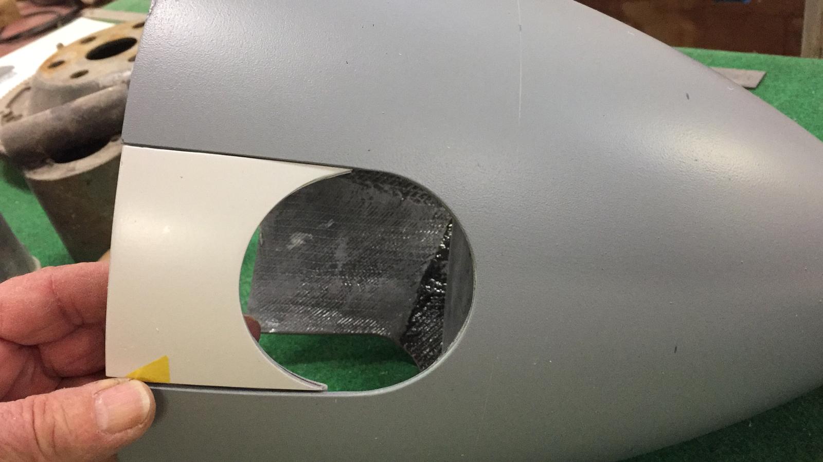

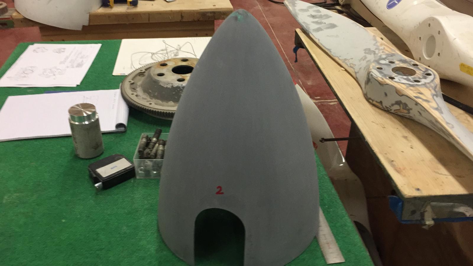

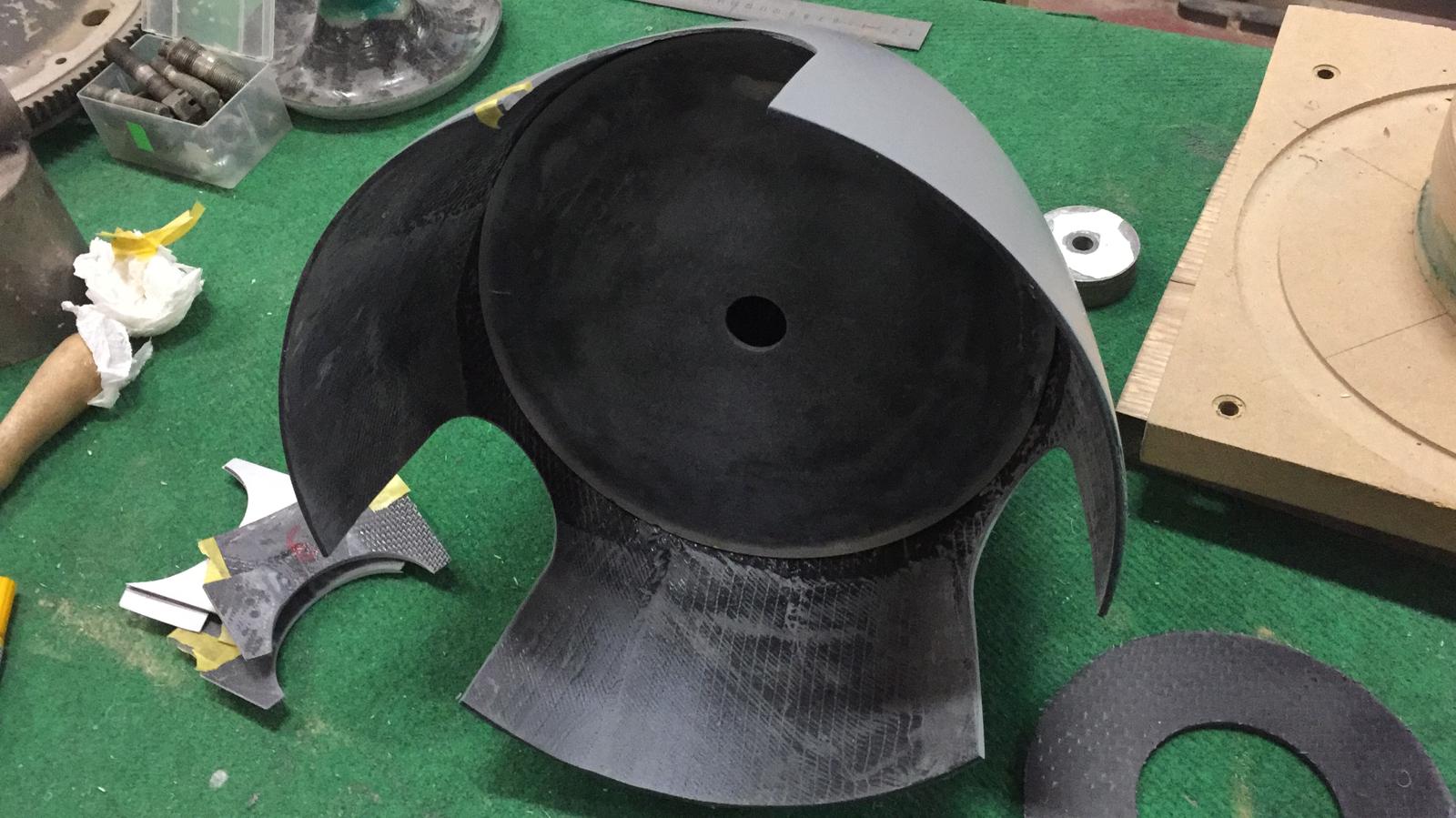

M m-Plastic Я люблю строить самолеты! Откуда кемерово 1 Апр 2020 #2.028 Посмотреть вложение 422822 скорей всего стеклоткань плетение twill плотностью в районе 163 гр/м2 углеткань биаксиальная СВХ плотность по фото не понять , но скорей всего 400гр/м2
Yablokov Я люблю строить самолеты! Откуда Старая Купавна Московсkая область 1 Апр 2020 #2.029 С углем угадали)
M m-Plastic Я люблю строить самолеты! Откуда кемерово 1 Апр 2020 #2.030 А почему такая завоздушенность ламината? Или это у изготовителя не считается ... ? )))
Yablokov Я люблю строить самолеты! Откуда Старая Купавна Московсkая область 2 Апр 2020 #2.031 m-Plastic сказал(а): А почему такая завоздушенность ламината? Или это у изготовителя не считается ... ? ))) Нажмите, чтобы раскрыть... За то у нас нигде завоздушенности нет) Все чинно и благородно....
Yablokov Я люблю строить самолеты! Откуда Старая Купавна Московсkая область 2 Апр 2020 #2.032 Продолжаем ,несмотря на эпидемию

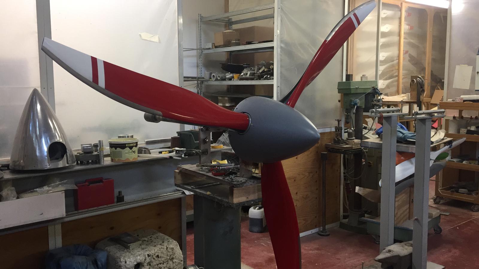

Yablokov Я люблю строить самолеты! Откуда Старая Купавна Московсkая область 3 Апр 2020 #2.033 Двигаемся дальше)

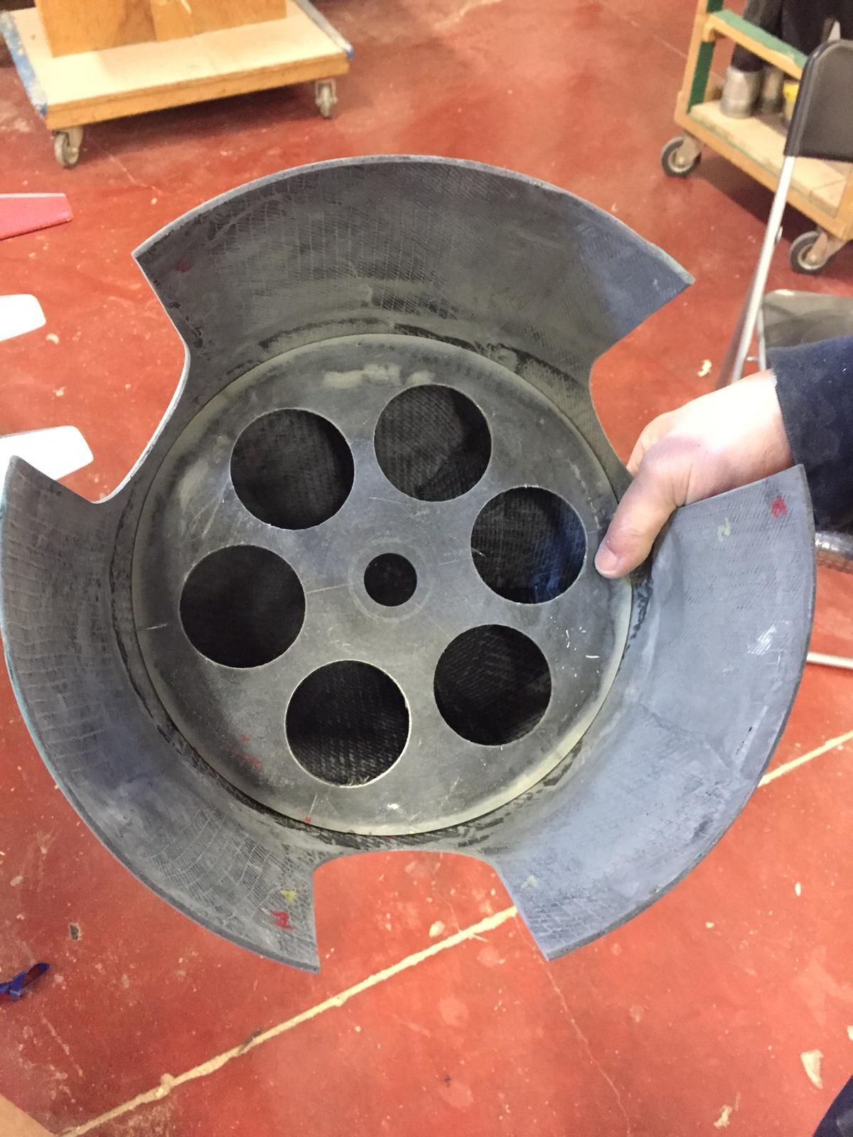

M maslobak Я люблю строить самолеты! 4 Апр 2020 #2.034 с чечевичными винтами 4мм вообще нет проблем хоть сегодня -пож.позв. и скажу где.
Yablokov Я люблю строить самолеты! Откуда Старая Купавна Московсkая область 4 Апр 2020 #2.035 Это точно)))

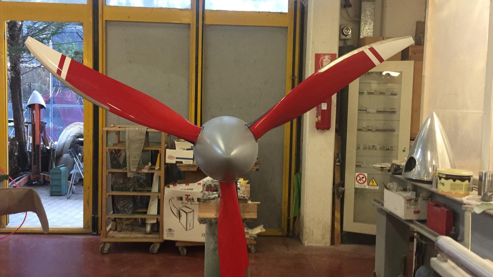

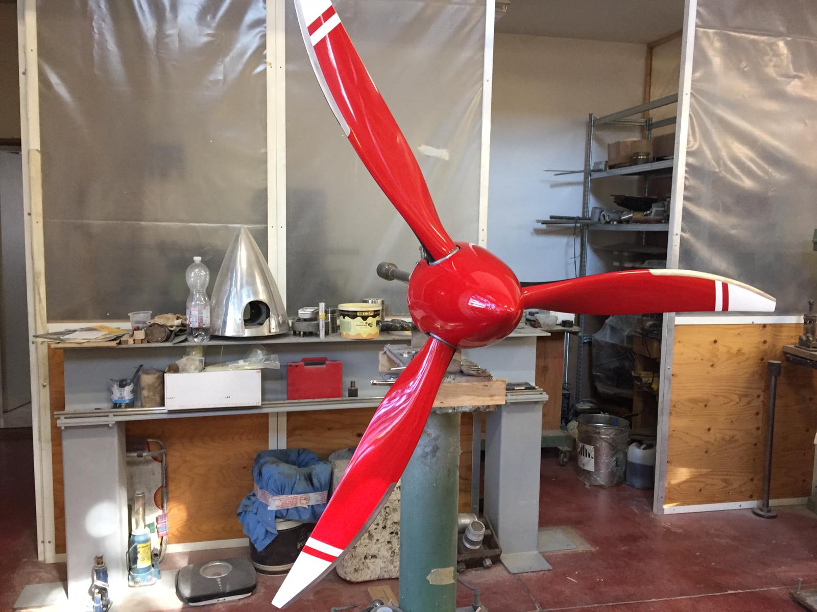

Yablokov Я люблю строить самолеты! Откуда Старая Купавна Московсkая область 6 Апр 2020 #2.036 Отбалансирован!

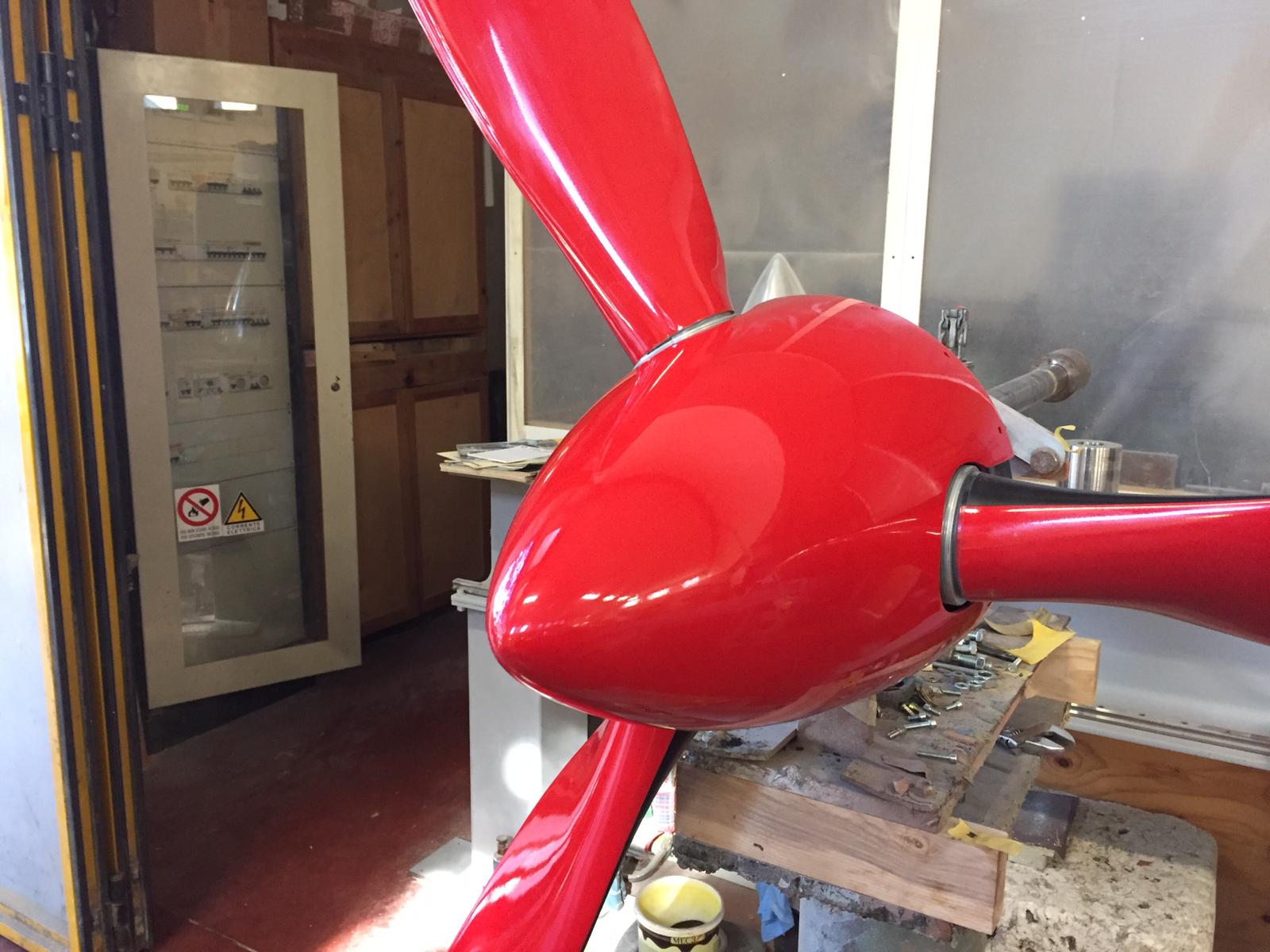

Yablokov Я люблю строить самолеты! Откуда Старая Купавна Московсkая область 9 Апр 2020 #2.038 Практически готов)
Yablokov Я люблю строить самолеты! Откуда Старая Купавна Московсkая область 21 Апр 2020 #2.039 Готовится к отправке в Россию!

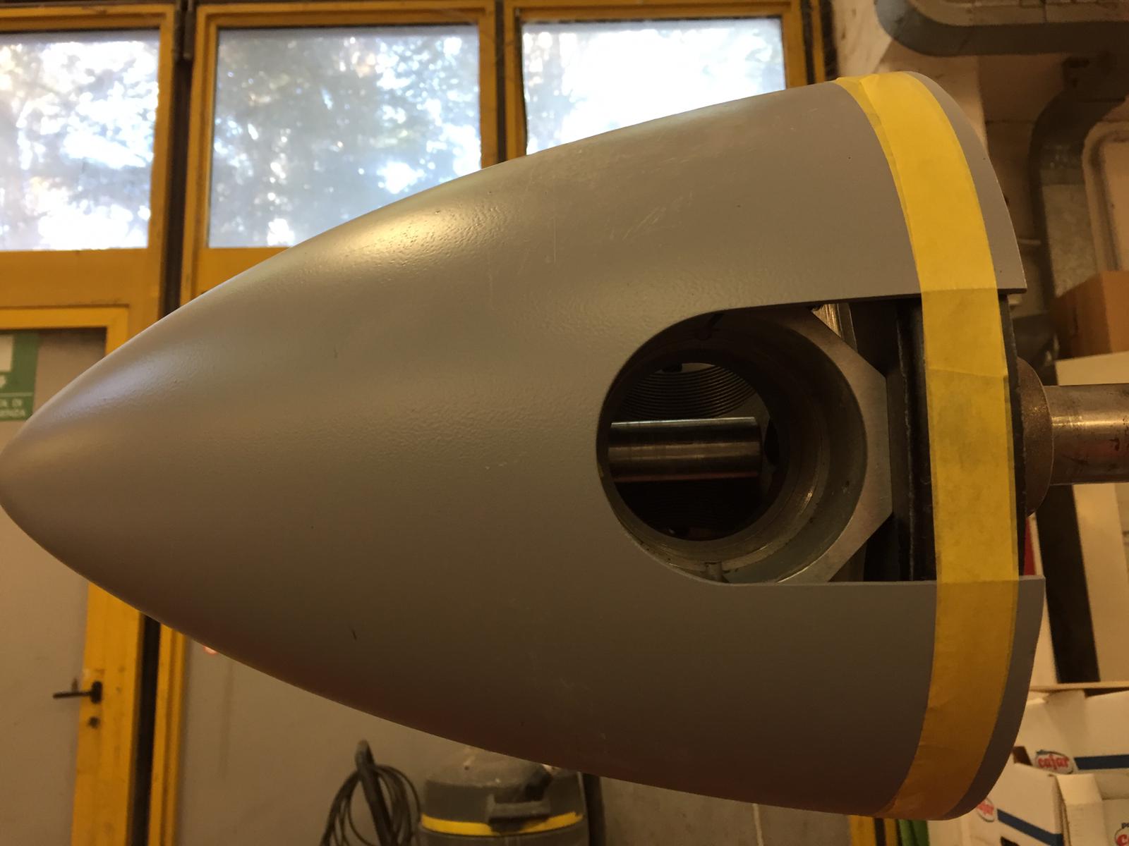

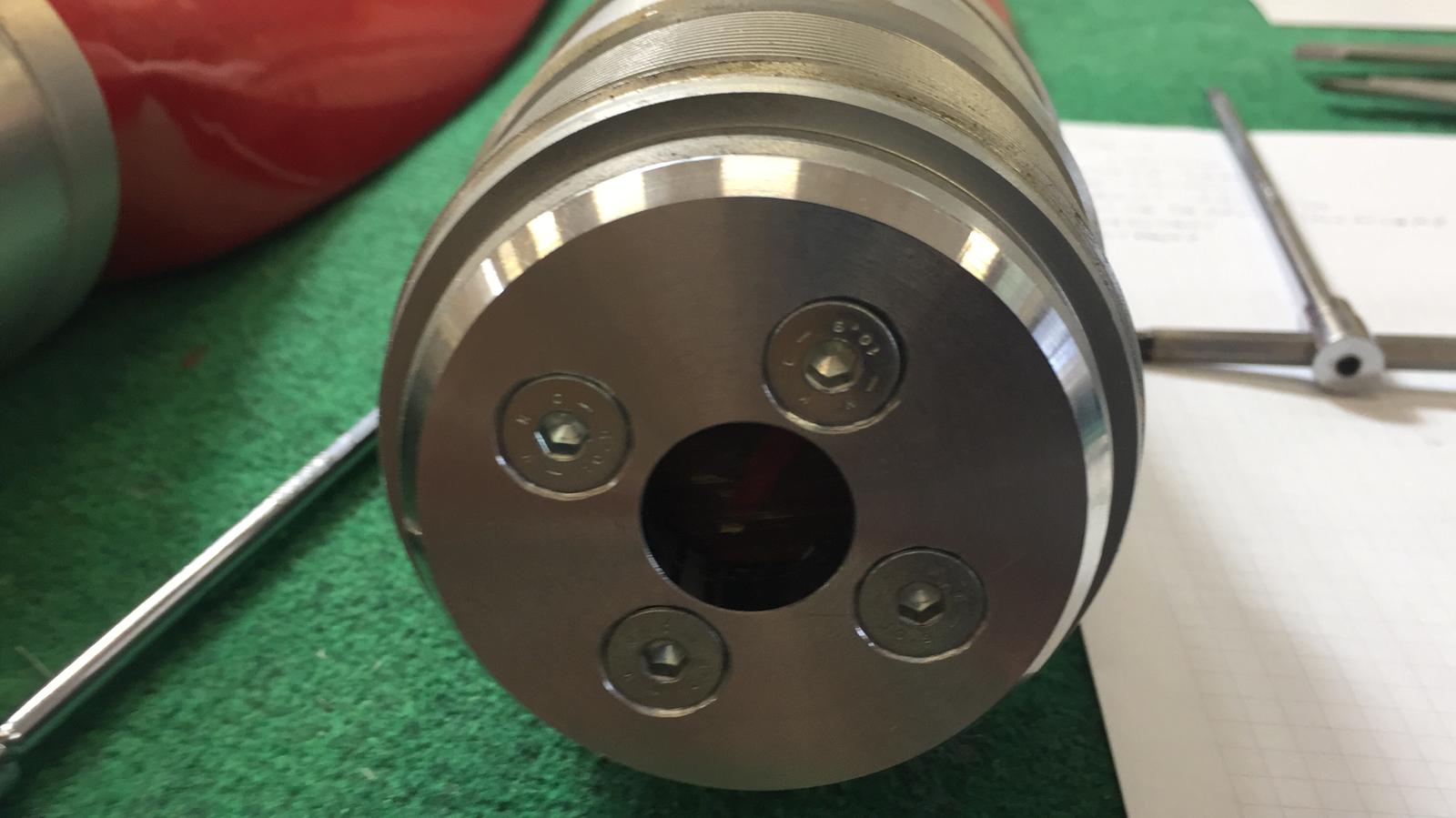

мир Продал опасную самоделку под видом нормального сам Заблокирован Откуда Коломна 22 Апр 2020 #2.040 Интересно, что выполняют эти винты с торца? И сколько это стоит?
