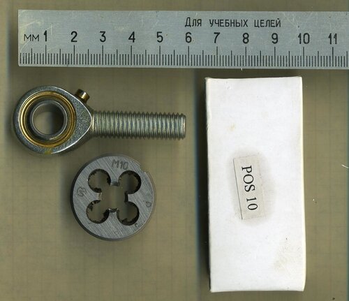

При  постройке  самолёта  -  покупали  ШСы  на  фирме  занимающейся  картами  ( которые  машинки  для  спорта  под  названием  картинг ).
Вот  на  фото  -  ШС  и  коробочка от  него.  Линейка  и  плашка  для  масштаба.

Мы  остались  довольны.  Для  вертолётной  и  автожирной  техники  не  знаю...  Но  вообще  ШСы  показались  мне  весма  серьёзными.
«ШС ы»
Встречаются  с  заделкой  из  пластика  или  из  бронзы.  Думаю  что  для  авиации  должны  быть  с  бронзой.  Мы  брали  такие.

Вот и я о том-же. Вроде по виду тоже самое. Ну цена чуток дороже это да. Но зато ассортимент меня лично радует. Хотелось-бы услышать мнение именитых АЖ-строителей и летателей по данному вопросу. Годятся картинговые ШС-ы по качеству для авиа или нет?
Если изначально радиальный и осевой люфт не чуствуется руками - то смело можно применять.
Попадались иногда китайские ШСы с люфтом и низкой поверхностной твердостью, быстро изнашивались в эксплуатации. Вообще желательно смазать и закрыть резиновыми шайбами или чехлами, тогда при наших СЛА-шных нагрузках - надолго хватит.
