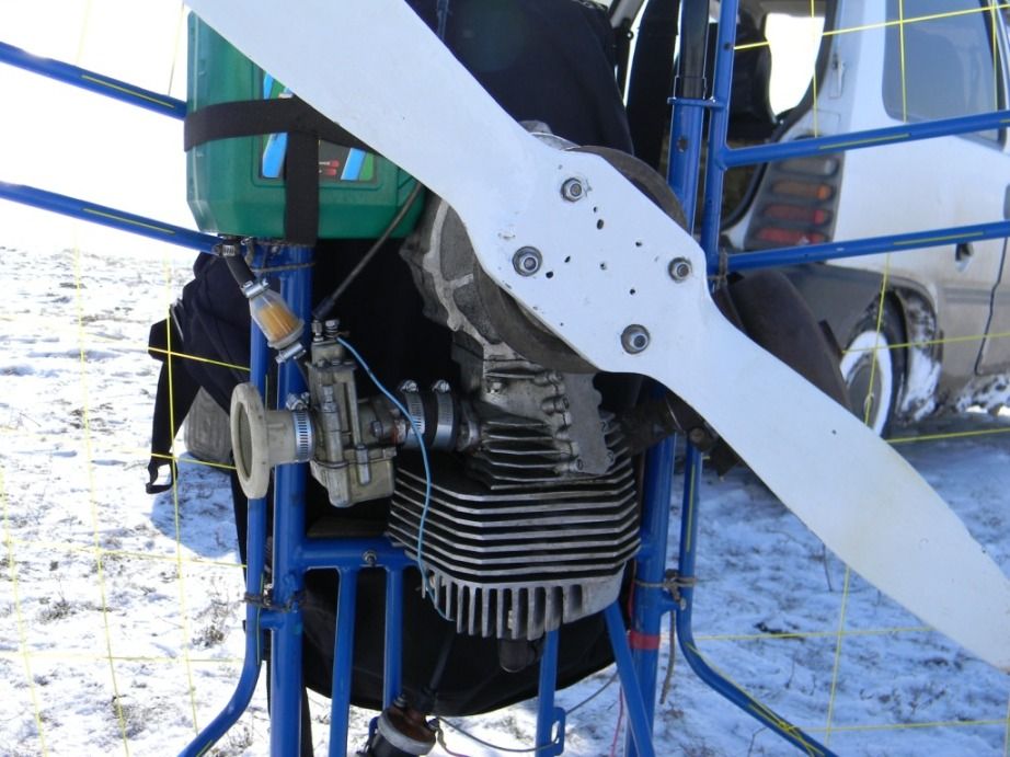

Возьми от планеты двигатель мы так сделали, затраты 5 тыс.руб. Наработка 5часов.
    99,1 КБ · Просмотры: 169
Затраты реально могут быть такими! Несколько лет назад,мой товарисчь собрал установку с редукторным "Полприветом",затратив 8 т.р.
Детали двигателя ему достались нахаляву, деньги пошли лишь на изготовление редуктора,сварку рамы,пошив подвески.
Без редуктора больше 50 кг.с. не снять - коэффициент масса тяга слабоват, да и с запуском проблема - только за винт В свое время был у меня  парамотор Сова 50 кг.с., сухой 40 кг - бегать с таким пупок развяжется, тем более с планетой. Для сравнения - Соло 210 19 кг сухой. Попробуй Татуш (при условии что Вы не тяжелый) - пол ЮПитера масса двигателя 8 кг + редуктор, зажигание, карбюратор. С редуктором 40 кг.с, с рамой парамотор весить будет где то в районе 20 кг
Если Вас не затруднит скажите, сколько кило выдает  этот двигатель с каким винтом ? Подробности можно в личку. 🙂
